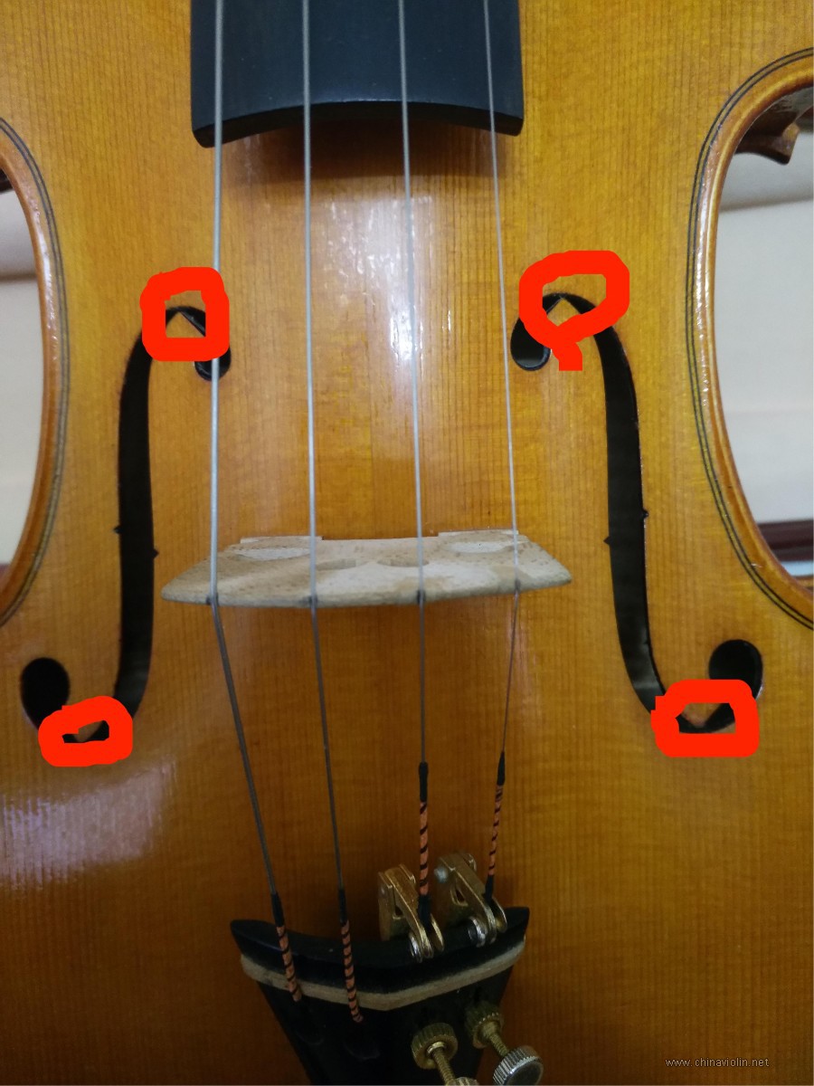

我的琴前段时间嘶嘶声明显,搞得人心情恶劣,有朋友听了说多半有脱胶。但翻来翻去找不到哪儿脱胶。这几天自已又好了,不知啥原因。这种情况反复出现过好多次,似乎与气温和湿度有关。
我曾遇到过这种情况:如图的位置让漆粘堵上了,然后经过一些时间的气候变化此部位的漆又离开一些,当用手拔弦会产生“吱吱”声音,后来用刀片轻轻修通后“吱吱”声马上消失了。  详情 回复 发表于 2021-3-4 16:18

发表于 2021-3-4 16:18:25 | 显示全部楼层
也奇89 发表于 2021-3-4 12:59
我的琴前段时间嘶嘶声明显,搞得人心情恶劣,有朋友听了说多半有脱胶。但翻来翻去找不到哪儿脱胶。这几天 ...
我再检查一下呢  详情 回复 发表于 2021-3-4 16:36

发表于 2021-3-4 16:36:46 | 显示全部楼层
春华之语 发表于 2021-3-4 16:18
我曾遇到过这种情况:如图的位置让漆粘堵上了,然后经过一些时间的气候变化此部位的漆又离开一些,当用手 ...
我再检查一下呢
