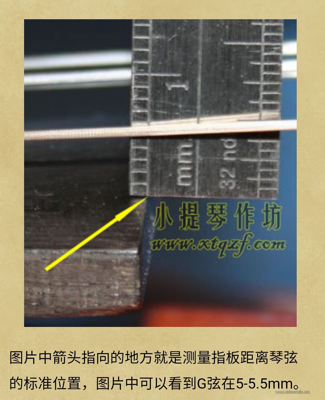

琴友,我上网找个了图片,是G弦的,您说的是这个距离么  详情 回复 发表于 2021-2-20 08:03
23
57428
 楼主| 发表于 2021-2-20 08:03:51 | 显示全部楼层
libuwei 发表于 2021-2-20 07:47
E弦距离指板顶端一般为3毫米。观察一下这个距离就知道琴体变化大不大。
是。琴从南方到北方,失去水分会收缩,这个距离变小。应当换琴码。反之,应当加长音柱(换音柱)。你应当让琴在盒子里一个月以上,慢慢达到和环境湿度平衡。在此期间观察变化大不大。  详情 回复 发表于 2021-2-20 08:15
100
25万
297058
发表于 2021-2-20 08:15:26 | 显示全部楼层
