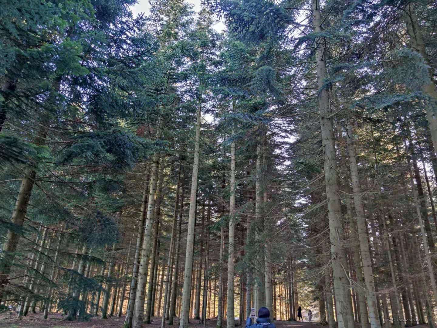

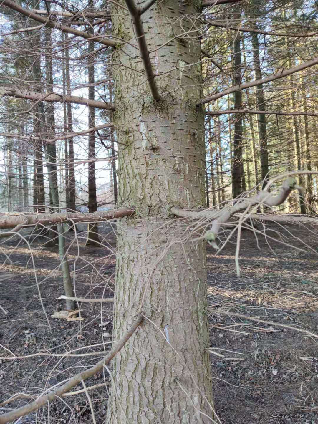

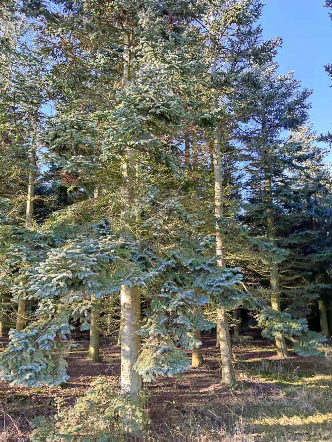

        在丹麦,第二波疫情困扰着人们,无奈只能在家娱乐,当骄阳穿透腊月寒冬的森林,大家不约而同以漫步于广袤的森林以此寻得内心的平静。在这漫山云杉的森林,有人在跑步,有人在散步,而我却被大片的优质的云杉林所吸引,故好奇地欣赏制作小提琴的重要材料—云杉,在北欧寒冷天气下顽强生长的云杉,让我不由得回忆起我从北欧人的口中得知的云杉与小提琴的故事。

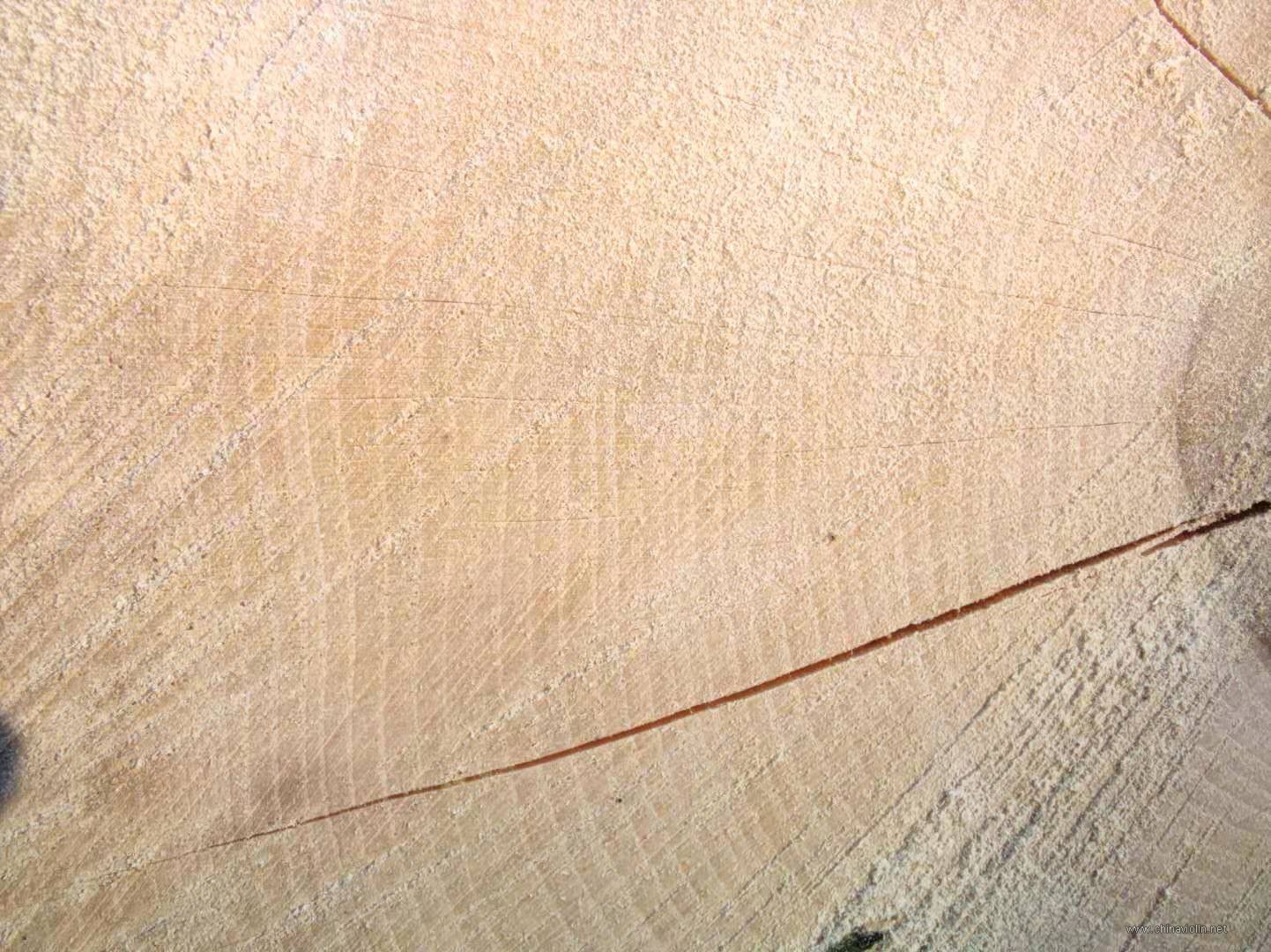

       在古代欧洲为什么选择云杉作为西洋弦乐器的面板呢?因为欧洲的云杉有点像中国的松树,到处种植,连圣诞节的圣诞树都是云杉。云杉质轻而坚实,纤维随着树干的笔直和高达而富有弹性。伐木后堆放在棚屋内十年八年,自然风干并除去树干内应力,制成板后不易变形开裂,制成柸材后再架起堆放十年八年,并让自身的树脂和芳香由此小时,使木纤维自然变性更具弹性。这样,用于制作提琴和其他弦乐器的面板,先天就具有板音振动的效果,箱音的共鸣效果。
