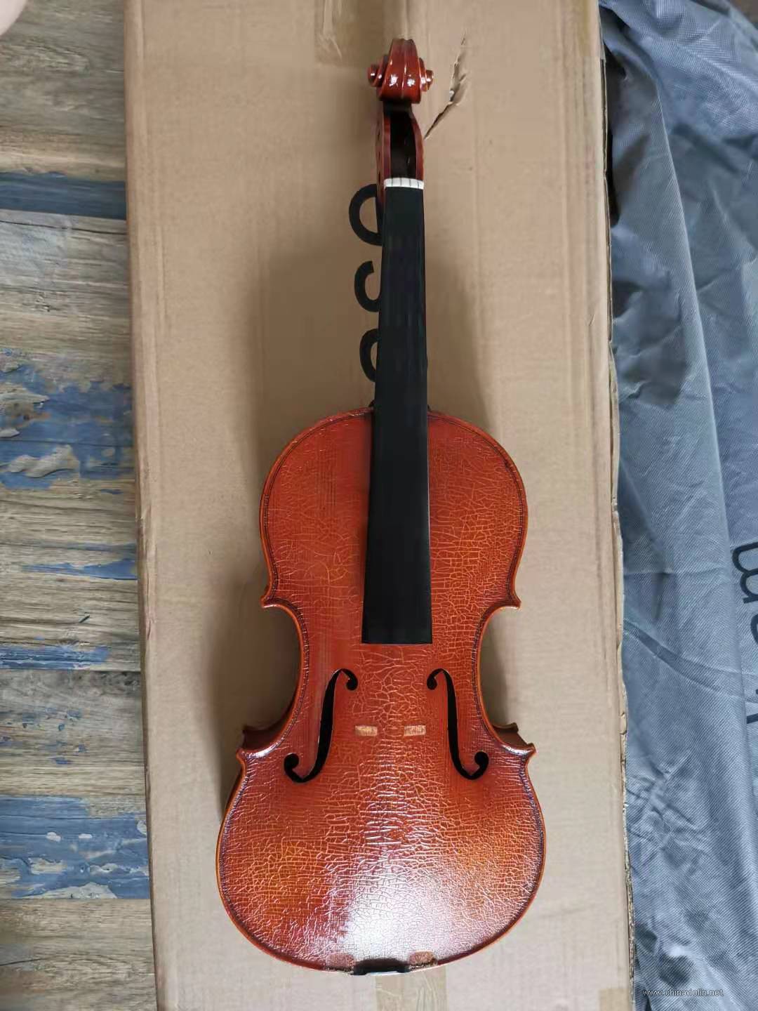

这个油性漆做的不好,裂的难看。

哈哈  看着挺不错的啊  推个油试试会不会好一点

估计是油漆太厚了,声音还好,E弦稍弱。

不是漆太厚,而是漆不好和上漆工艺不正确。可能是刷漆的人心太急,每次刷的漆过厚了。可用松节油快速脱漆干净,重新认真做一次漆就行了。看上去琴码压㾗的地方面板木质都暴出来了,说明用漆不够好。

我的制琴师跟我科普过,龟裂是十分难得的,说明木料吸收油漆充分,是好事,可遇不可求。

要看具体过裂法。版主小于曾经介绍过:龟裂,是分成很多种的。 简单可以分为“好的”的龟裂和“坏的”龟裂。 好的龟裂不会剥落,而且大多是很细碎的细小的龟裂纹,和我们中国的瓷器很像。“坏的”龟裂纹则是单一,很长的,一个方向的龟裂,大多是由于涂刷的油漆厚度太厚,并且没有完全干燥造成的。

这把琴不是单一制琴师的手工作品,是诸多琴面背板由多人制作好后放在架上风干几年,再用哈钦斯模式搭配面背板,震动图形算标准,工艺就不太规整,包括油漆。拿到手的时候吓了一跳,还没见过这等做工的琴呢,不过声音还好,就支持一下制琴师对声音的追求吧。

没想到后面油漆越裂越花,需要找专业的制琴师把油漆收拾一下。
