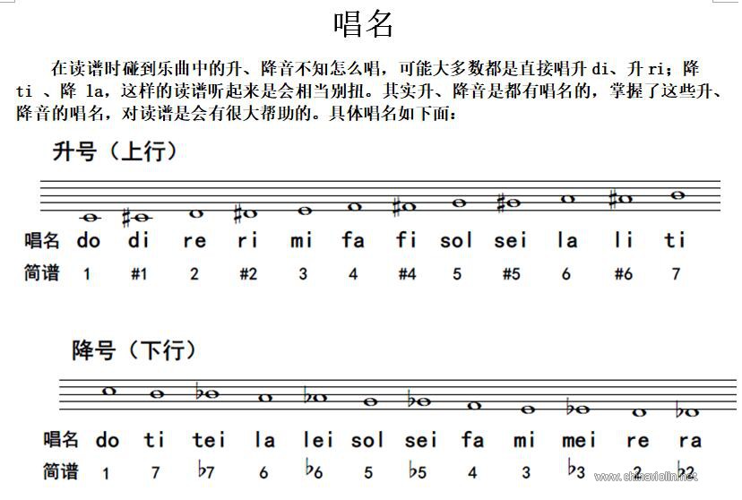

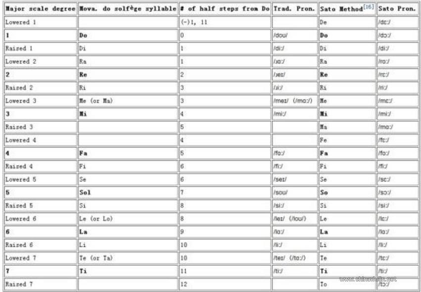

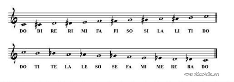

solfege 半音阶唱名法:
这个半音阶唱名法与solfege 半音阶唱名法只有少数不同,更简单易记:
100
