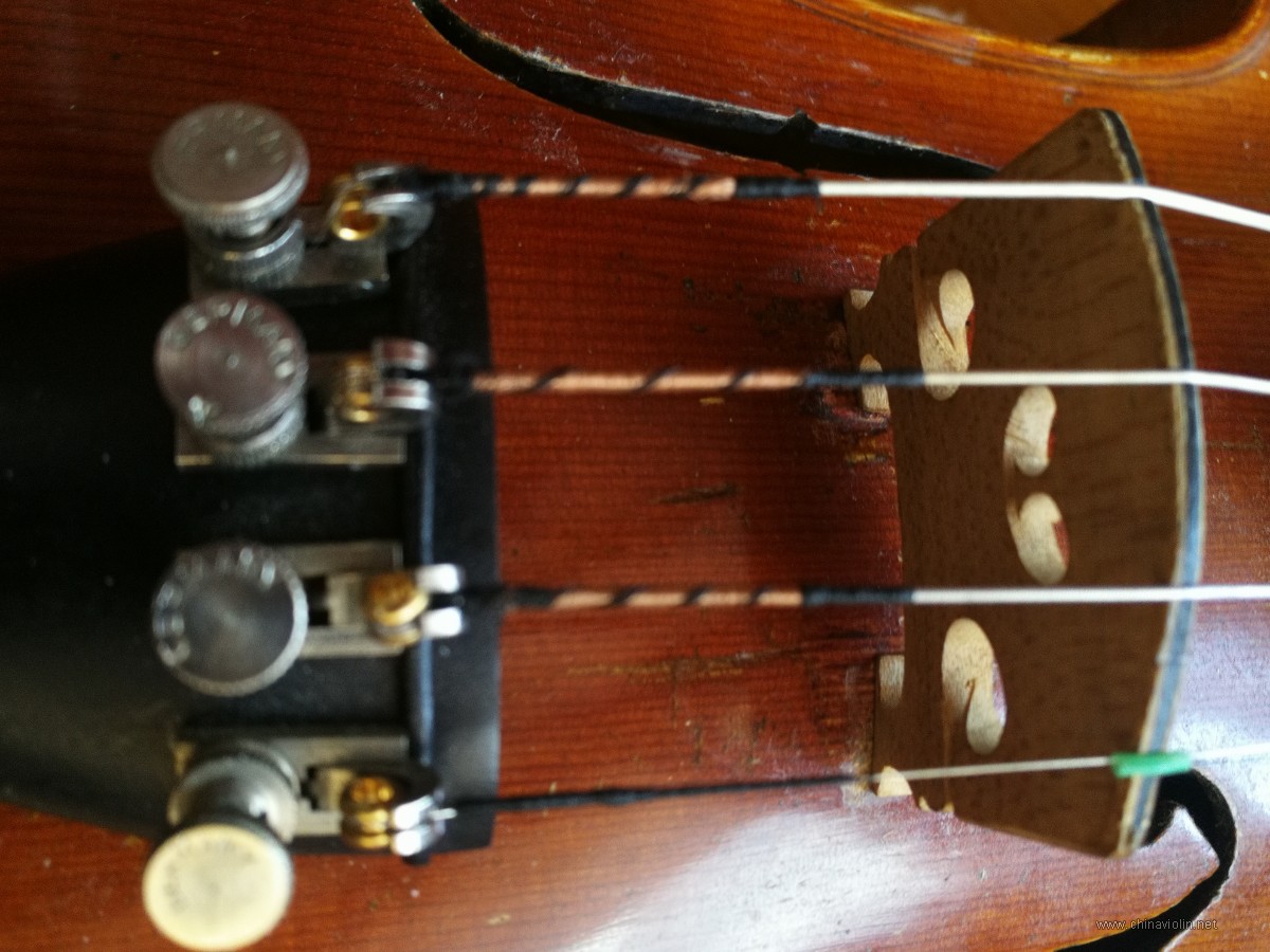

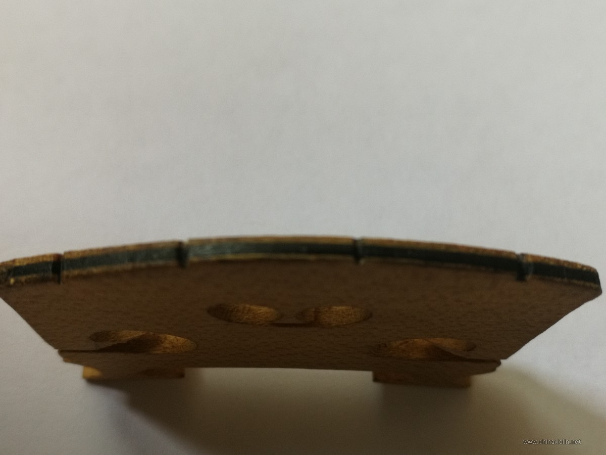

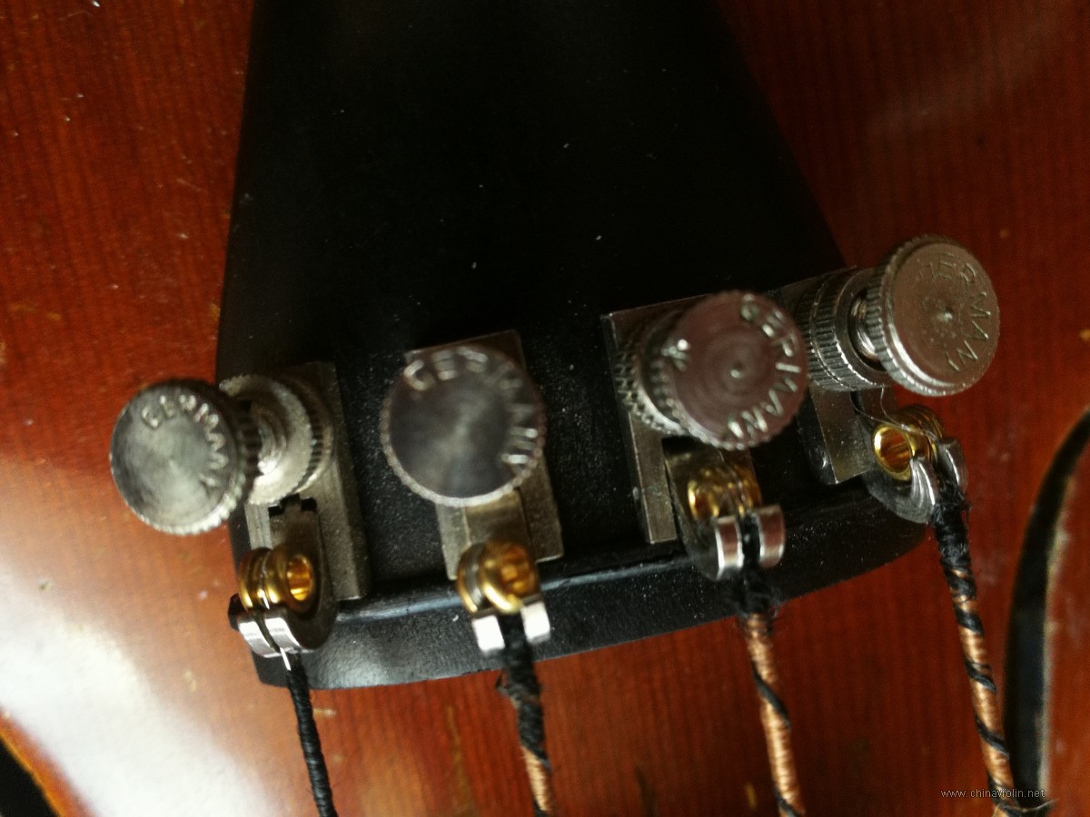

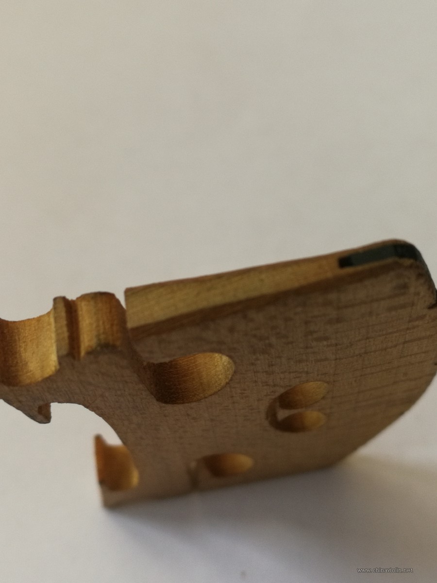

前几天,无锡琴友fifa来上海参观国际乐器展顺便到我处看看几把琴并共同切磋交流,其中德国JosefKlotz(约瑟夫克鲁兹)小提琴的琴码引起了兴趣,与一般小提琴琴码不同的是竟在琴码上端镶有细乌木条(见图片),功能当然是能防止琴铉凹陷进琴码,但工艺的精致细巧与国内镶乌木小提琴琴码比较后不能不令人惊叹,再看看拉铉板上的微调做工(见图片)与国产微调的品质不得不佩服德国工匠的严谨精细。

      关于4个微调我说两句。国内外专业小提琴一般只在1弦安装微调,理由是微调有一定重量,影响音色;再就是拉弦板端的有效弦长变短,不利于琴弦振动。但是像上面图片那样的微调就不存在有效弦长的疑虑。至于微调重量,当今讲究的品牌都是用钛合金轻质材料,这样的话,对于振动还能影响有多少呢?那两位国际小提琴比赛双双获大奖的李映衡和蔡珂宜,哪个不是用的都是4个微调(品牌不详)的小提琴呢?音色照样好得不得了!客观的讲,4个微调调音更方便和精准,同时延长了弦轴那里的使用寿命。不过,4个微调确实不太好看。显得小提琴低档倒是真的。
      时代在发展,技术在进步,很多观念是不是应该调整一下呢?我是外行,欢迎琴友指正。
有道理。 我是小提琴上装2个(E、A),中提琴上装4个(原配)。主要是乐队演奏时,调音方便。我觉得,在乐队里音准比音色更重要。  详情 回复 发表于 2020-11-2 15:33

@洛阳爱好者你好,所言有理,因4个微调是和琴原配带来的,拆了拉铉板反而难看又装上了。其它琴一般只在E铉上配。谢谢。

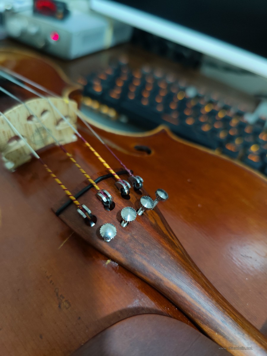

[这个内置微调的舒服

琴码上嵌乌木会影响发声的。

拉弦板端的有效弦长变短,不利于琴弦振动,但内置微调就不存在有效弦长的疑虑了。
微调太多会增加琴的自重,影响琴板工作共鸣及音色效果。  详情 回复 发表于 2020-11-27 20:26

应该不会吧

影响还很明显。

怕弦嵌入码子最好的办法是在E弦处垫一小块羊皮足矣,越小越好。其他弦不用管。

好的,搞一块试一下。

不怕 这个微调一个的重量才1克  钛合金的  不像那些普通微调一个就有5克的重量了
原来那么先进了,价格贵吗?  详情 回复 发表于 2020-11-30 10:17
原来那么先进了,价格贵吗?

有点贵了4个350块 ,然后拉弦板还要再打四个孔, 有点麻烦。我原来的拉弦板就被我打孔的时候报废了 然后闲鱼上找到了一个专业的卖家买了个苏木拉弦板和尾柱 这个卖家帮我打了四个孔 完美
