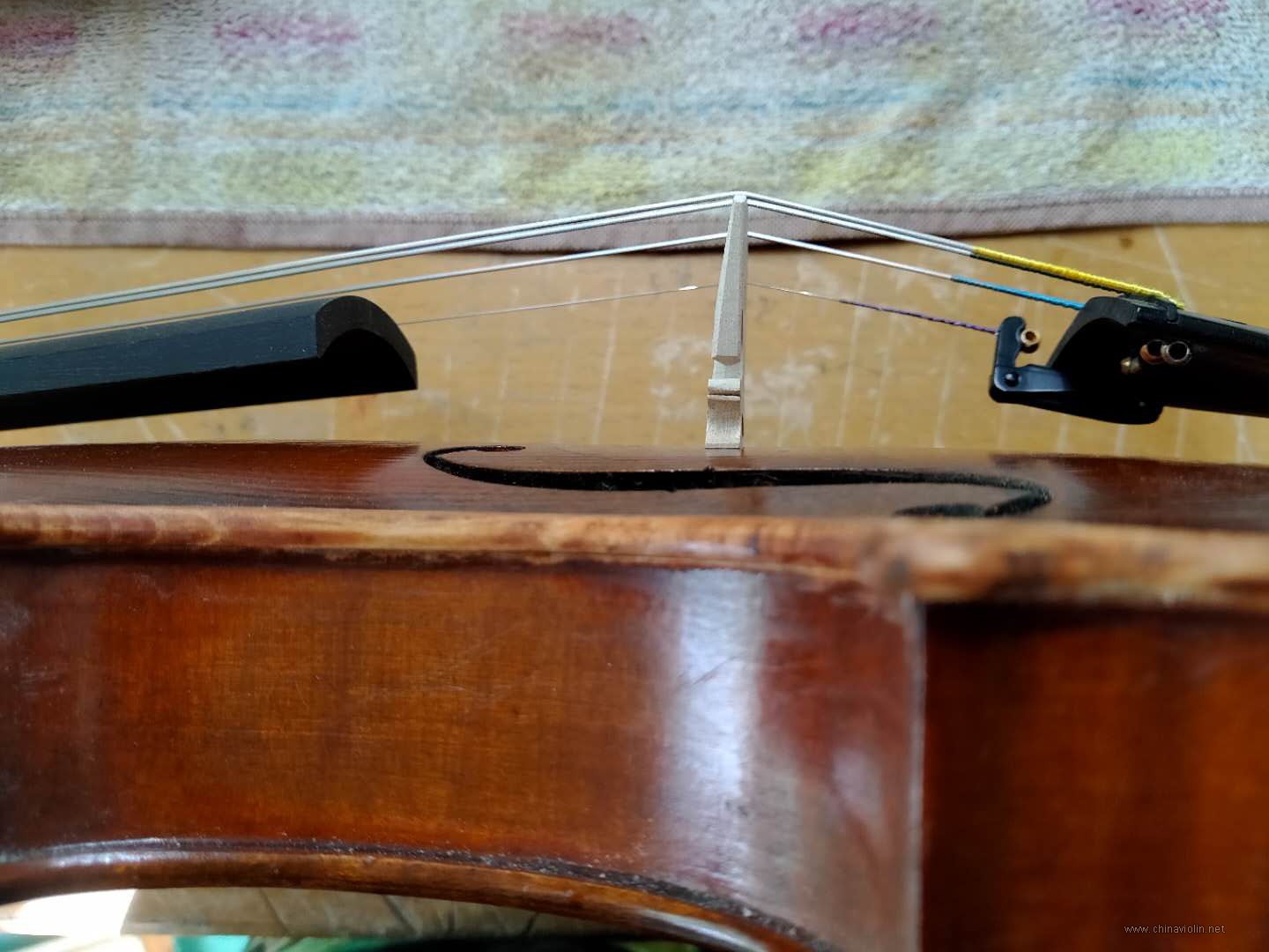

前段时间买了一把二手琴,面板脱胶了就拆开修理,发现面板挺薄的,音柱附近3mm左右,上下最薄处2mm,感觉偏薄了。琴料还是挺好的,面板有不少爪纹,背板看起来像欧料,整体做工也不错。粘合好以后,装上音柱,琴码和琴弦,过了几天发现面板琴码下面有点凹陷了,估计有近0.5mm。请大家看图片:
现在这琴的发音情况是:G弦振动有点过大,空弦容易不稳定,一把位C发音时振动尤其明显;DA两弦还可以,E弦声音发紧,我怀疑是面板做的太薄引起的。
现在有几个问题请教各位:
1.琴码下方面板轻微凹陷正常吗?
2.面板厚度2-3mm是不是偏薄了?
3.G弦振动大、不稳定是不是由于面板太薄引起的?
麻烦各位不吝赐教,谢谢!

工厂琴一般面板在3.5mm左右。斯特拉迪瓦里琴面板在2.4-3mm之间。
面板凹陷可能是音柱太短了,松弦后可能会倒。请参考。
装音柱的时候感觉挺紧的啊  详情 回复 发表于 2020-10-23 21:37

我觉得如果是4/4的琴,2MM的厚度已严重超薄。至于琴码位置的凹陷,如果只是油漆层的凹陷没问题,如果在面板脱漆的情况下,凹陷能自然消失则不是问题,反之得换面板了。

音柱显然短了,面板长期受到琴码压力,下面又没有支撑,肯定下陷。安装音柱时不觉得松是面板已经下陷了。取下琴弦放置一段时间看看面板能恢复不。

好的,谢谢各位老师的指点,我试一下

这个琴拆开过,面板我称重过,72g,比网上找到的80g的标准轻,估计是偏薄了,总重量有470g多吧 拆下琴码后面板确实有点变形了,但没有装好弦后那么厉害,估计最大位置有0.3mm左右的变形量吧,今天换了一个长一点的音  详情 回复 发表于 2020-10-27 08:17
拆下琴码后面板确实有点变形了,但没有装好弦后那么厉害,估计最大位置有0.3mm左右的变形量吧,今天换了一个长一点的音柱,位置更靠近码脚,再试试看效果

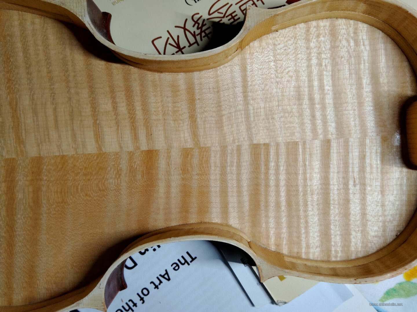

还有个问题想请教您:网上查到的鸡爪纹部位的面板,木纹都有点褶皱,就是年轮线不直了,但是有的资料说木纹顺直为好,那到底鸡爪纹的面板有什么优点呢?

你把面板图上来,让老师们看分析到底是不是真的面板鸡爪纹。这种纹路虽然标志着声音条件好,但是影响不大的专家也很多,认为它对声音的影响极小,只是对防止木材的干裂有极大的助力而已。现在有好多仿欧料琴的面板也有鸡爪纹。况且琴都超薄了,更像是一把工艺失败的非标琴,再好的面材都是图劳的。所以不要迷信它太多。声音好才是大道理。
[attachimg]165378[/attachimg] [attachimg]165379[/attachimg] 这是面板拆开后拍的照片,请师傅给看看  详情 回复 发表于 2020-10-28 08:11

这是面板拆开后拍的照片,请师傅给看看

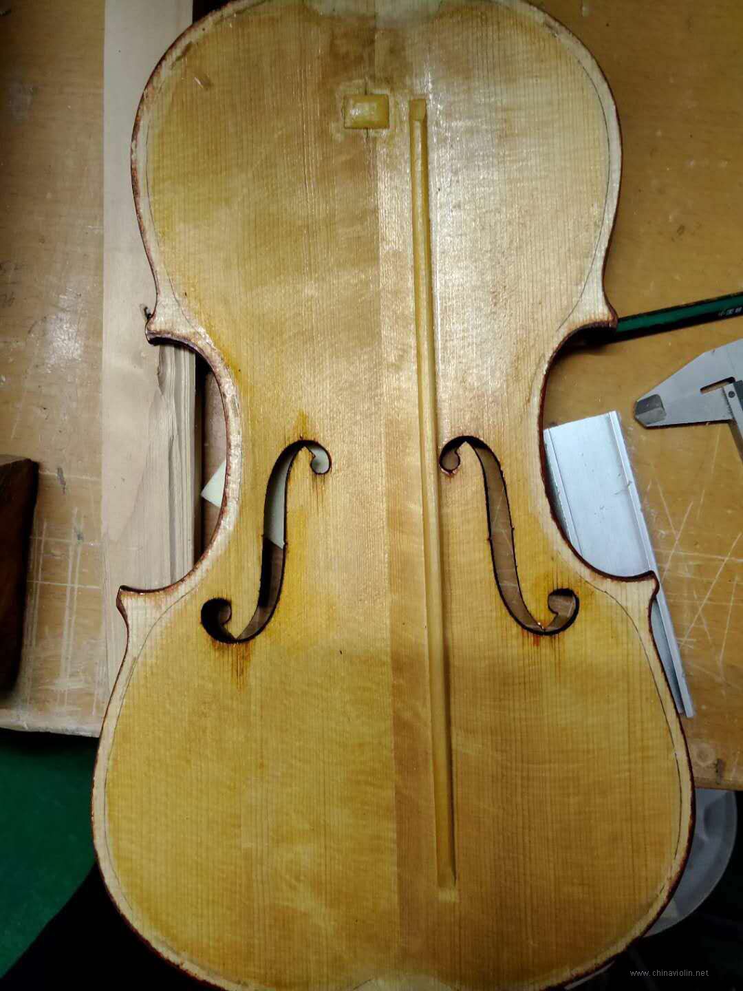

面板内涂了什么料?面板正面图呢
里面涂了一层淡金黄色的东西,不知道是啥,正面还没拍,正面油漆磕碰的比较厉害了  详情 回复 发表于 2020-10-28 09:26
你那面板都打过补丁了,没多大价值了,建议还是换一个好的够厚的欧料面板,也不贵的。  详情 回复 发表于 2020-10-28 12:31

你那面板都打过补丁,没多大价值了,建议还是换一个好的够厚的欧料面板,反下也不贵的。
