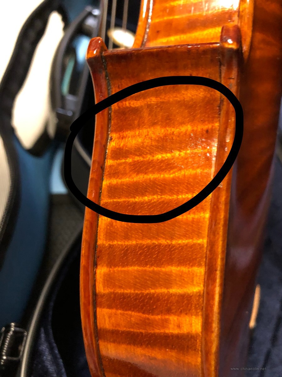

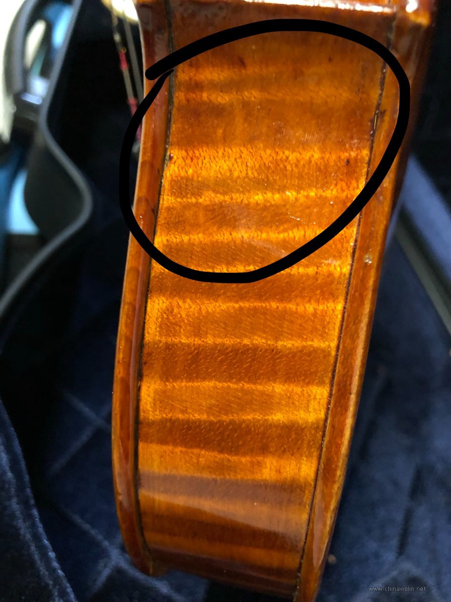

前几天我在擦琴的时候,在擦琴的侧板,稍微用了一点点力,结果突然听见侧板有“咔嚓”一声,就是我按了一下侧板,然后琴发出这个声音。前段时间打开琴板修过,侧板应该也粘的很好。我这一按不会把琴的侧板按坏了吧(比如侧板里面开裂或者侧板给按偏了),想请教一下各位朋友,因为这把琴我真的挺喜欢的,谢谢大家啦!

 楼主| 发表于 2020-10-9 17:54:07 | 显示全部楼层
发图了,大概是这个位置

发表于 2020-10-9 19:26:12 | 显示全部楼层
你先用肉眼沿胶合缝仔细检查一下有无开裂,侧板条的平面也检查一下。
再用右手食指第二关节轻轻敲击侧板,听听声音有无异常。
上述检查都OK的话,问题应该不大。

发表于 2020-10-9 22:38:20 | 显示全部楼层
首先看你用的是什么胶粘的,是你自已粘的还是请人粘的。既然是在你用力的情况下发出“咔嚓”声音,一定是内部开胶了。你可先把琴弦及尾孔柱拆出来,用手机电筒照有响声的侧板部位,如果发现有亮光就得重粘了。如果没发现有亮点进来,且是动物胶的,琴的发音没变化就不必理会它。如果是化学胶就麻烦了。如果是动物胶发现有亮光,也不必担心,因为手工琴侧板开胶是常有的事,完全可以自已动手。先把音柱脱出来(之前用根小钢丝粘点铅笔粉给音柱下部落在背板的位置留个记号,以便精准装回音柱不走位)用热毛巾部溥几分钟,配合用热风筒把胶吹软并清理干净,再用小排笔把煮好的猪胶或鱼胶(尽量稀些,起粘丝即可)刷进缝隙(需用小刀片撑开些才好放胶,千万别刷太厚,薄薄一层就跑够了,厚了影响音色,也容易开胶,看上图的胶有点厚了),然后用两个琴腮的镙丝扣当夹具上紧。同时,观察内部接缝部位是否有胶水溢出,立即用擦布擦净即可。第二天就可以拆开了。三天后可以装音柱和上琴弦了。重新粘胶后,原来的音柱可能会变长,可能要用平锉磨几下切面,不可硬顶,以免又造成开胶。关于“琴f孔两边的面板是不对称“我想是正常的现象。

春华之语 发表于 2020-10-9 22:38
首先看你用的是什么胶粘的,是你自已粘的还是请人粘的。既然是在你用力的情况下发出“咔嚓”声音,一定是内 ...
真的谢谢老师的耐心回复啦,我这把琴之前是请专业的制琴师粘的,倒不是因为这个局部有开胶,而是因为背板中缝有点问题所以要把琴拆开了,这个侧板我估计是他后来粘的,音色貌似变化不大,您一步一步讲解琴开胶的解决办法我差不多明白了,虽然我是一个动手不强的人吧,我尽力去尝试一下
