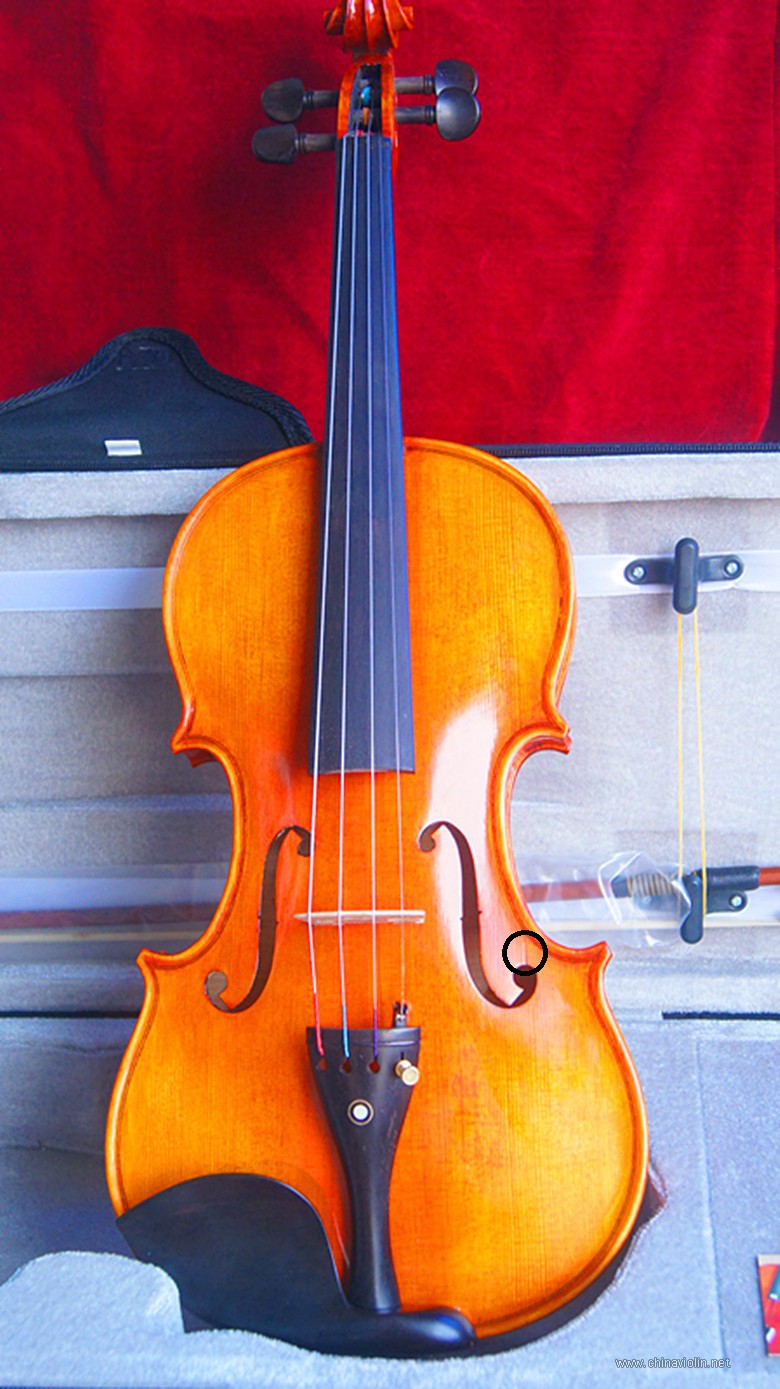

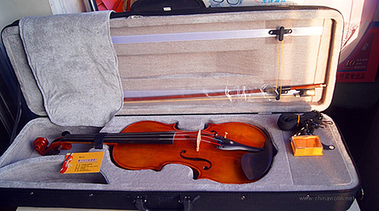

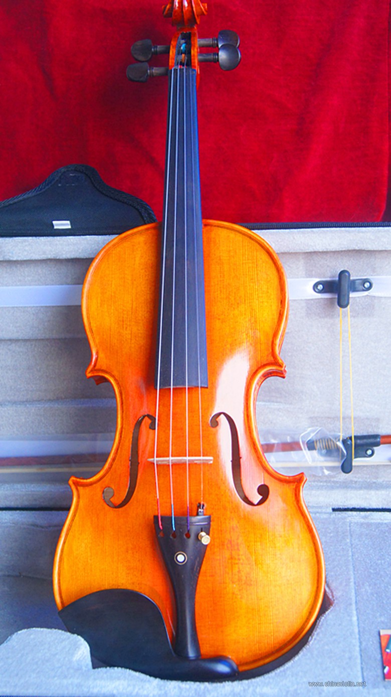

我这把琴是2013年10月乐器展时在展馆外地摊上买的一把泰兴琴,那时还不会拉琴,什么都不懂,只是喜欢,看到这把琴外表还美观(但有瑕疵),所以开价就很便宜,整套(琴、弓、盒等)500元,最后450元成交,我想也很适合我这种初学者,琴虽低档,但我还是爱不释手,又没玩过好琴,没得比较,也就把这琴视为宝贝,一晃也就拉了七年整了,给我带来不少开心快乐,贴个刚买此琴时拍的照给你看看,分享一下玩低档琴的快乐!

这把琴从材料上来看不会很差,只是制作时不小心在右F孔下有裂纹(注意看黑圈内),有胶补过痕迹,故低价销售,也许是这地方代来的“金属味”。
我对制琴是外行。不过这把琴的声音总体来说还是不错的,远胜一般的低端琴。  详情 回复 发表于 2020-10-4 16:42

发表于 2020-10-4 16:57:18 | 显示全部楼层
  琴声有点硬,老弟年青富力强,运弓力度有劲。琢摸调一下音柱。离码远点。[没搞过,别自己搞]。换低张力的琴弦?老弟琴技,已达到[能拿出手]水平,可加强[琴音色 ]的研究了。

这方面知识不太懂,还要多学习,原买琴时琴码是“三棵树”(不知真假),自拆下修改过一次,没想到音色有很大提高,(属瞎猫碰上死耗子)高兴了好一阵子,当时因没工具,修得很难看,想修得漂亮点,拆下重修,没想到修得到是漂亮点了,可音色又变差了, 有点怕瞎折腾了。
