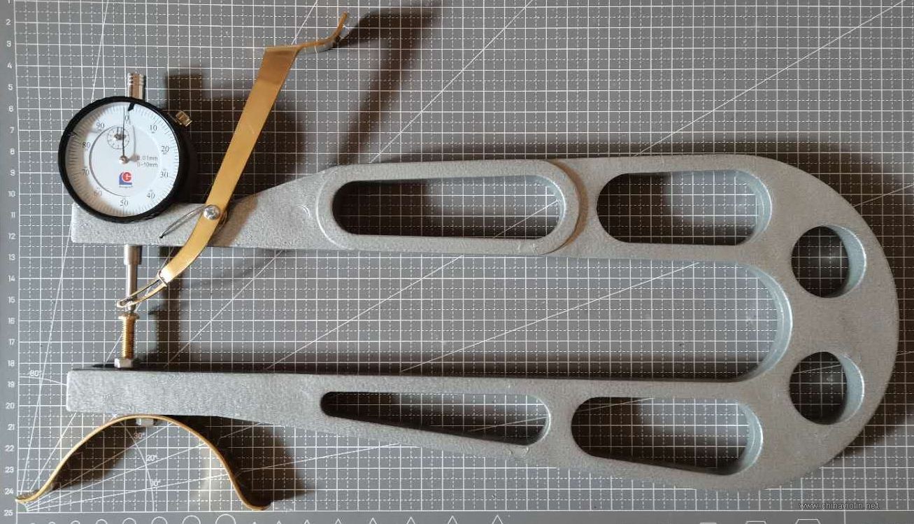

在某宝上买的小提琴厚度百分表
发现这个表的测量点过高,基本是在弓形开口的中间位置

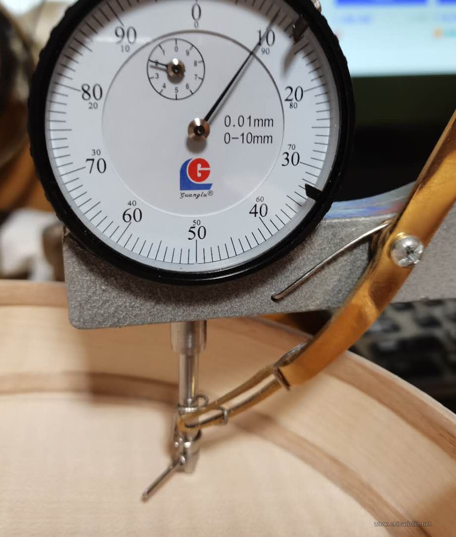

弓形开口大概是56mm,测点距离弓形上沿大概30mm。这个测点在制作提琴时,测量面板和背板的的厚度没问题。但是,在对提琴调音的时候,有时我们需要带着侧板测量背板的厚度,免得还要拆掉背板的麻烦,这么高的测点就不合适了。因为侧板加背板的厚度是33mm左右,而提琴中腰部位隆起也在10mm以上,总高要求至少45mm。也就是说,测点距离弓形上沿至少要45mm,否则就无法放平背板,精确测量它的厚度。

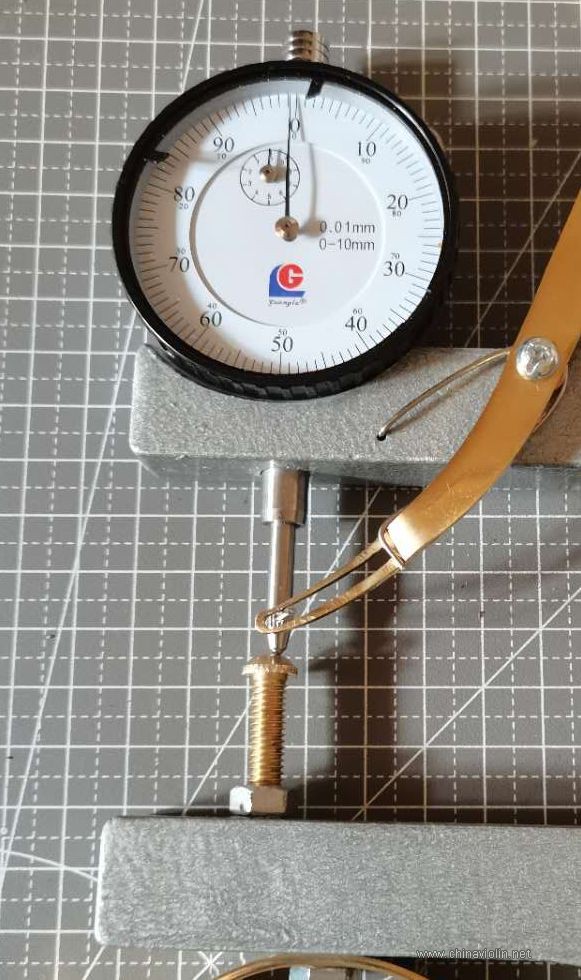

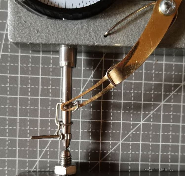

显然,我们需要降低测点的高度。办法是给百分表的测针接一个加长杆(15mm),然后用曲别针做一个辅助提升装置,结果如下,
这样,就可以测量带着侧板的背板厚度了。

改装过程中,替换了原来测点下方的铜螺丝,因为它太长了。使用的是M6x20mm的波珠弹簧柱塞,用502把滚珠粘死即可。
