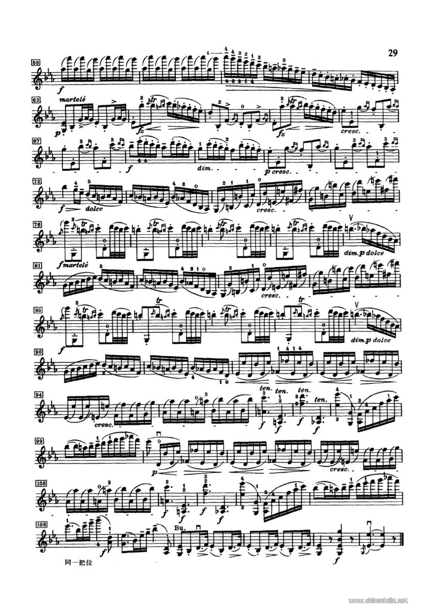

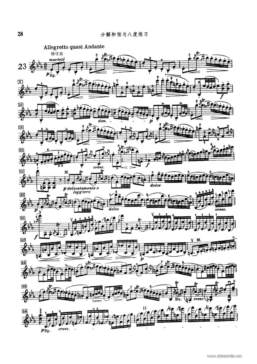

马扎斯23课的双音练得我要崩溃了!练了两周感觉毫无进展,希望得到高手指点指点,越往上行1指和4指还要逐渐缩小距离,很难把控啊,怎么办,都想放弃这课了。

左手放松一些,太紧了,其实八度双音音准是三、六、八度最难拉的,因八度双音稍有一些不准耳朵就能听出来。八度分解和弦建议先把八度双音拉准后再练分解。顿弓建议在弓尖演奏(连顿弓除外)。

真是非常感谢,左手松一点果然好了很多!
