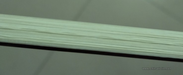

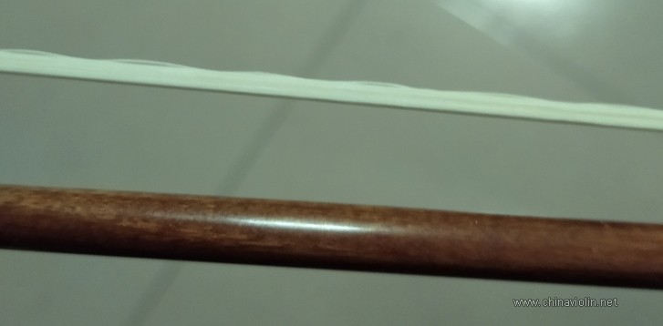

[琴弓配件] 弓毛起波浪是属于正常现象还是品质问题?

发表于 2020-9-3 12:50:02 | 显示全部楼层
不正常,两头压的位置松了,不处理会越来越严重

发表于 2020-9-4 02:05:37 | 显示全部楼层
弓头或尾库固定马尾的木楔子变形或移位,导致有部分马尾松了。当马尾整体被绷紧的时候,这一部分马尾就绷不太紧,会呈现出波浪状态,这种状态的马尾“吃”不紧琴弦,不利于发音。最好请修琴弓的师傅修理调整。

发表于 2020-9-4 08:33:58 | 显示全部楼层
不正常。会导致不抓弦,出杂音。有三种原因导致。
1,弓毛品质不好,卷曲的马尾太多。对马尾价格稍微有点了解的就知道,一斤白马尾便宜的三四百,贵的大几千,除了长短因素,更多的是在于挑拣的仔细程度。
2,安装之前弓毛梳理不整齐,或扎线时出现松动,部位弓毛松脱。这道流程看似简单不到一分钟,但还真是一项技术活,只有反复的操作几百上千次之后才会有足够的经验。
3,上面的朋友“也奇89”提到了,扎线松了或木塞子移位,但这种可能性最小。主要还是上述1、2导致。
如果这支是我这儿的弓,可以私信联系我重新更换弓毛。
