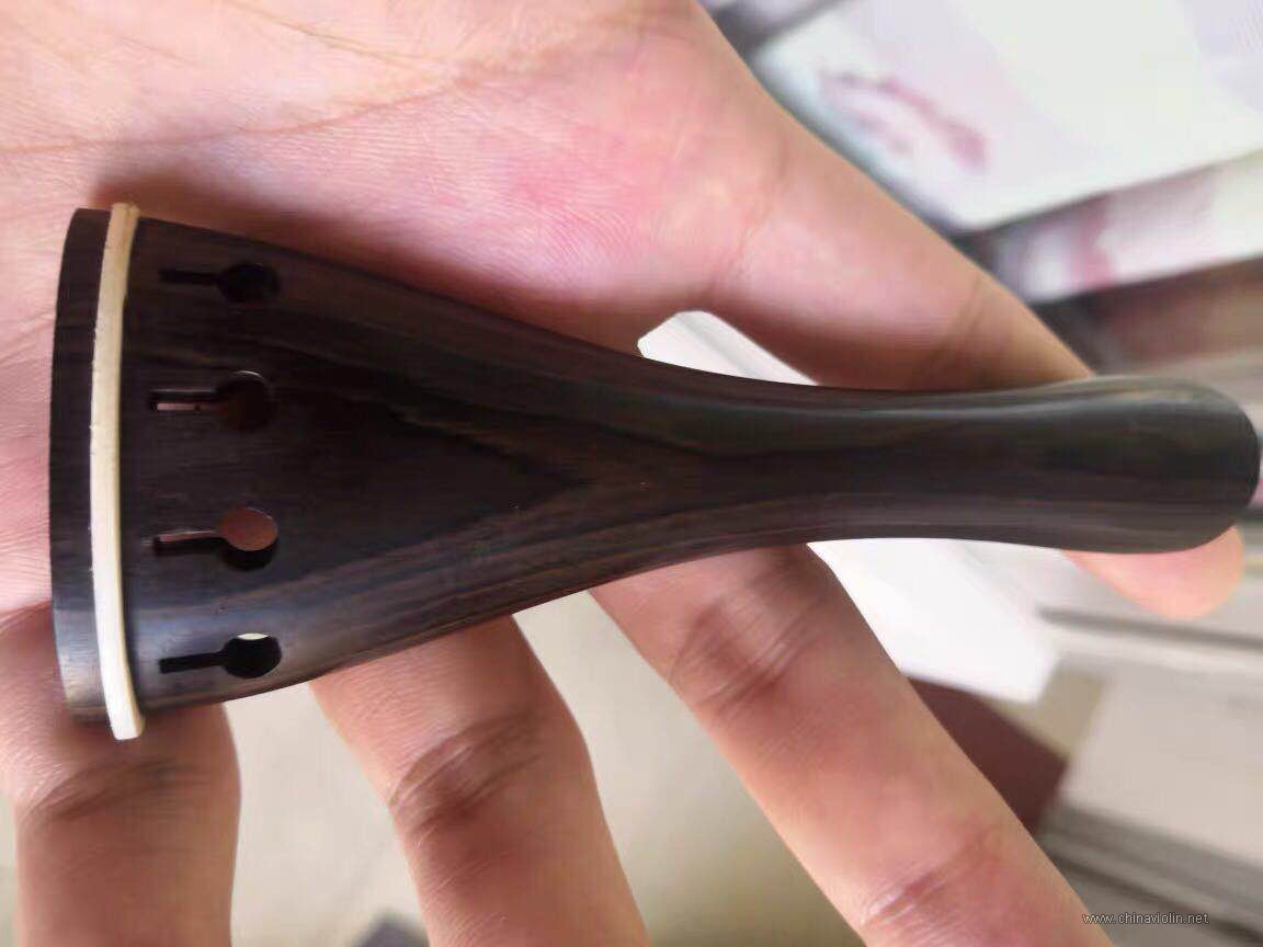

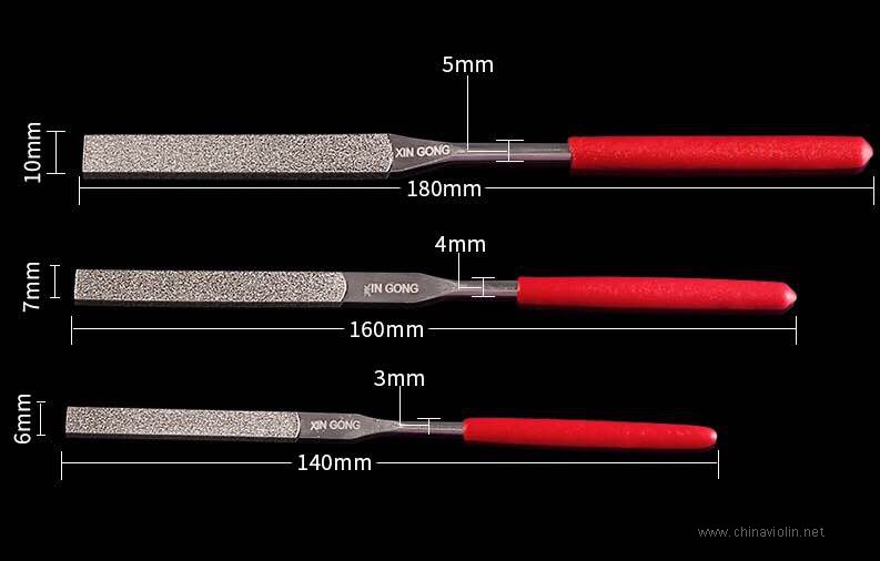

换新琴弦发现琴弦太粗,卡不进拉弦板的卡槽,又不想装微调,几块钱买了把金刚石超薄锉刀自己扩宽卡槽,你们有没有遇到过同类情况,应该怎么处理?

这个情况我也真的遇上过,我用的是刻刀,但要很小心

可以试试先从下方穿弦
如果卡槽不够宽让球头能卡到[/backcolor]卡槽,必须得开宽[/backcolor]卡槽的[/backcolor]。[/backcolor]  详情 回复 发表于 2020-7-16 22:28

发表于 2020-7-16 22:28:17 | 显示全部楼层
www 发表于 2020-7-16 21:35
可以试试先从下方穿弦
如果卡槽不够宽让球头能卡到卡槽,必须得开宽卡槽的

发表于 2020-7-18 20:22:58 | 显示全部楼层
春华之语 发表于 2020-7-16 22:28
如果卡槽不够宽让球头能卡到卡槽,必须得开宽卡槽的。 ...
是这样的。

 楼主| 发表于 2020-7-20 17:02:00 | 显示全部楼层
昨天试过用刻刀啊,但是刻刀太厚伸不进去
反一面过来刻,两面同时结合进行,轻轻扣进去刮两三下,然后用干砂纸打磨一下。  详情 回复 发表于 2020-7-20 21:53

发表于 2020-7-20 21:53:40 | 显示全部楼层
liub0757 发表于 2020-7-20 17:02
昨天试过用刻刀啊,但是刻刀太厚伸不进去

 楼主| 发表于 2020-7-21 08:52:13 | 显示全部楼层
