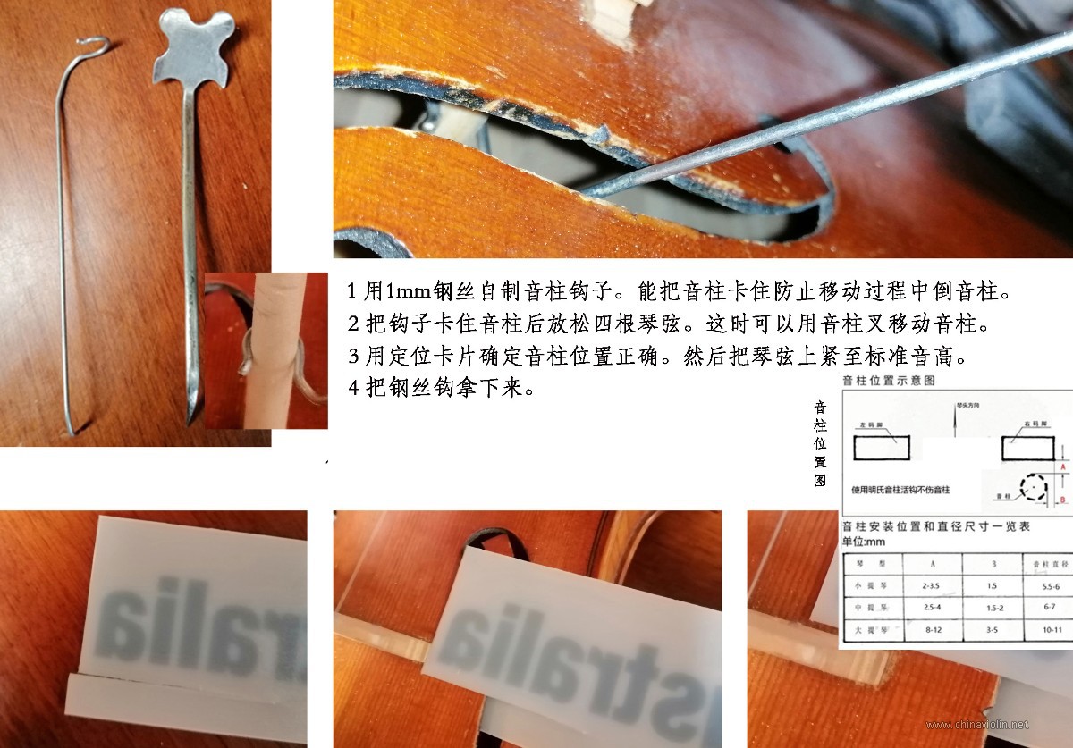

介绍一种简便办法,菜鸟也能移动音柱。

请问,调整音柱位置有什么建议可以·分享?

调整音柱时必须注意一定要从尾孔观察,音柱的上、下切面一定要分别与面板、背板无逢接合的情况下稍紧一点点,同时下端稍靠近内(你音梁方向)1MM左右。

“下端稍靠近内(你音梁方向)1MM左右”是什么意思?下端要比上端更靠近音梁方向吗,这样可就不垂直了吗?
是的。这样音柱与面板接合面才能真正的垂直,更利于振动发音。[/backcolor]  详情 回复 发表于 2020-7-15 18:40

此方法只是微调音柱位置,用钩子是防止音柱跌倒。如果换新音柱。可以参照旧音柱先修好音柱长度及两端斜面……

“下端稍靠近内(你音梁方向)1MM左右”是什么意思?下端要比上端更靠近音梁方向吗,这样可 ...
是的。这样音柱与面板接合面才能真正的垂直,更利于振动发音,并且G  D弦发音更给力。另外有个小技巧:安装音柱前,先把磨好的音柱切铁锉平面上磨一下(把面磨出光亮面即可),这样安装音柱一定让你的音色获得意想不到的好效果,以后回湿于琴声音也稳定。
