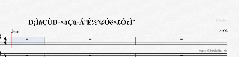

发表于 2020-7-4 10:48:32 | 显示全部楼层 |阅读模式
请问论坛的ove 用 Overture 5打开标题都是乱码的 怎么办呢

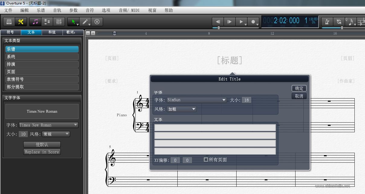

其实Overture 5.0 是一款不错的打谱软件。LZ所说的乱码问题可以这样解决:新建乐谱时不输入标题和作曲家等内容,然后确定进入乐曲输入界面。如图所示,点击标题,在出现的对话框中选择字体为simsun(宋体)或simhi(黑体),输入中文字后确定就可以。同理设置其它的文字。注意一定要选择simsun等字体,否则的话是无法显示的。
当然LZ所说的问题也可先选定乱码标题,把字体改一下,如实在不行可用Overture 4.X打开记下文字内容,然后在5.0中重新输入文字。但总体上还是5.0好。
点击“标题”字体选择simsun或simhi
