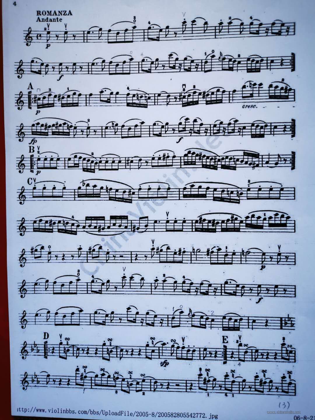

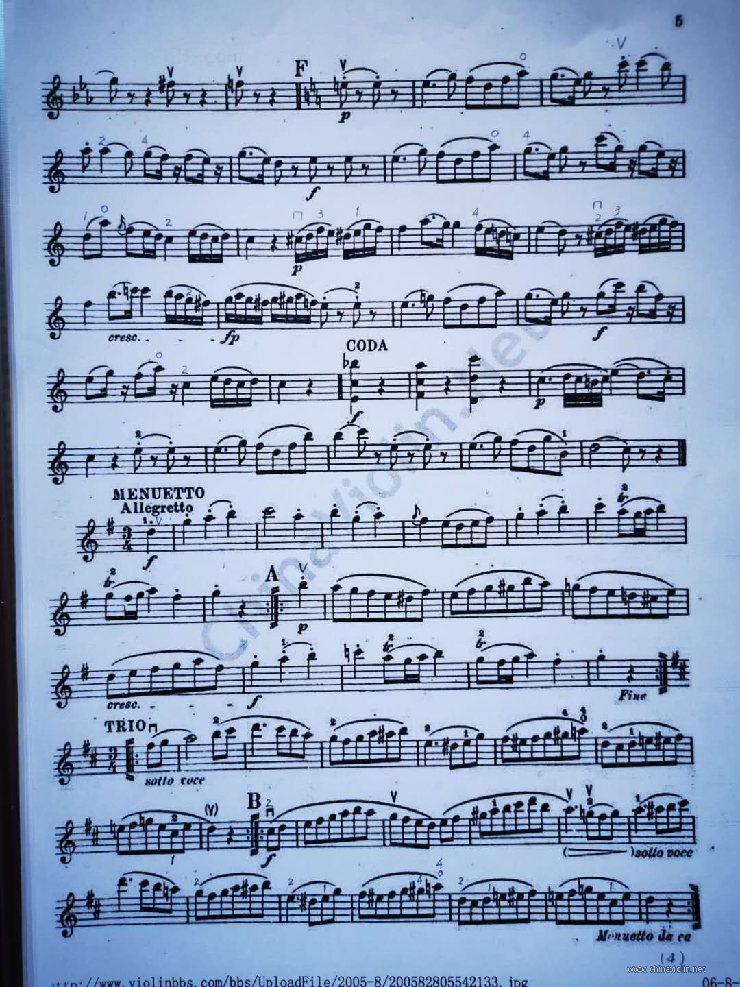

我把我的谱子传上供参考:
我曾在一个弦乐团活动了3年,指挥是川音的教授,我们排练演出了这首作品的一二三乐章,也与乐友四重奏合奏了全部乐章,我演奏中提琴声部,这次疫情在家里改拉小提琴,把1-4乐章的一提琴声部全部练了。
非常感谢指点,我按您说的再练练  详情 回复 发表于 2020-7-2 23:44

能把后面一张也上传吗?让更多的琴友也学习学习!!!谢了

Wolfgang Amadeus Mozart, Quartet Eine Kleine Nachtmusik  K525(国外版).jpg 我是用的这个版本,国外的,和你发的差不多
