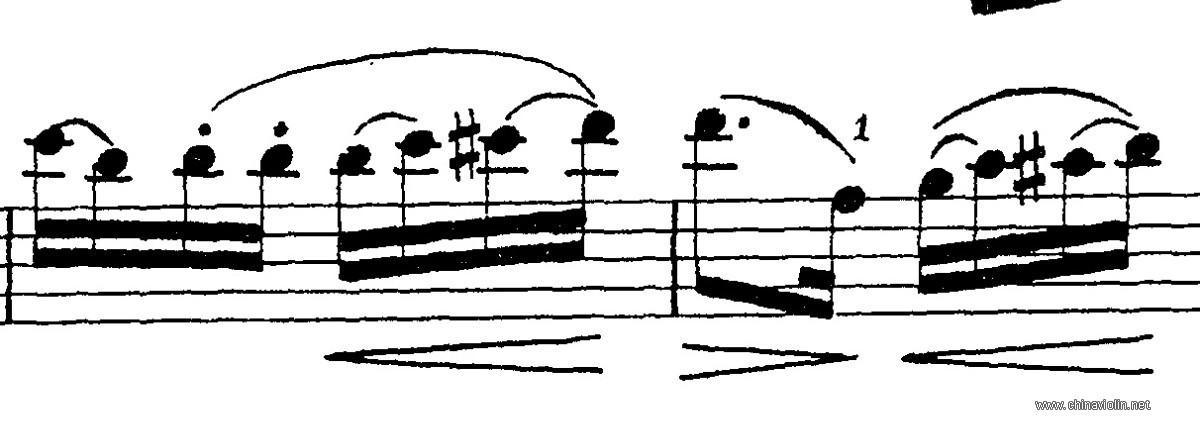

这个是马扎斯16课第13-14小节,请问高手每小节的第二组16分音符前两个和后两个音符运弓是时换不换弓呢?还是13小节3-8的的音符整个用一个连弓拉完?

13小节3-8的音符用一弓拉完,3-4音用连顿弓,后面5-6和7-8音符用波弓拉; 后一小节的第二组十六分音符也按谱用波弓拉。
我就是这么拉的,但看林耀先教学视频似乎是分弓拉的,可能两种都可以吧  详情 回复 发表于 2020-7-1 10:03

发表于 2020-7-1 09:08:20 | 显示全部楼层
可以用两种弓法演奏。

 楼主| 发表于 2020-7-1 10:03:05 | 显示全部楼层
小提琴爱好者 发表于 2020-6-30 23:01
13小节3-8的音符用一弓拉完,3-4音用连顿弓,后面5-6和7-8音符用波弓拉; 后一小节的第二组十六分音符也按 ...
我用的版本是达维松编订的,里面的弓法就是你练习的这种,我没看过林耀基的视频,不知他教学用的是谁的版本。一本优秀的教材会有不同的版本,练习的侧重点不一样,练的时候可以互相参考。  详情 回复 发表于 2020-7-1 14:44

请教各位老师:波弓怎么拉。让您见笑了!
演奏波弓与演奏连顿弓很相似,但音不能断开,卡尔弗莱什是这样论述的:它介于连弓和真正的断弓的中间;用极不明显的停顿将各音分开,弹性的压力不是在停顿时加,而是加在每个音符上面。  详情 回复 发表于 2020-7-1 15:03

power_wx 发表于 2020-7-1 10:03
我就是这么拉的,但看林耀先教学视频似乎是分弓拉的,可能两种都可以吧 ...

请教各位老师:波弓怎么拉。让您见笑了!

波弓就是在运弓中右手食指做出合适的“压”和“抬”的变化,特别是食指抬起时,弓不离弦,可放慢速度练习全弓上下运行,逐步加快速度,熟练了,也就自如了,不知道对不对……。
您说的对,但波弓一般是用上弓演奏,在楼主的谱例里,压力是加在5-6音符中间,而不是加在6-7音符之间。  详情 回复 发表于 2020-7-1 22:06

波弓就是在运弓中右手食指做出合适的“压”和“抬”的变化,特别是食指抬起时,弓不离弦,可放慢速度练习全 ...
