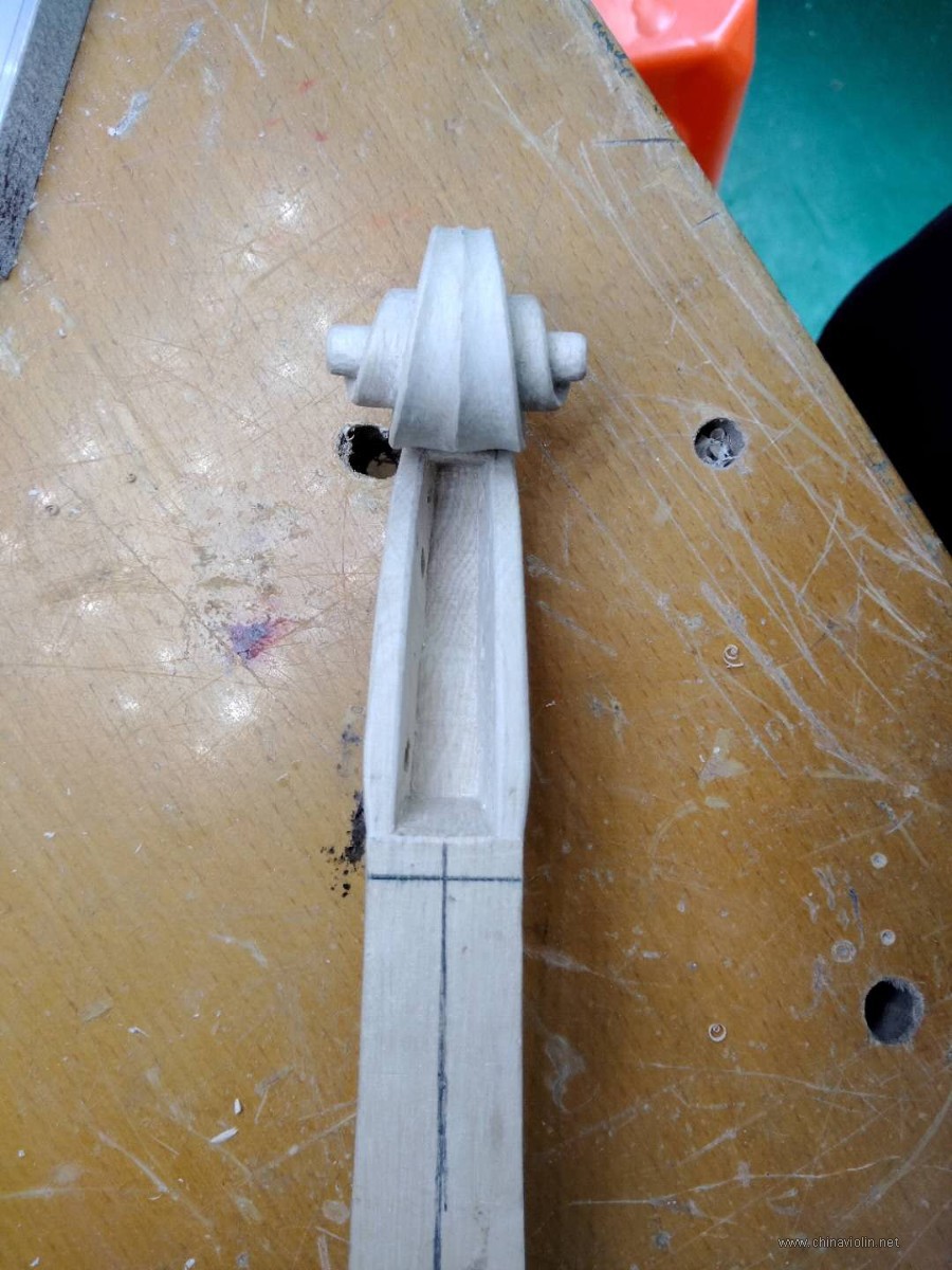

  材料是春节前网上买的,很一般的练手料。想着疫情期间时间多,可以完成。无奈做事拖拖拉拉,加上没有经验,一直没啥进展,到现在才把琴头做的差不多。

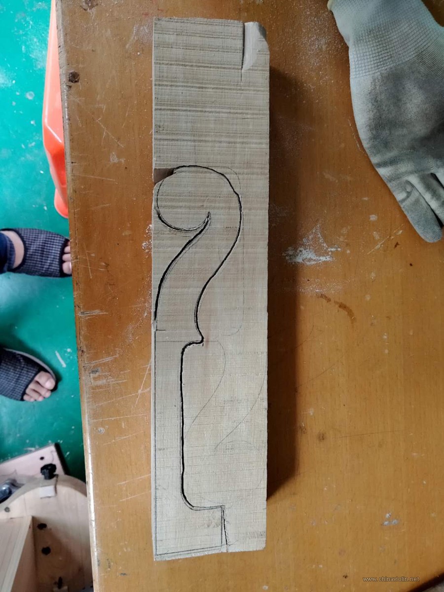

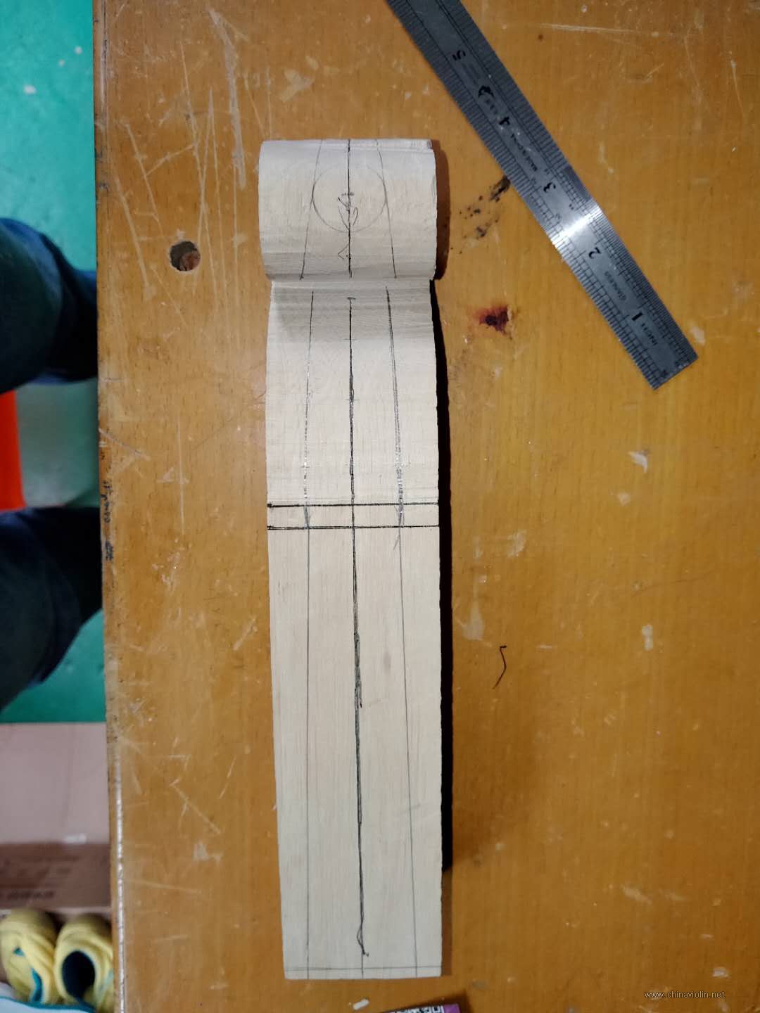

  先是下料,把木料粘指板的一面刨平了,与两侧的面基本成直角了。再用买来的1715琴头模型画出轮廓,用手工钢丝锯锯出基本形状。锯的时候不小心向里面锯多了一块。

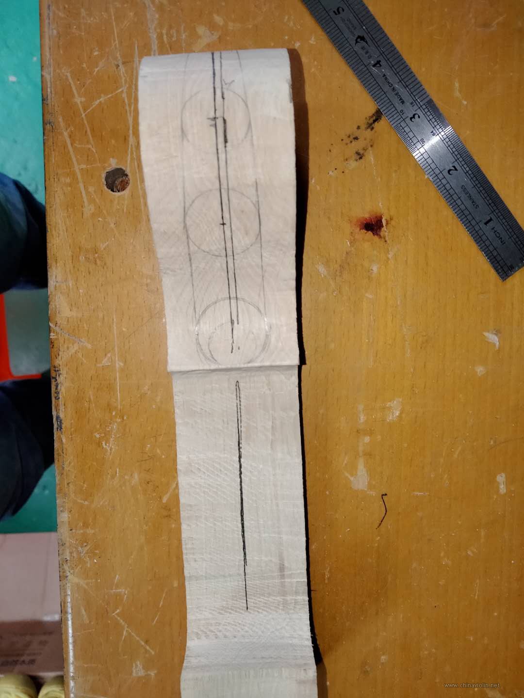

    再根据现有的一把琴的尺寸画线。
根据这个画线继续锯。

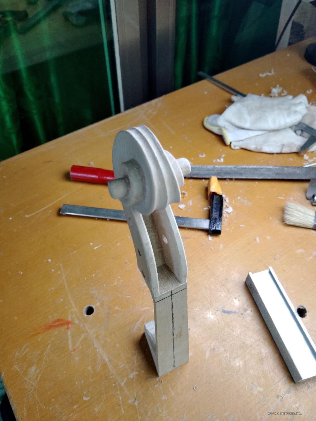

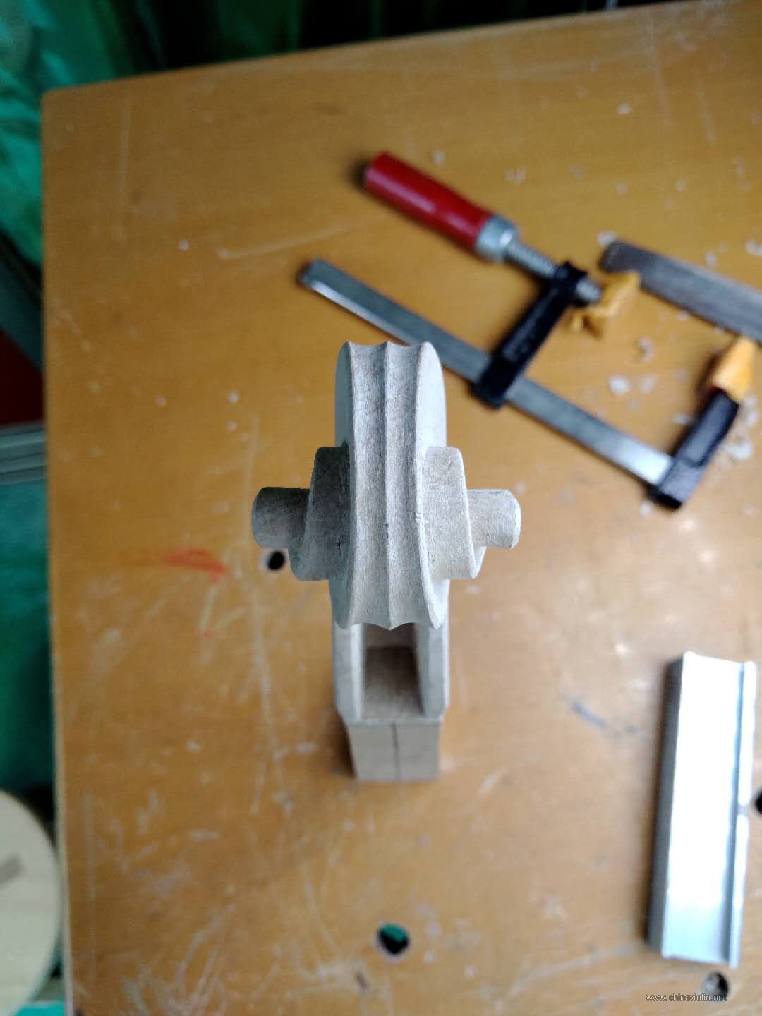

        中间的过程就没心思拍照片了,各种挖,手心都磨破了。

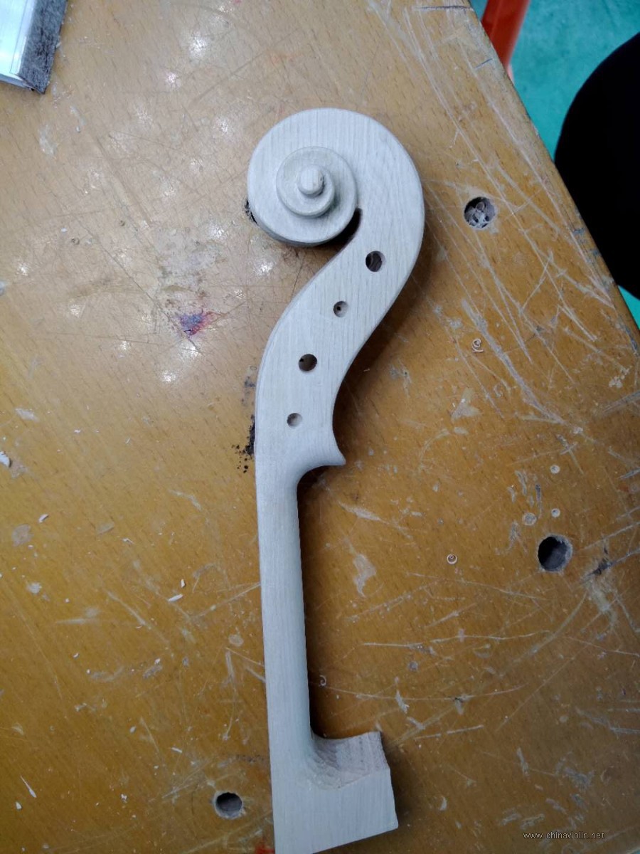

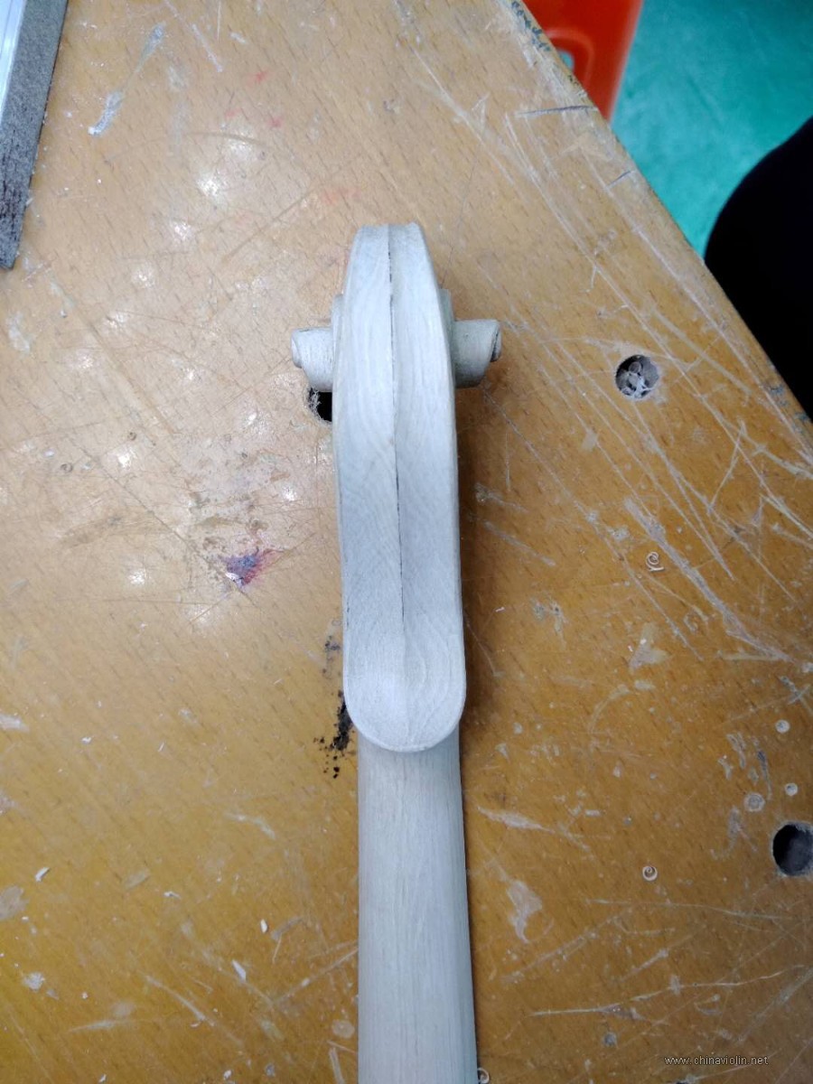

        对最后做出来的效果基本满意,没有啥风格,看起来还算顺眼吧。跟买来的琴比起来有以下几个问题,一是旋首外面那两道槽里面不顺滑,顶部的宽度太小了;二是旋首最末端伸出来的那个部位的有点小,两边不一样大;三是旋首每一道横向的不水平。
        分析原因,一是画线不准,特别是旋首外面那一道曲线没画好;二是锯和挖的时候有点急躁,容易弄过头了;三是基本的步骤和数据不合理。
        还存在各种各样的问题,请各位批评指正,多提意见。接下来做边框,做好了再来这里汇报工作。总之,希望不会半途而废,希望拉琴和做琴都有进步。

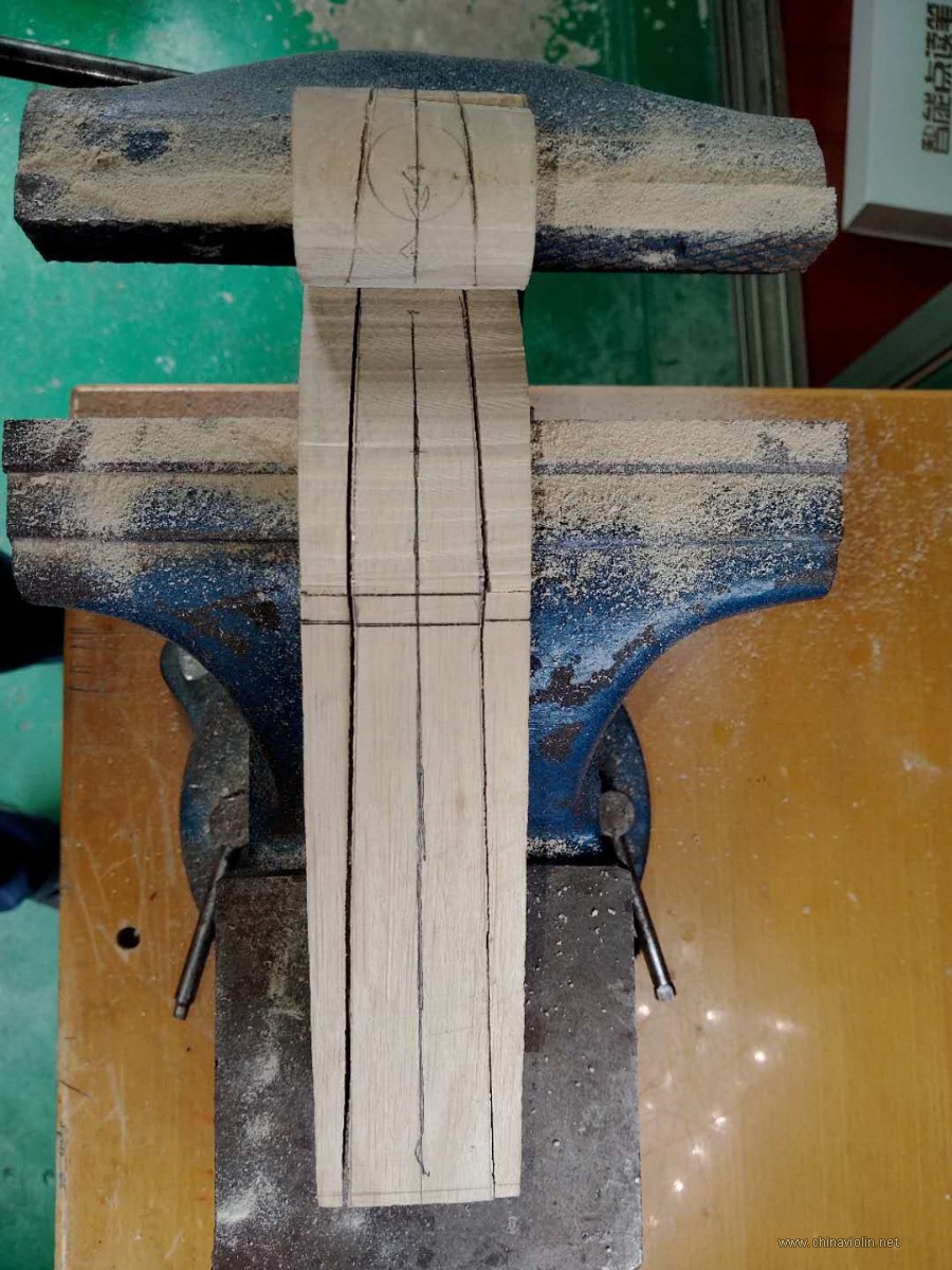

家里买个台虎钳太占地方了吧

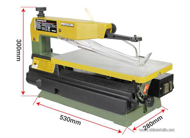

能看看你用的是什么线锯吗?好用不?
我还考虑用电动带锯和拉花锯来弄这个,不知带锯和拉花锯哪个更合适做这个工作。

拉花锯我也有,估计是功率有点小或者锯条不合适,锯不动琴头,只能锯面板和背板的轮廓。有带锯当然好了,如果带锯能上3mm宽的锯条,锯这些弧度都没问题。我用的是这个锯条,装到手工锯上,https://item.taobao.com/item.htm ... =a230r.1.1957635.44
看来入手一台带锯是走不了的了。12寸和14寸台锯不知怎么选。  详情 回复 发表于 2020-6-30 14:23
拉花锯确实锯不动,功率太小。带锯安装窄的锯条十分危险,可能会断裂。可用带锯在木头拐弯的地方预先切割出走位空间,当然很少用到。  详情 回复 发表于 2020-6-30 14:14
我以前玩木工的时候前后买过三台带锯,我觉得一台10寸或者12寸的,做琴绝对够用了。小一点可以装窄锯条,方便锯弧形,而且大带锯又吵又占地方。我现在没地方玩木工了,带锯什么的都卖了,只能手工锯了。  详情 回复 发表于 2020-6-30 14:53

同意上面说的,带锯也有缺点。
如果为了锯琴头,越小越好,桌面的那种可能也行。如果还有别的用处,比如开琴板,12寸也足够。
现在想想又不想买了,一年能锯几块料?手工慢慢锯够了。  详情 回复 发表于 2020-7-8 23:47
