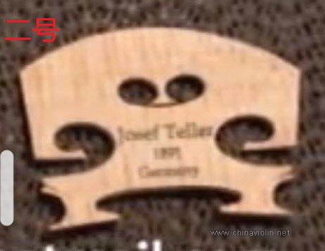

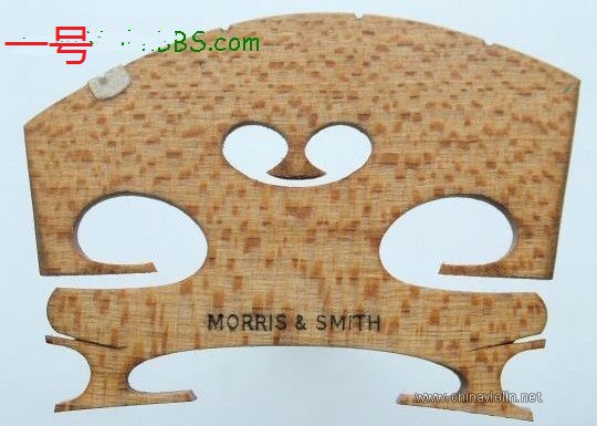

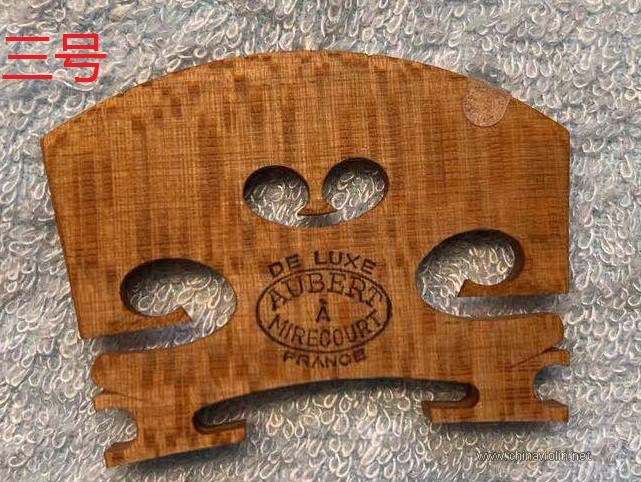

关于琴码各种弧度,你更赞成哪一种?
单选投票, 共有 22 人参与投票
距结束还有: 28940 天15 小时37 分钟
一号
二号
三号

发表于 2020-6-27 08:58:40 | 显示全部楼层
每个制琴师标准都不尽相同吧,而且也根据琴的指板弧度、角度,决定。另外,我读到的,古典风格的演奏者多喜欢弧度较大,换弦处理更干脆,而民俗提琴风格演奏者多喜欢弧度小,更容易演奏双音,快弓换弦时更快速。

发表于 2020-6-27 10:34:32 | 显示全部楼层
关键是码与琴的契合。
1号是不是正反面弄倒了。它一般用于中、高档琴,大师制琴注重细节,指板一般向右略倾斜,便于按弦。心、眼大,木料就少。更轻,利于震动。

发表于 2020-7-13 18:51:53 | 显示全部楼层
这个弧度是否应当因人因琴而定?

发表于 2022-11-21 11:01:34 | 显示全部楼层
琴码弧度应该是根据指板弧度决定的,而指板弧度是一个半径42mm的圆弧。
有参照物,还有量化.正解。还要兼顾E振辐小,G弦振幅大。指板末端,弦距弦高度,G约为 5,E-约3mm。都是参考值,据需变动调整。  详情 回复 发表于 2022-11-21 11:37

发表于 2022-11-21 11:37:56 | 显示全部楼层

发表于 2026-8-30 10:45:39 | 显示全部楼层
1号比较合适,E弦发音接弦都较好。
