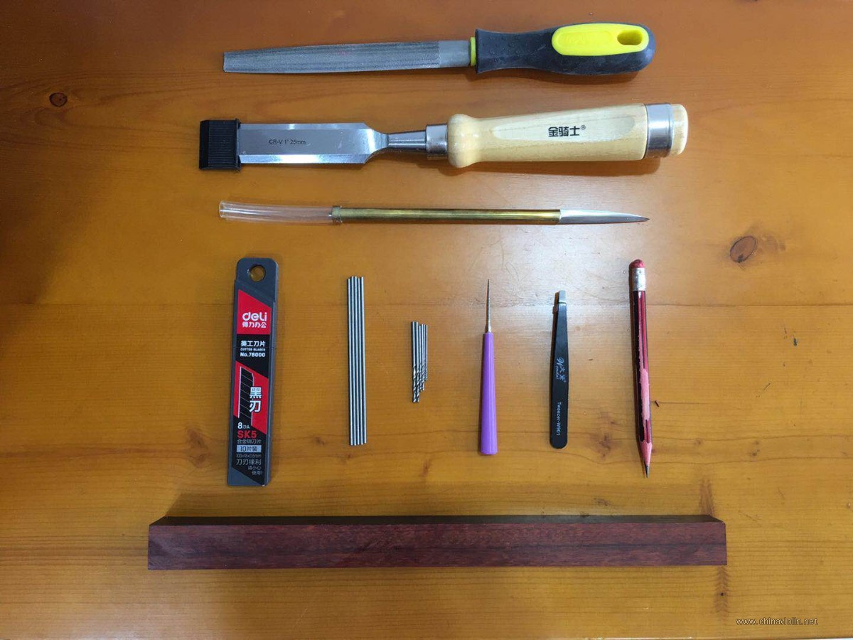

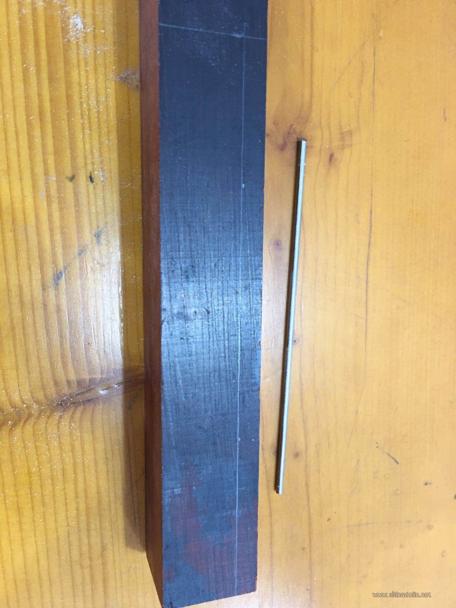

即使某宝买打磨好的琴码依然存在码脚弧度不对,因为每个琴的时候多少有点出入,邮寄给制琴师又比较麻烦,所以打算自己磨码,首先制作一个弦高定位针用于弦高定位,虽然琴码模板都有类似功能,但是看了B站很多磨琴码教学之后发觉弦高定位针更实用,所以前几天买了一块印度紫檀木料,打算自己制作,但是发觉有个问题:按照E弦高3.5mm,G弦弦高5.5mm尺寸做成对称的话就是木柄宽度做成7mm*11mm,这样的话太窄了,再安装上2mm的针怕不受力,容易坏,估计做成不对称手柄会好点,就是底部到针距离保持3.5mm和5.5mm,其余两个对立面做宽点,做成10mm左右,这样可能会耐用点。
