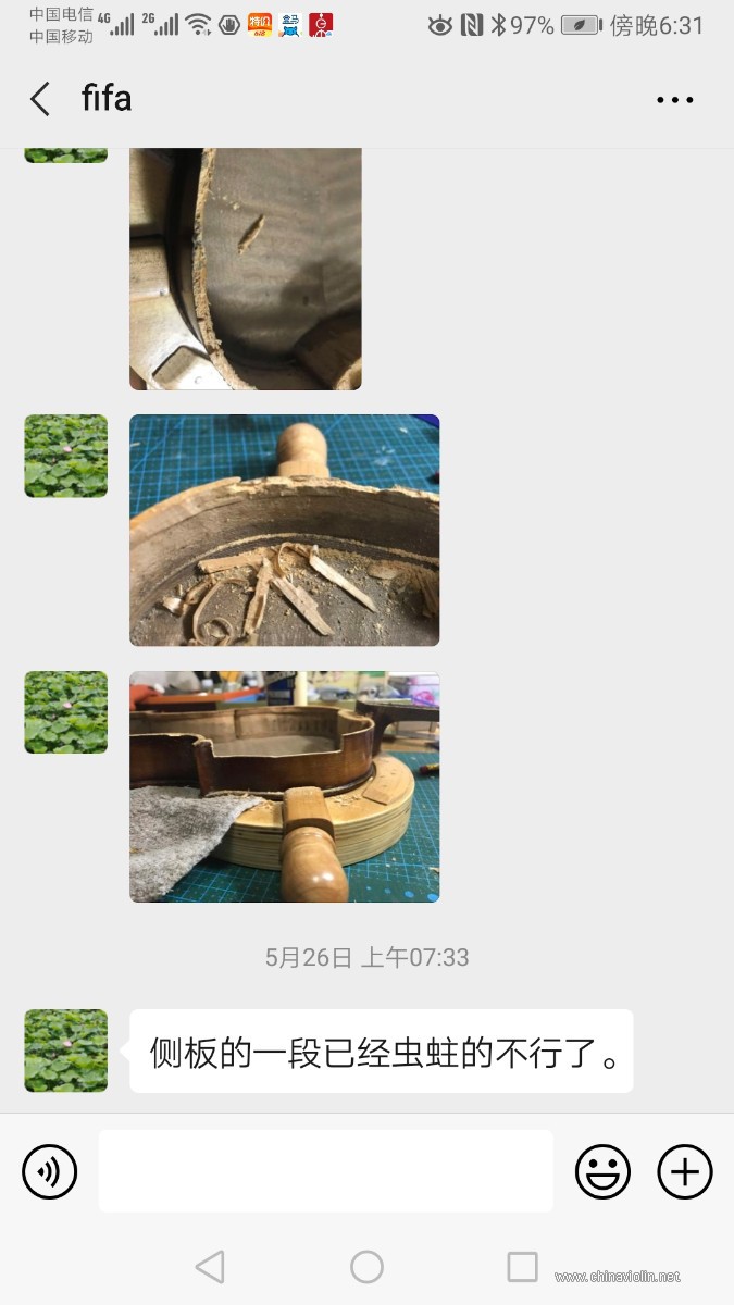

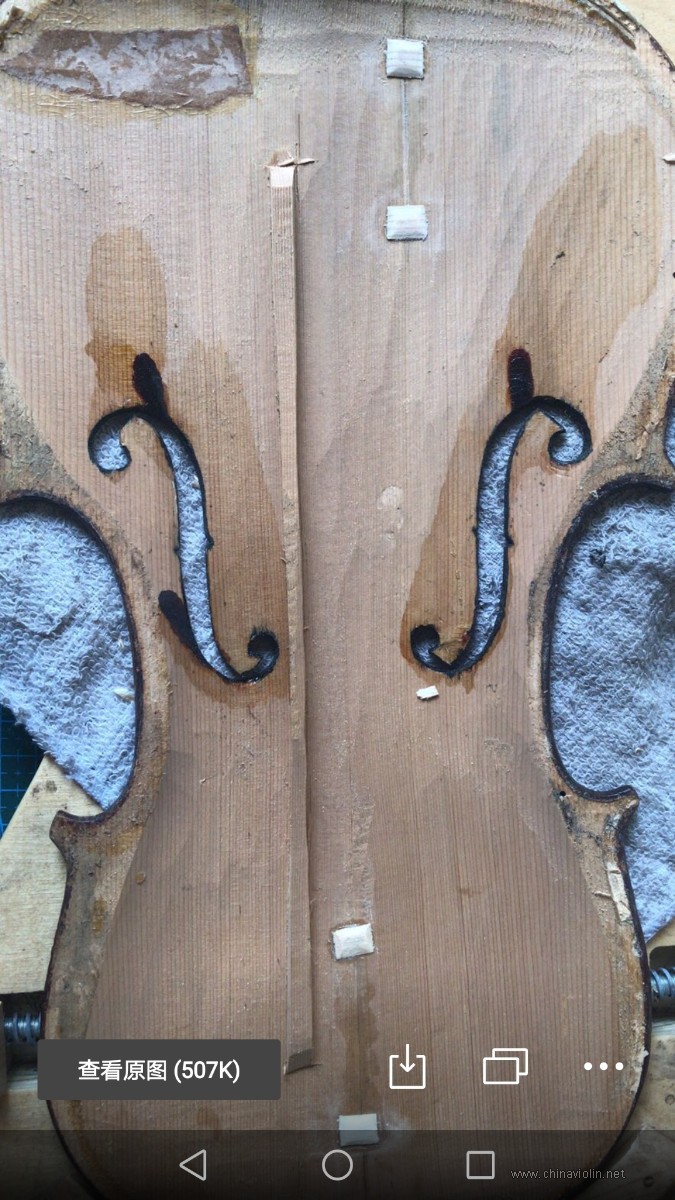

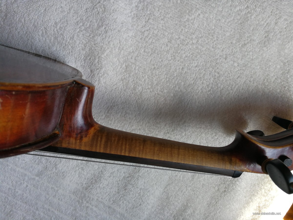

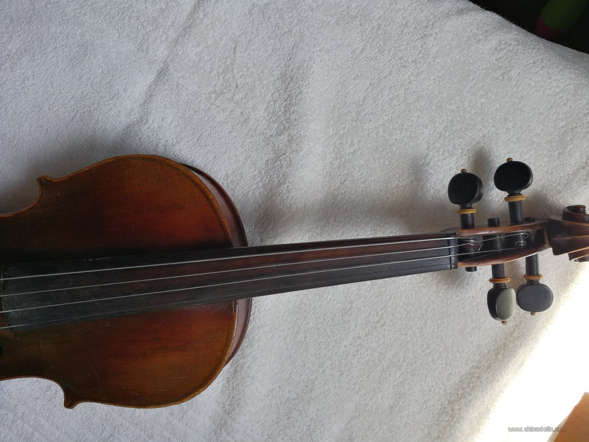

上月初,因自己的一把弗朗切斯科·瓜达尼尼(Francesco Guadagnini)小提琴(见附照)面板有裂缝委托无锡的琴友fifa修复一下,可打开面板不由令人大吃一惊和有些沮慯,在外面看不出的二个问题-1.琴的右上方側板有虫蛀 2.面板上的低音樑和面板是不多见的连体手工制作的-低音樑偏短(见附照)据说欧洲早期有部分小提琴采用的工艺。经过半个月的精心修复 ,铲去了原来的低音樑 换上新制加长的低音樑来增强面板强度,削去右上方側板虫蛀部分补上新側板,裂缝上胶粘合,补色油漆。开膛破 肚修复后的小提琴焕然一新,再配上美国达达里奥KA31铉线(见附照)助力,琴声效果超出了预期(见琴友fifa的第一次试音视频),提琴的共鸣和灵敏性及音量均未损,故还是感到很欣慰。相信小提琴经过不斷磨合后音色会进一步提升,在这里要感谢无锡琴友fifa的精心修复,顺便解绍一下:fifa不但拉得一手好琴,对小提琴的构造,发展史方面的专业知识相当熟悉更难得的有一手绝对不亚于一般修琴师的手艺,在本网上能看到fifa的修琴文章。也希望今后有琴友碰到问题也能得到fifa的帮助.

这把琴如果拿给我看,我会给朋友建议:这是一把早期的工厂琴。理由:连体低音梁,面板内部未经精细打磨。甚至没经过修整。干了几铲子都能看出来,着急赶工?里面没有安装角木,没看全,只看到一个没,还有三个估计也没有。面板没有镶线。
所有的工艺的原则就是:看不见的(内部)一定要省,能看得见的——能省则省。
