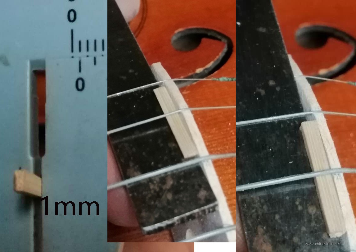

请教如图:D弦距离GA弦平面,A弦距离DE弦平面距离多少合适?
22
8万
114494
发表于 2020-6-19 15:11:51 | 显示全部楼层
大约都是1-1.5MM吧。反正这两个点从面板到标准琴码上弧线的高度都为32MM左右。

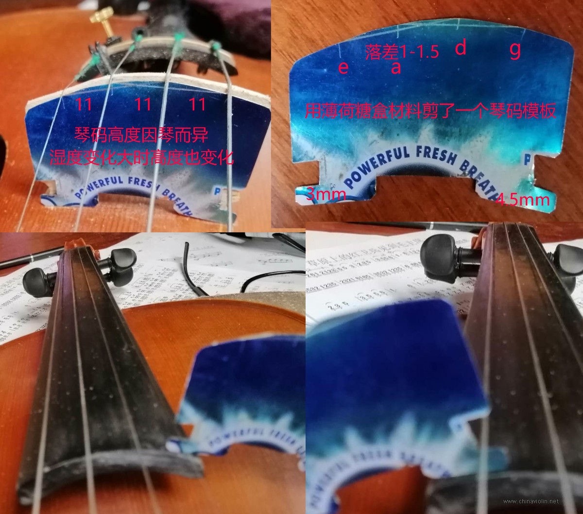

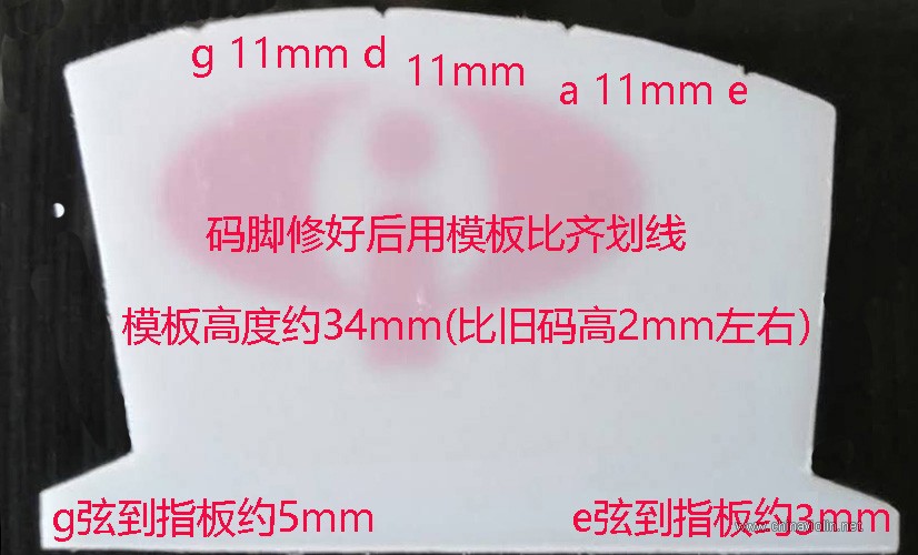

做了一个琴码模板如图

发表于 2020-6-21 08:42:10 | 显示全部楼层
这个还要看各人的手指粗细而定,手指粗的可宽一些,手指细的可窄一些。

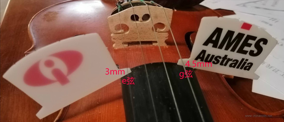

 楼主| 发表于 2020-6-22 14:03:20 | 显示全部楼层
模板应当如图示(用塑料片制作了两个,插在g,e弦下面)
772
74321
发表于 2020-6-22 15:09:02 | 显示全部楼层
    老兄你提的问题[1.3 ]。拉,d,a弦高把位时一相临3条弦易成一个平面,易碰弦。我遇到过。弦距指板高度,琴马的弧度与这两因素有关。前者G弦高大于5MM,马的弧度要变陡。5, 3时你取1.3;理想吧,马的弧度有点平否.这问题好,提醒网友在换马时,应考虑这问题.。

   13楼的模板,上弧度适用。我选3,---,5;+-0.5,.。高;音响,噪。按指力度变化宽,手感弦硬。另外,图失真?,两边空余有那么宽?    几乎5等分了。
模板只是作为参照,具体到每把琴要根据使用者的需要做精细调整。 总的要求是: 码脚和琴面紧密接触。 e弦g弦距离指板高度适合使用者使用。 琴码顶面弧度合理。 其余,如 琴码厚度,琴码孔大小,琴码硬度等都可以根据  详情 回复 发表于 2020-6-24 07:37

 楼主| 发表于 2020-6-24 07:37:31 | 显示全部楼层
sunshunoo8 发表于 2020-6-24 06:51
13楼的模板,上弧度适用。我选3,---,5;+-0.5,.。高;音响,噪。按指力度变化宽,手感弦硬。另外,图失 ...
总的要求是:
码脚和琴面紧密接触。
e弦g弦距离指板高度适合使用者使用。
琴码顶面弧度合理。
其余,如
琴码厚度,琴码孔大小,琴码硬度等都可以根据需要调整。
琴码不是越贵越好。而是适合琴和使用者为好。
为了适应琴的变化,备几个不同硬度,不同高度,不同厚度,不同孔径的码子。
