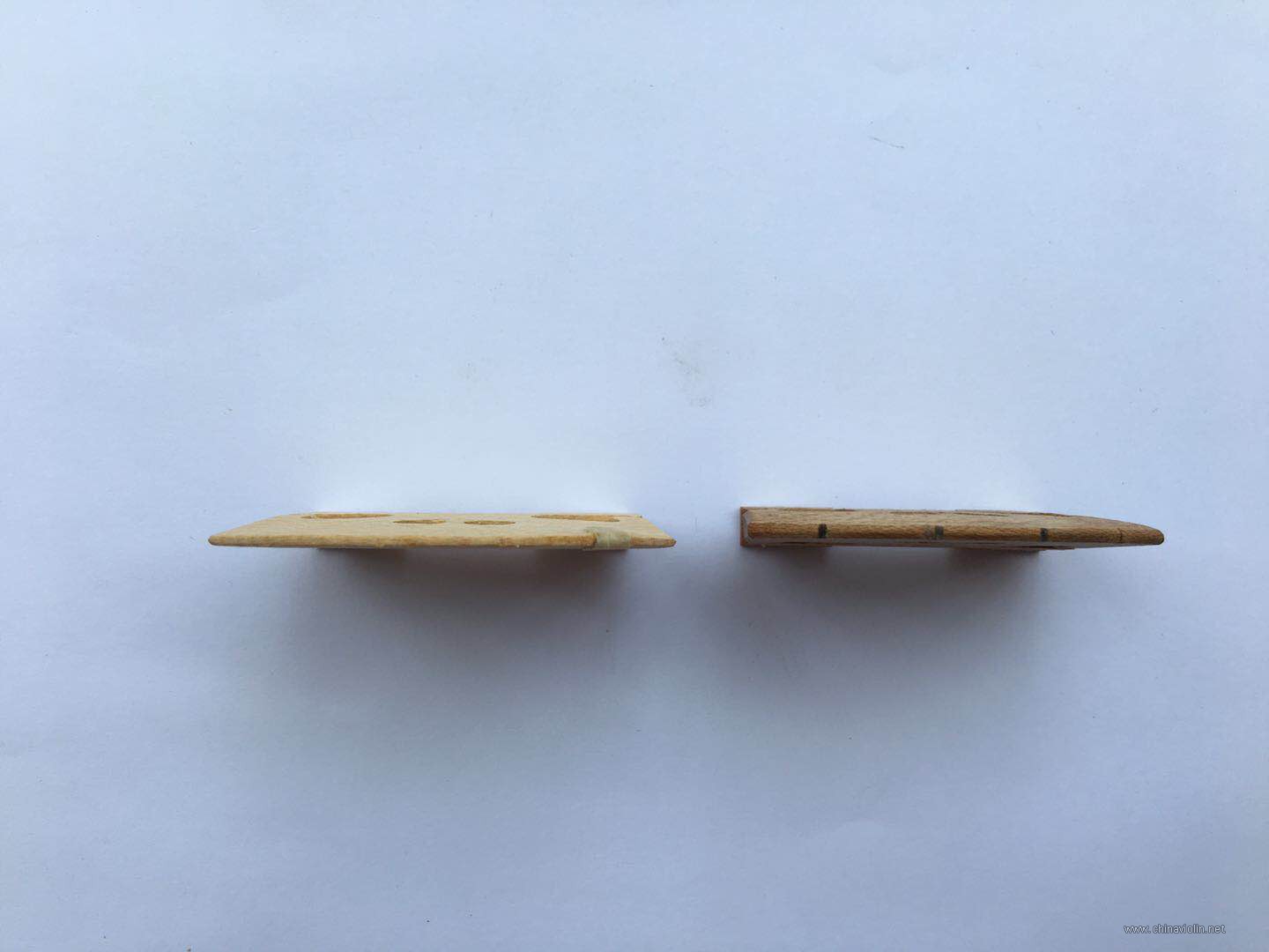

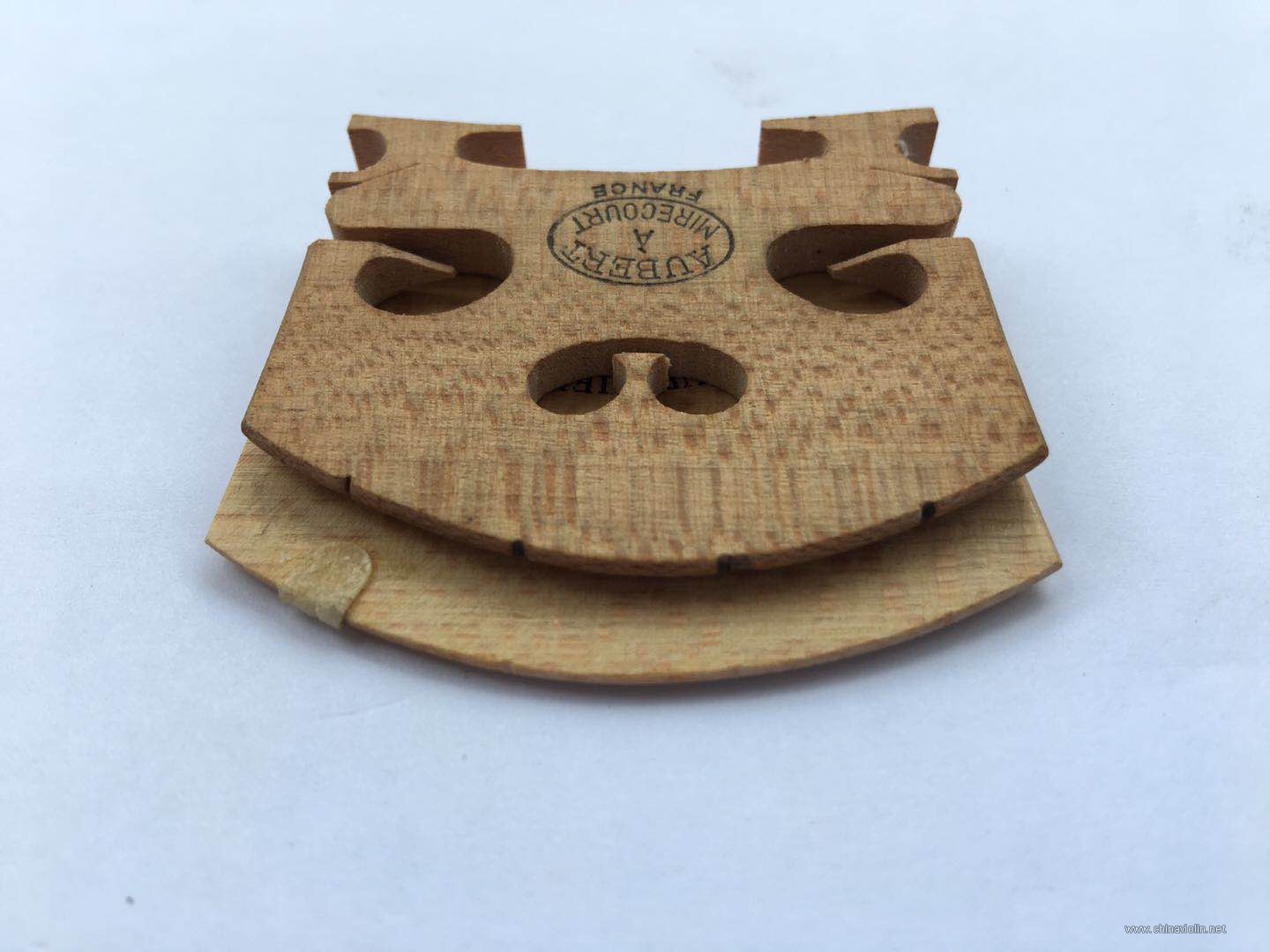

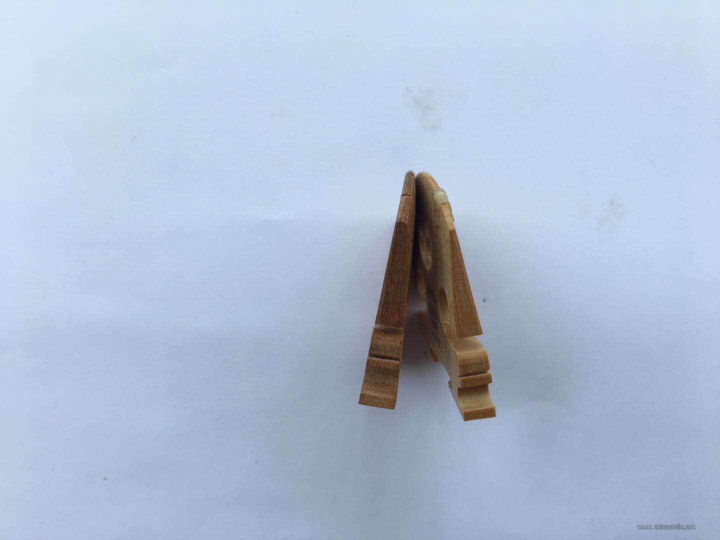

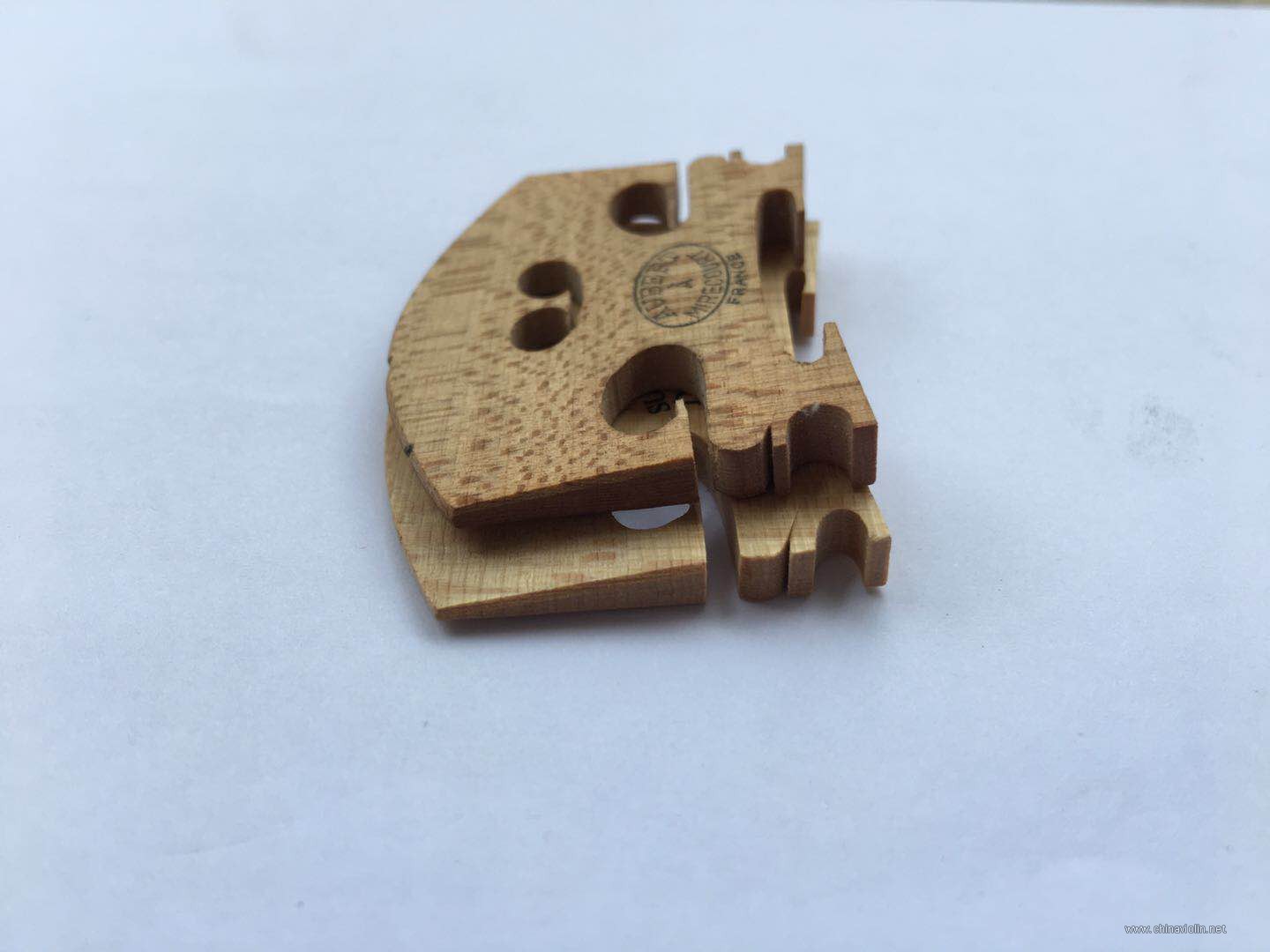

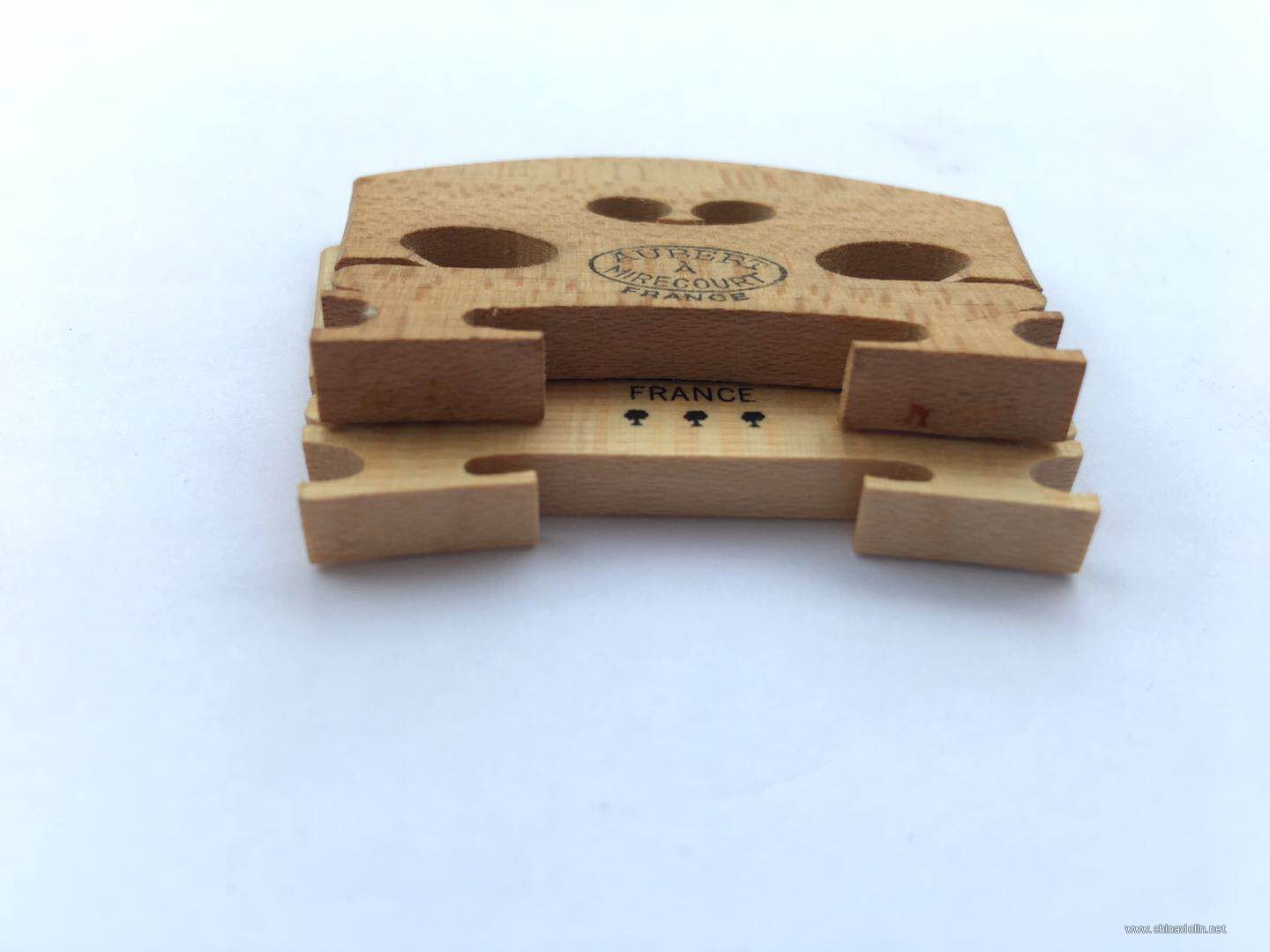

某宝买修好三棵树与买琴自带aubert琴码综合对比
某宝买修好三棵树数据:底部厚度4.8mm,顶部厚度1.2mm,弦槽距离12mm,底部宽度42mm,顶部宽度50mm,中间孔高度7.8mm
优点:年份较新,没有泡过松香,硬度还有提升空间
缺点:底脚之间的孔没有修过,弧度不够,对共鸣造成一定影响
买琴自带aubert琴码数据:底部厚度5.2mm,顶部厚度1.8mm,弦槽距离12mm,底部宽度42mm,顶部宽度48mm,中间孔高度7.1mm
优点:看颜色应该是泡过松香硬度更高
缺点:中间孔就是原始码的大小,没修过,不够大,对共鸣造成一定影响

实际是给调琴留修整空间

修琴码不需要拿具体的小提琴“量身定做”吗?琴码与提琴的接触的弧面,是要不断的放上去查看然后一点点削出来的吧?另外高度也要根据提琴的指板高度、角度、和弧度来具体确定。某宝是怎么给你提前修好的呢?
