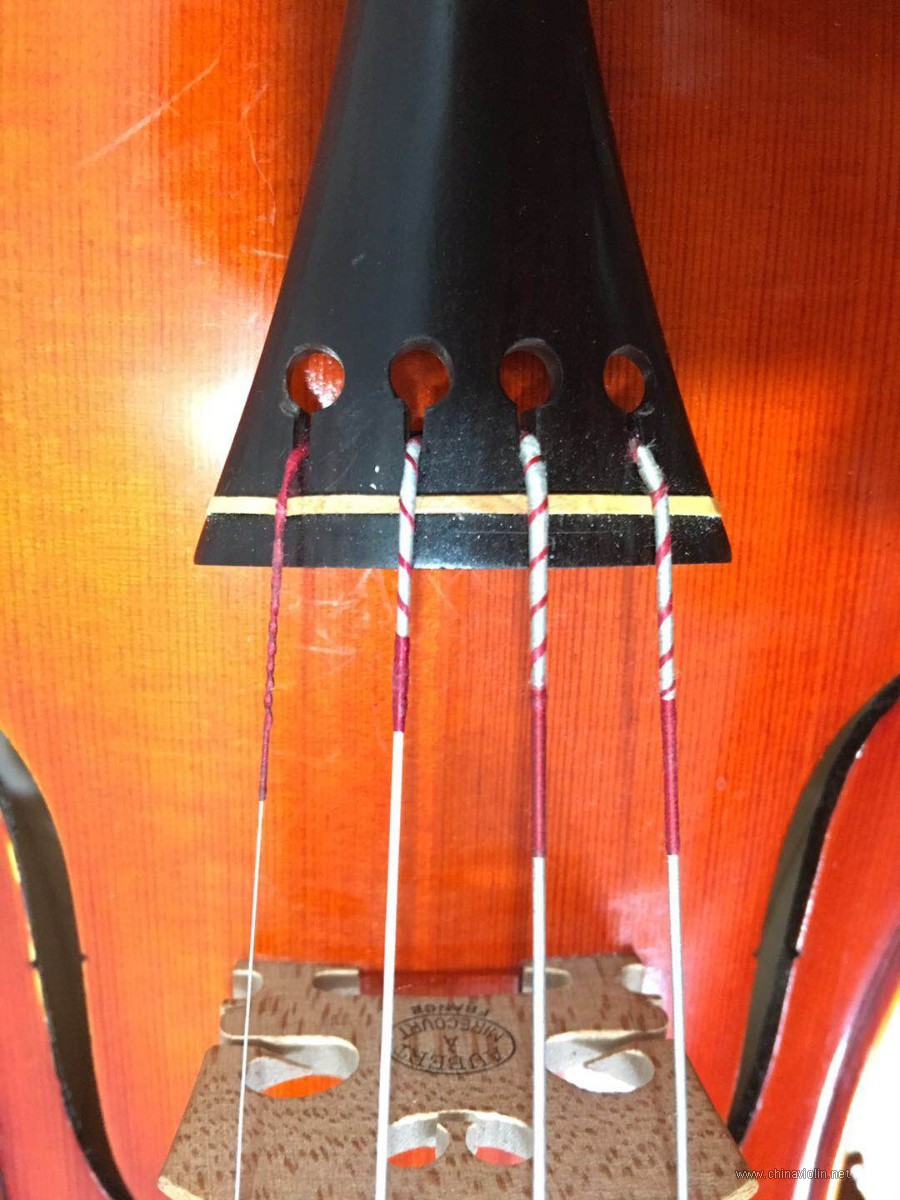

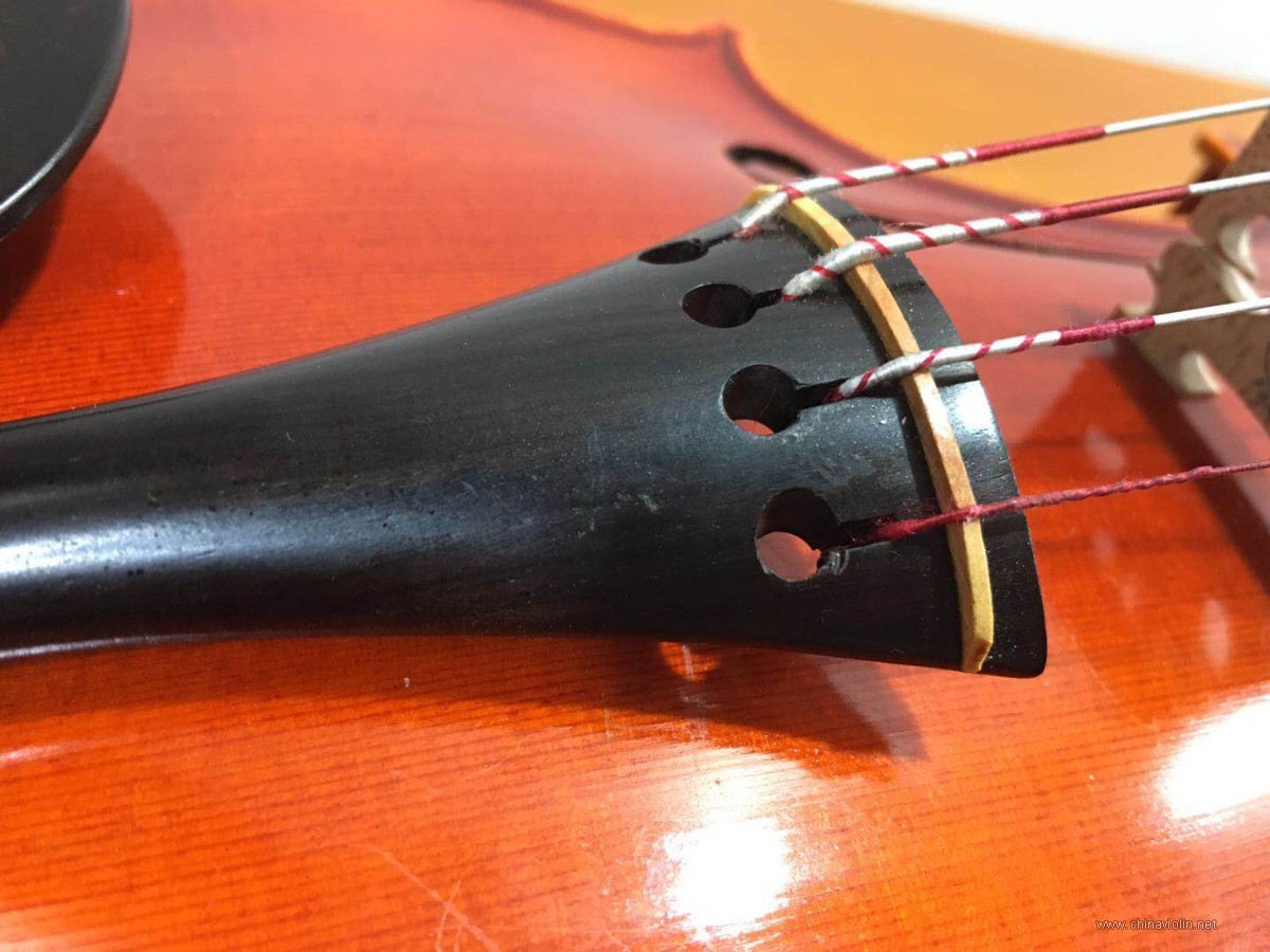

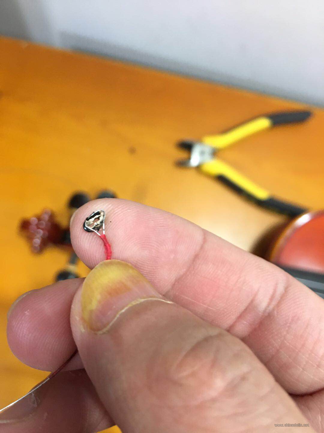

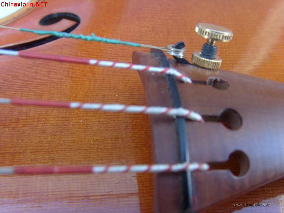

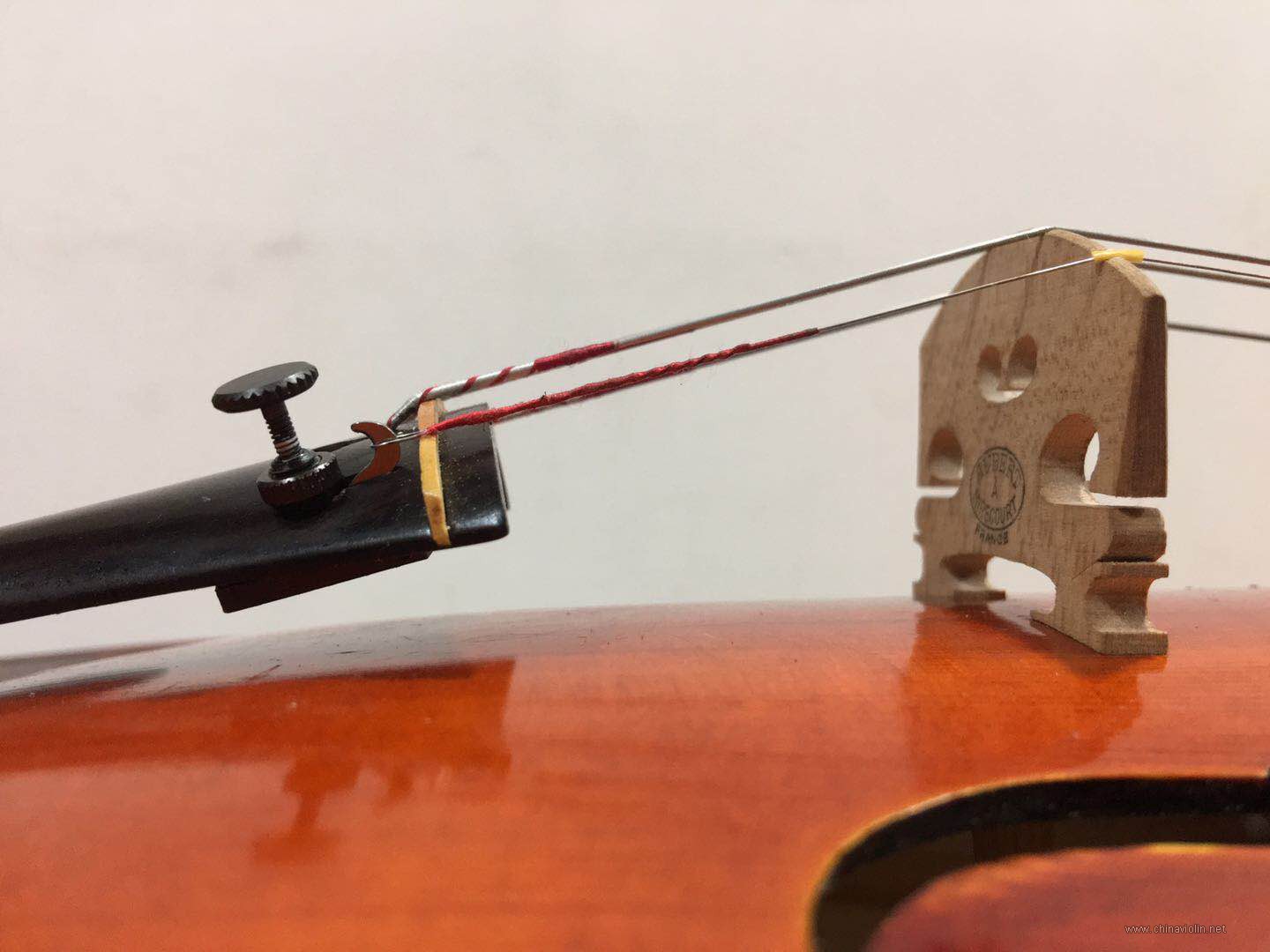

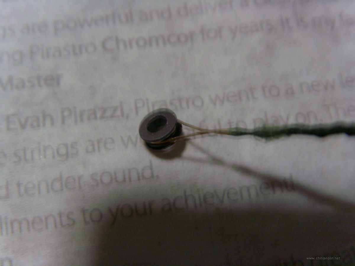

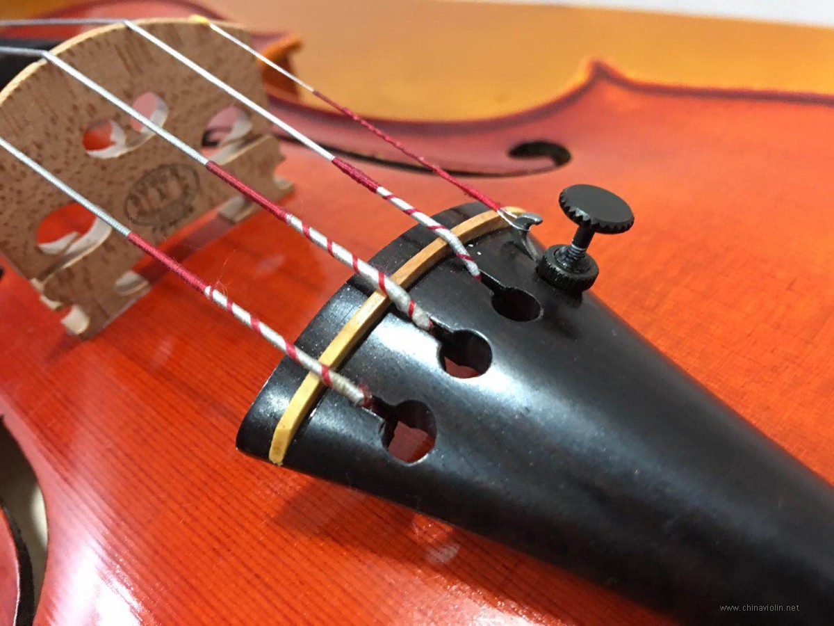

之前买了灵缇的球环两用的微调,发觉微调那两用钩太粗了,根本放不进去拉弦板的卡槽,本来想着用挫子挫一下拉线板,不过始终对国产货质量有所保留,最后还是换回ULSA,之前听说那球尾是塑料用钳子钳扁拉出来就能拉出来,后来发现是铜的,始终是暴力才能解决问题,总的来说觉得环尾的有效弦长更长的音色区别更多是心理作用,不过还是换了才心安,不过我有时觉得不装微调更好,e弦不装微调只是调音慢点,又不是赶比赛,慢点觉得没所谓啊

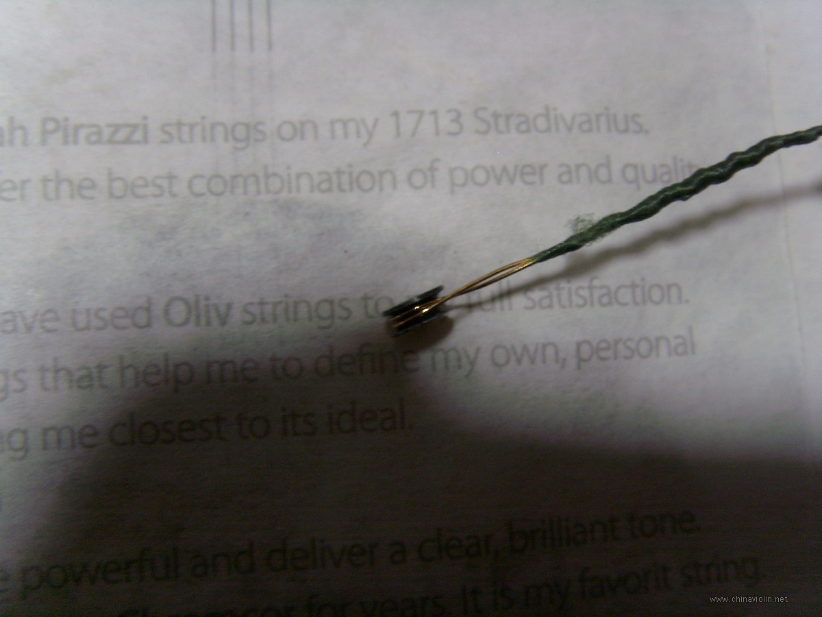

第一灵缇那个你挫还真挫不动。第二球尾也不需要用钳子变环尾。
199
32万
335938
发表于 2021-3-18 22:03:40 | 显示全部楼层
把琴弦的球两面挫薄轻松套上

顺着方向拧半圈上上下动几下球,从下面一挤不就下来了吗…

就图片来看,灵缇这款是HILL式环尾专用的,不是环球两用的,两用的应该是柱状的,可以上他家的淘宝店仔细分别,灵缇用过不少,总体来说质量很好,当然也要搭配好的拉弦板,国内也有很好的配件工坊,对国产要有信心,而且有些木材不是你想锉就锉得动的。ULSA多为德式。至于不用微调,就我认识而言,有比没有要好得多得多。这和用不用肩垫是两码事,如果说非要保持原始状态,那应该把腮托也取下来,把指板截短,因为腮托和加长指板也是改良的产物。
