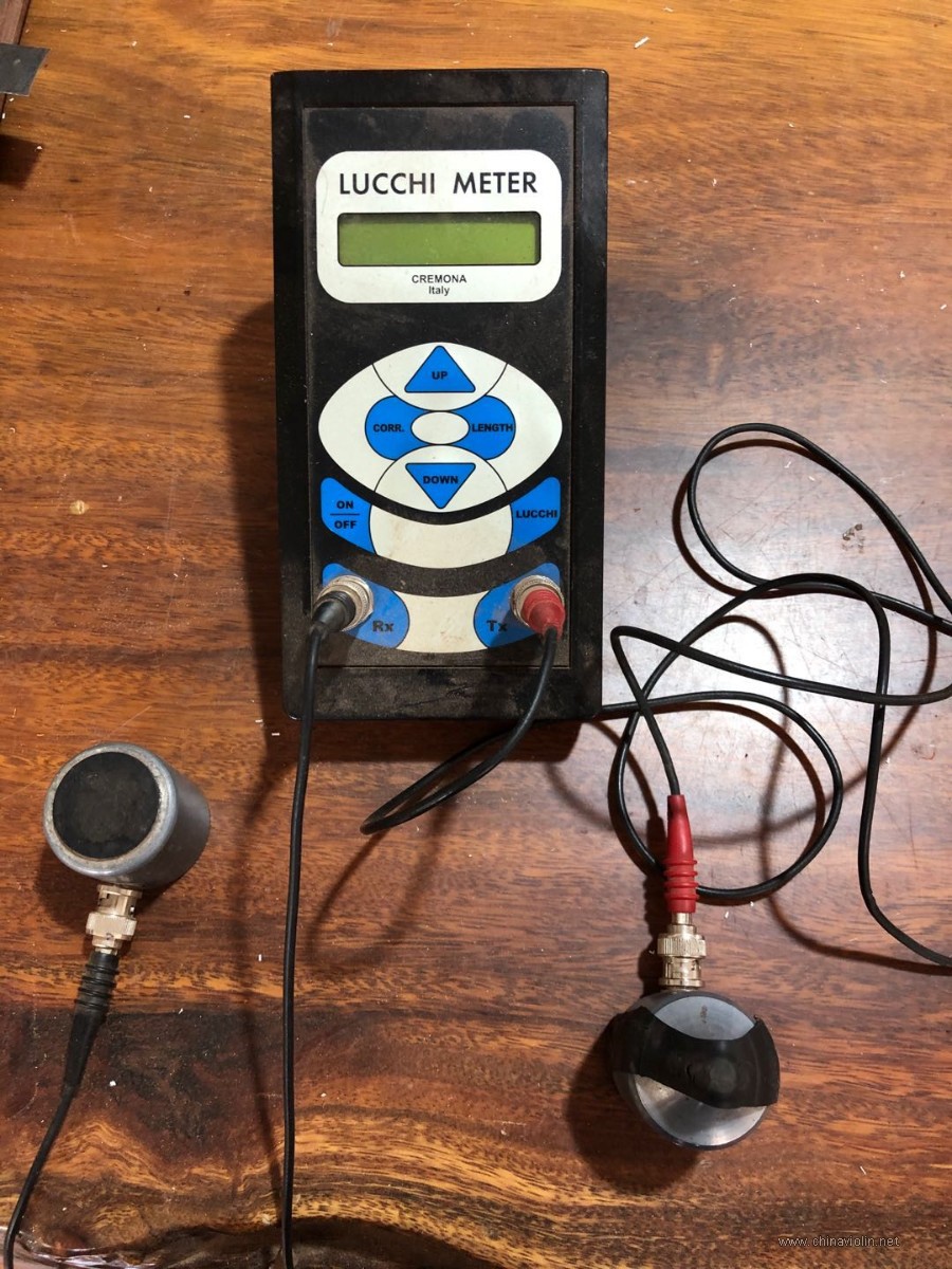

用弹性值来区分弓杆木料的等级,就是我师父教我的方式。虽然离开他13年了,但这个习惯我一直沿用至今。
弹性的测试依靠一台由意大利制弓师Lucchi在80年代发明的Lucchi Meter仪器来完成,测试弓杆木料的一端到另一端的声音传导速度,数值越大,弓杆的强度和弹性就大,发声更灵敏,穿透力更强,所体现的正是练习弓和高级演奏弓之间的区别。
一支琴弓的优劣70%都在木头上, 30%是制作者的技巧。大师之所以称为大师, 他会善用材料, 不会等到完成时发现太软,或发声不好
