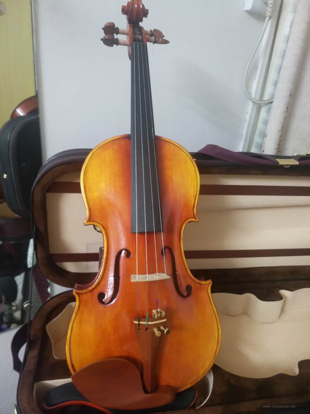

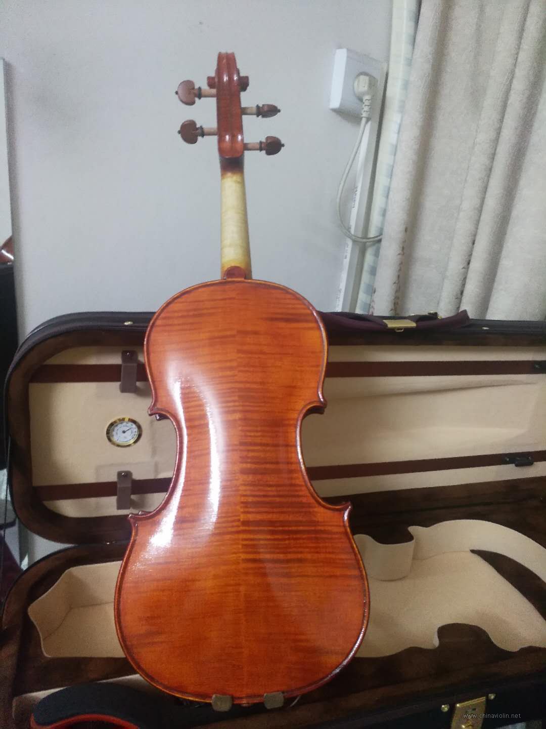

建议枣木。我的一把刚刷完漆成这样。供参考
酒精漆?油性漆?  详情 回复 发表于 2020-6-12 09:01

发表于 2020-6-12 09:01:03 | 显示全部楼层
酒精漆?油性漆?
油性的。酒漆还没试过  详情 回复 发表于 2020-6-12 09:35

发表于 2020-6-15 17:03:19 | 显示全部楼层
春华之语 发表于 2020-6-12 09:35
油性的。酒漆还没试过
肉眼如何分辨酒精漆和油性漆?
一,酒精漆更光亮,油性漆更油润。这点看实物比较明显,照片不太看得出来。 二,浅色的琴颈,与深色的琴头及琴身(肩钮)这两处结合部,酒精漆颜色变化的比较突然,深浅分明,而油性漆这两处一般是由浅到深,逐渐过  详情 回复 发表于 2020-6-15 18:07

发表于 2020-6-15 18:07:27 | 显示全部楼层
liub0757 发表于 2020-6-15 17:03
肉眼如何分辨酒精漆和油性漆?
二,浅色的琴颈,与深色的琴头及琴身(肩钮)这两处结合部,酒精漆颜色变化的比较突然,深浅分明,而油性漆这两处一般是由浅到深,逐渐过渡。
三,酒精漆硬而脆,如琴身被尖锐硬物撞击,表层漆膜可能会被撞裂,撞击点出现类似松香粉末的白点,周边呈现“冰裂纹”。油性漆则不会有这种现象。

发表于 2020-6-15 23:55:38 | 显示全部楼层
因为油性漆用的是松节油或其他油稀释剂,是用毛刷刷的,面板是顺着木纹方向刷,背板是顺着虎纹方向刷,细看是可以看出刷痕的(尽管有的进行过抛光,但是面板用手可以触摸到顺纹感。酒漆用的是酒精作稀释剂,是用棉球画圈式擦漆的,每次可以做的很薄而平整,所以板面相对比较平滑无漆的刷痕。由于油性漆可以保护内层不易干硬而富有弹性,因些音色稳定性相对较好。如果琴漆出现干裂脱块,会严重影响音色,必须得重做漆了。
