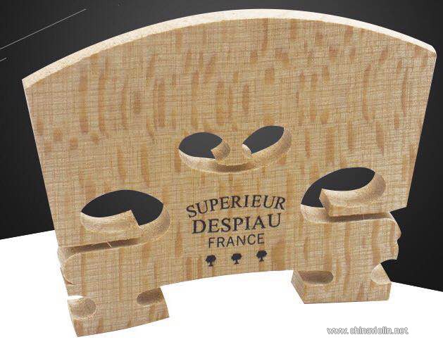

关于磨琴码的几个疑问
1.磨琴码的顶端和底部弧度可以用磨码器固定,但是磨琴码的横截面应该如何固定(即标志的反面)
2.磨琴码的横截面是否要有弧度还是纯平就行,如何要弧度,那弧度应该倾向哪一边?
3.琴码的厚度应该磨到多少毫米适合?应该怎么确定厚度是否适合
4.指板与琴弦高度控制在多少毫米比较合适?
5.琴码弦距和琴码顶部弧度都能直接用磨码模板定,这方面没有疑问

发表于 2020-7-7 10:05:44 | 显示全部楼层
琴码的横截面是梯形

发表于 2021-8-28 02:21:01 | 显示全部楼层
以4/4的成人小提琴为标准(由于本人对其他尺寸的儿童琴不了解):马脚的厚度在1.5-2mm之间,e弦距离指板末端3.5-4mm、G弦距离指板末端5mm。自此基础上可以靠修削扇形圆弧来调整D、A弦的弦槽位置与高度。特别注意:保证每条弦都在独立平面上,以保证运弓时不至于蹭弦!古典主义时期的巴洛克形式等异型琴马除外!)
发表于 2022-11-21 11:04:24 | 显示全部楼层
背面那个弧度是用小刨子刨出来的。
