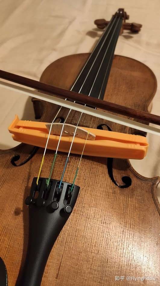

发表于 2020-6-13 09:34:38 | 显示全部楼层
试没试过弱音器,想办法减少秦码的震动,声音就会小很多。我是用图里这样的食品袋夹子,弱音效果比买的橡皮弱音器好得多,关键是不会在琴码上方挡住视线。
