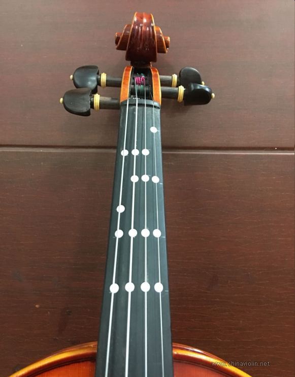

用调音器定按手指位置,才发觉AEB,CGDA,DAEB这几个音把位贴是在同一条直线上,但是用调音器定音发现他们并不在同一直线上,相差约3mm,只是为了初学者方便记忆排成一条直线。
