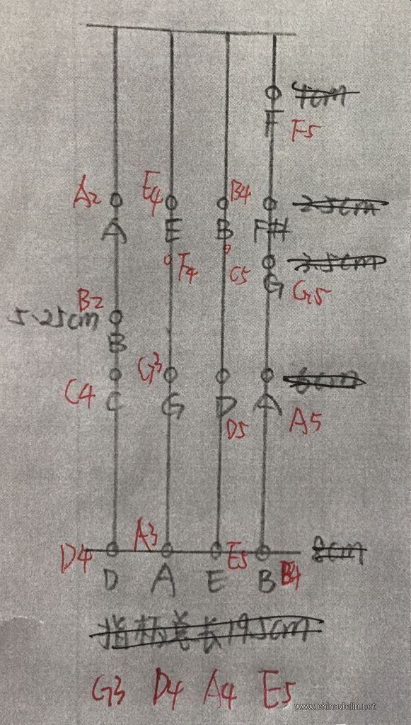

调音器上子母后面的数字的数字是什么意思?
例如,四弦的一指是A2还是A3?三弦的一指是E4还是E3?二弦的一指是B4还是B3一弦的一指是F5还是F4?

发表于 2020-6-4 00:30:29 | 显示全部楼层
一般来说,在乐谱说明之类音乐文字里,字母(音名)后的数字,是标明该音名在音阶里的分组,比如小提琴G弦一把位第三指的do,就是中央C音,这一组自然音阶就叫小字一组,往上走就是小字二组,小字三组……但你图上标的数字似乎不是这个意思,我承认我没看懂……

发表于 2020-6-4 11:00:14 | 显示全部楼层
G弦上第一个音是A3
这个数字是从scientific pitch notation 来的,你要记住440的A是A4,往上的A是A5,往下的是A3,其他音照推

 楼主| 发表于 2020-6-4 11:18:23 | 显示全部楼层
gardenia 发表于 2020-6-4 11:00
G弦上第一个音是A3
这个数字是从scientific pitch notation 来的,你要记住440的A是A4,往上的A是A5,往下 ...
那440的G是G4吗?

 楼主| 发表于 2020-6-5 16:46:20 | 显示全部楼层
其实不同数字有何区别啊,例如E2和E3有何区别的啊?

发表于 2020-6-6 00:23:00 | 显示全部楼层
E3E2的音名都是E,在固定唱名法里都唱mi,即C调的mi。区别是E3比E2高八度。
