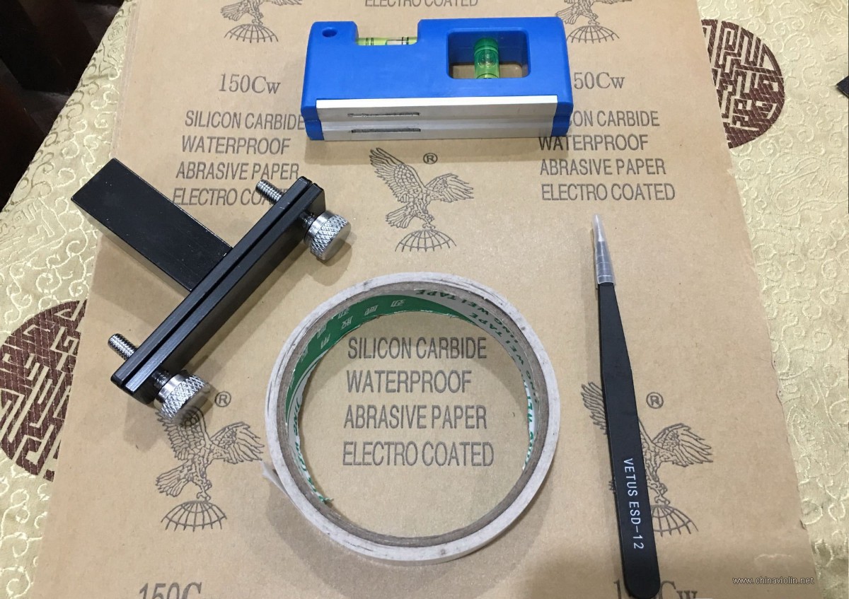

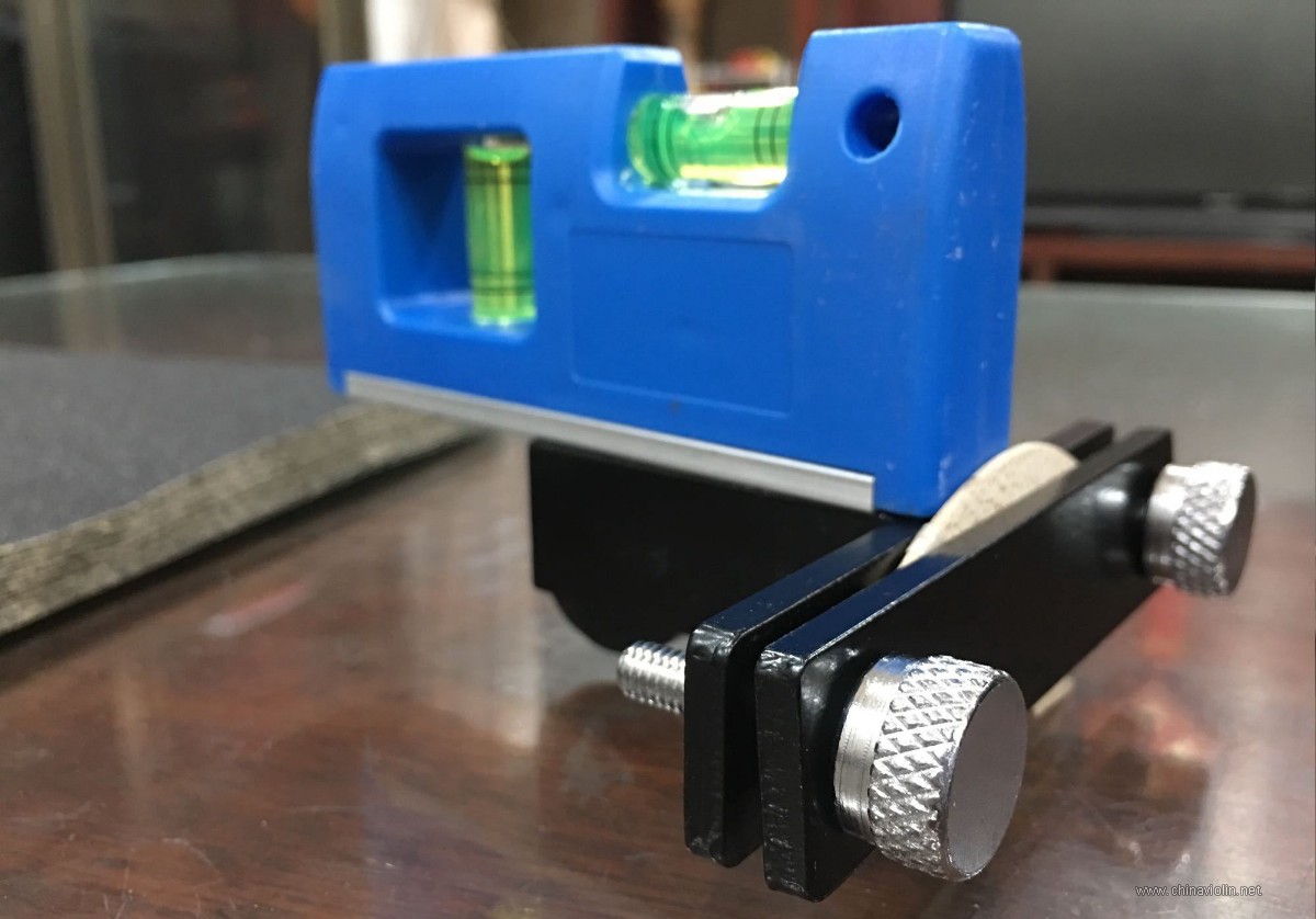

自己修原始琴码难度较大,磨码器、砂纸、美工刀这些我都有啊,我也试过磨码,底部弧度控制我并不担心,我担心的是弦高与琴码顶部弧度的控制,我去b站看过很多视频,大部分制琴师都有一个铁琴码弧度模型套上去画出轮廓再用美工刀削出大概再精修,关键某宝也没有铁琴码弧度模型卖

我是用铝片照标准码剪了一个。你这水平仪好小巧!

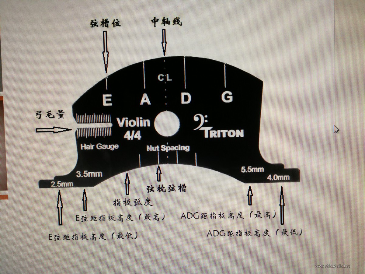

德国Hopf小提琴
你好,淘宝上有。
琴码
琴码
供参考。
谢谢分享。  详情 回复 发表于 2020-6-2 19:10
发表于 2020-6-2 19:10:58 | 显示全部楼层
huangzp1946 发表于 2020-6-2 18:17
你好,淘宝上有。 供参考。
谢谢分享。
