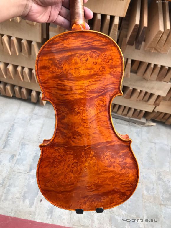

楼主这琴的背板是弦切独板,有点意思。
不过这种琴,声音好的不多。

 楼主| 发表于 2020-6-2 15:19:43 | 显示全部楼层
也奇89 发表于 2020-6-2 14:48
楼主这琴的背板是弦切独板,有点意思。
不过这种琴,声音好的不多。
是一把老琴,比索做的琴
看油漆很新啊,不太像老琴。 或者做出来就没怎么用过?  详情 回复 发表于 2020-6-2 23:03

发表于 2020-6-2 23:03:04 | 显示全部楼层
liub0757 发表于 2020-6-2 15:19
是一把老琴,比索做的琴
看油漆很新啊,不太像老琴。
或者做出来就没怎么用过?

 楼主| 发表于 2020-6-3 09:05:11 | 显示全部楼层
也奇89 发表于 2020-6-2 23:03
看油漆很新啊,不太像老琴。
或者做出来就没怎么用过?
弦切就是个花瓶啊,虚有其表
