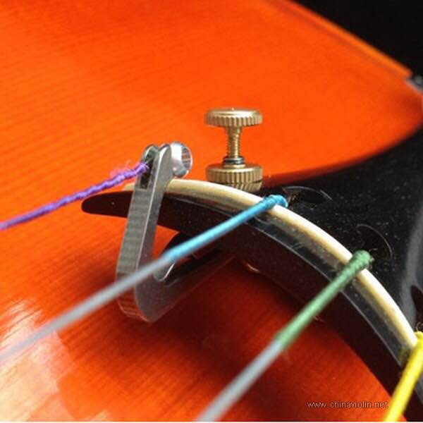

关于微调的研究,很多人提过有效弦长这个概念,但是觉得环尾太容易容易断了,特别对于初学者来说,那就会有人说,你可以用环球两用那种啊,好,然后我去做了市场调查,发现钛合金的球环两用微调的并不多,wittner虽然是进口的球环两用,但是不是钛合金材质,灵缇是球环两用又是钛合金,但是是国产的,我不是歧视国产,只是觉得灵缇的所谓的钛合金像是染色的,然后我觉得哪种不是染色的呢,我觉得ULSA那种才是真正的钛合金,而且那种表面的粗糙度才是纯手工打造的高级微调,但是ULSA不生产球环两用啊,只有球尾和环尾,不想买环尾感觉很脆弱,球尾的话已经买不到了,本来供应商就不多,问过泛泛琴韵已经拿不到货了,不知道是不是疫情原因,所以转战了奥地利的mberg,他是球尾的,但是是一体的,音损较低,而且它的尾是回翘的,比一样球尾有效弦长更长,是球尾的最佳选择,但又在想该不该买ULSA的环尾,但是ULSA不是一体的,是有拼接的,音损较大,现在就在mberg球尾与ULSA环尾之间纠结

mberg微调是一体的,调节原理看不懂。
这种微调在拉弦板下面看不到的部分有个齿轮齿条结构,拧动旋钮,带动下面齿轮,齿轮带动齿条,齿条就带着微调勾子前后移动,达到微调效果。  详情 回复 发表于 2020-6-2 14:45

这种微调在拉弦板下面看不到的部分有个齿轮齿条结构,拧动旋钮,带动下面齿轮,齿轮带动齿条,齿条就带着微调钩整体前后移动,达到微调效果。
缺点是微调钩移动距离受到拉弦板边缘限制,调音幅度很小。

我比较担心这种微调金属老化后下面连着的金属片失去回弹力
齿轮齿条结构,没有弹性件,不存在你担心的问题。  详情 回复 发表于 2020-6-2 22:38

哦,比较有意思的设计。实际改善音色效果也不知道明显不?谢谢老兄!
我E弦装有一个类似的,不可能改善音色,只能说对音色的损伤似乎不明显。  详情 回复 发表于 2020-6-2 22:40
