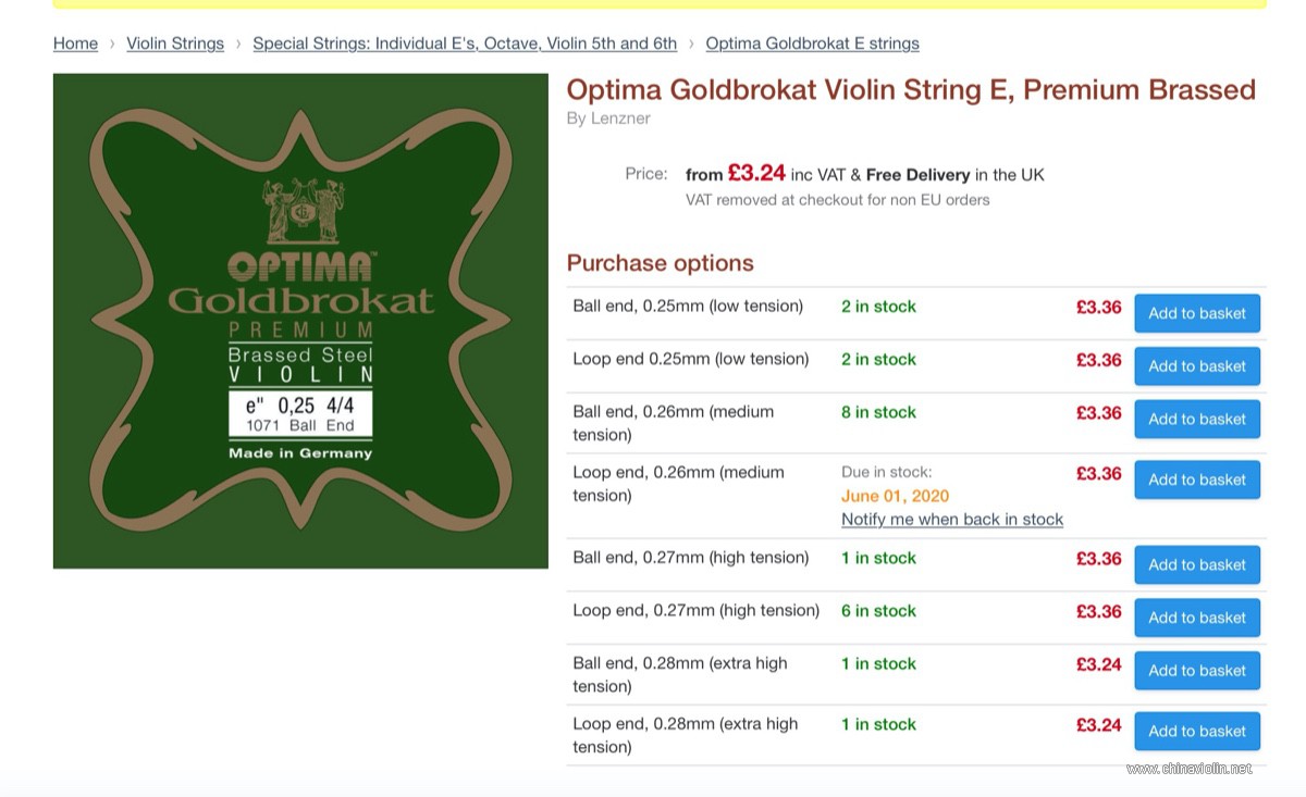

发表于 2020-5-31 17:18:44 | 显示全部楼层
看这个一目了然,粗的张力大,你要软的甚至可以买0.25
0.25的软是软了,但声音过细,不是我想要的,而且也容易断。所以还是决定0.28的。可以让琴弦多陷入琴马一些,就解决张力问题了。
