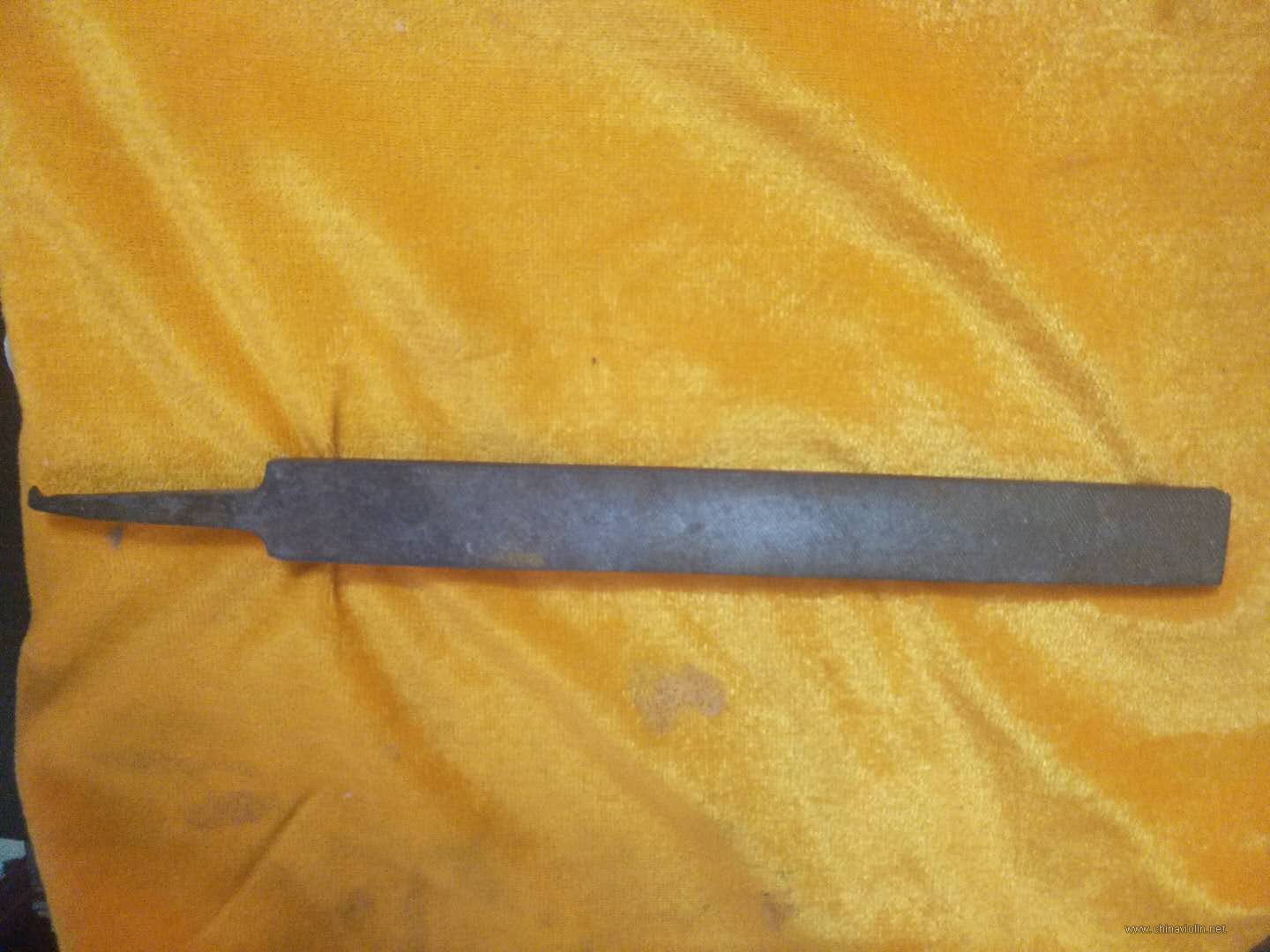

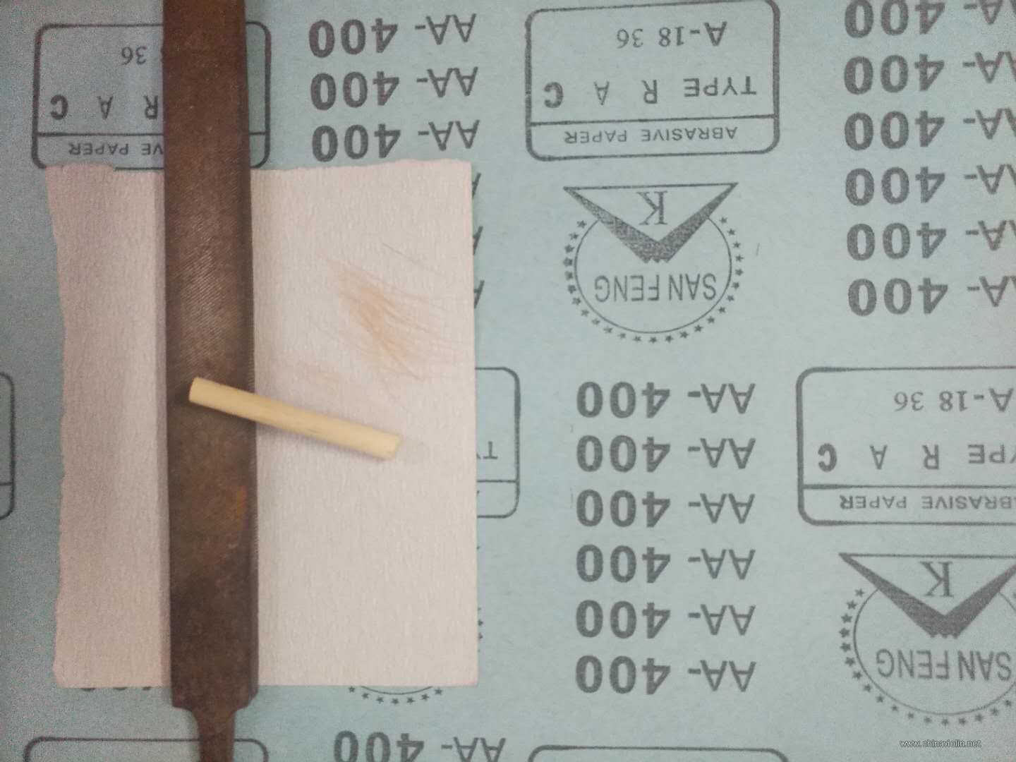

其实刀工技术不好的可以在平锉上磨一下,直到发热,切面光亮即可。  详情 回复 发表于 2020-9-2 18:13

发表于 2020-9-2 18:13:16 | 显示全部楼层
银弦 发表于 2020-9-2 16:25
谢谢解惑!那得多快的刀啊,不然会把音柱头弄坏。
