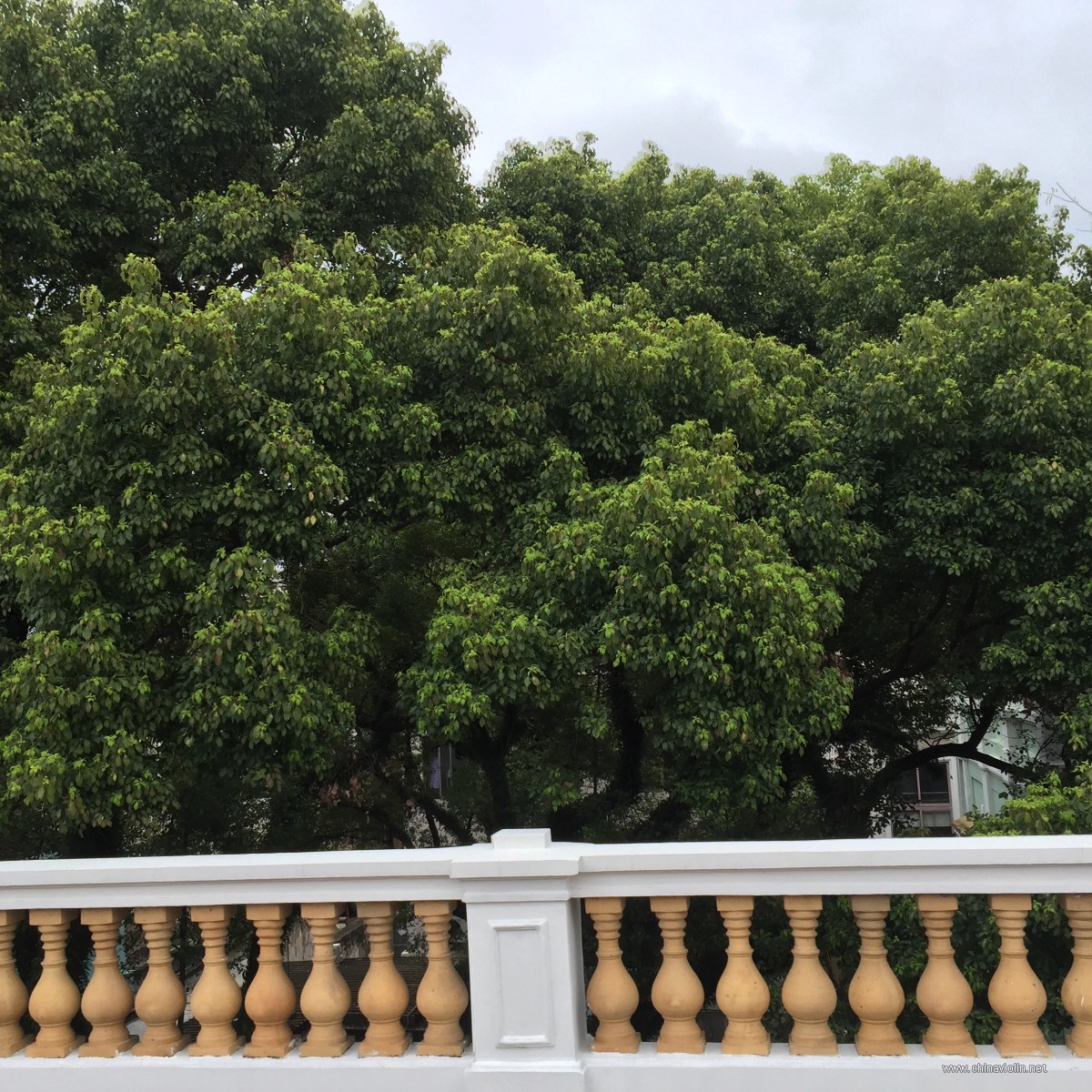

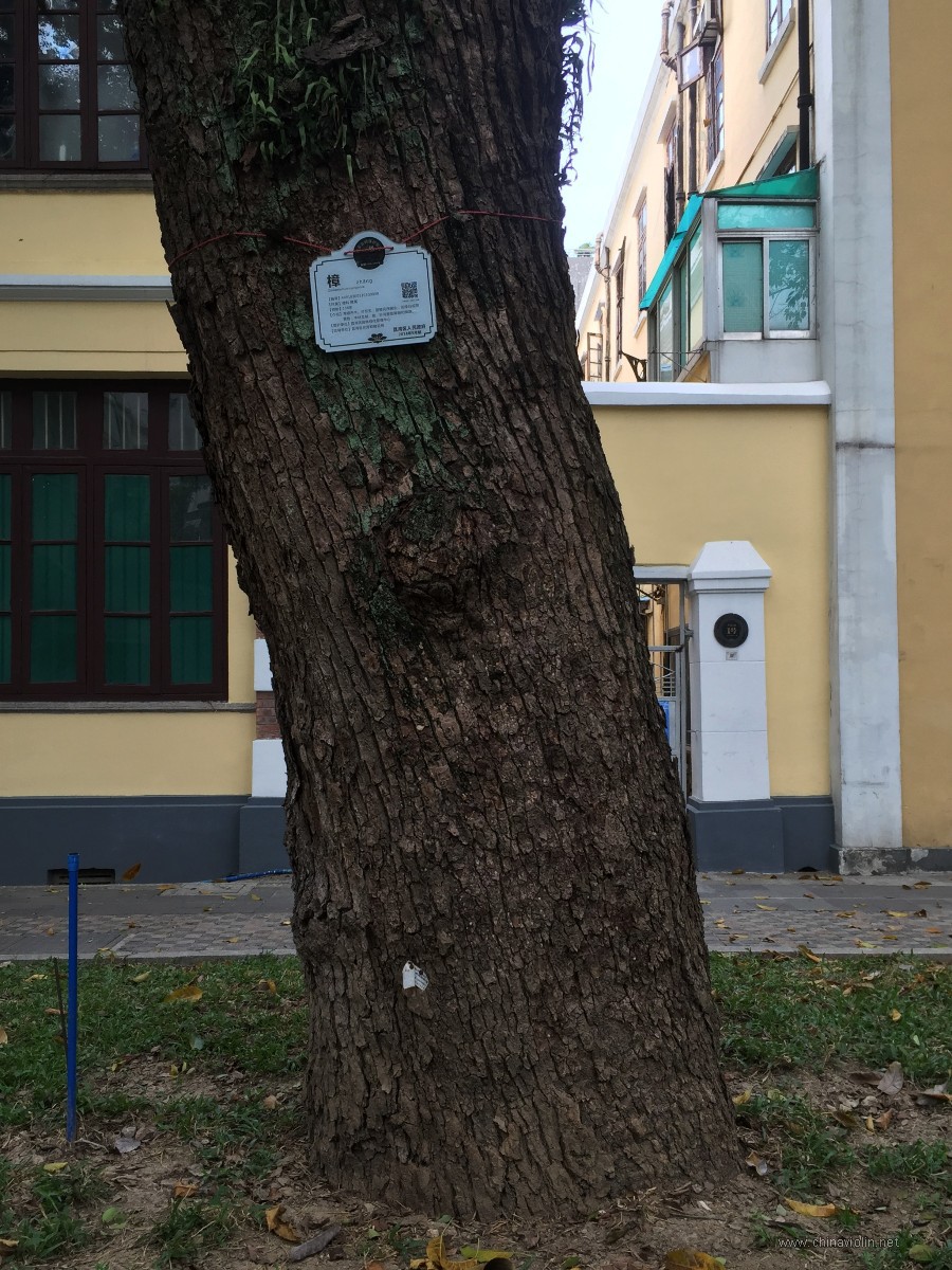

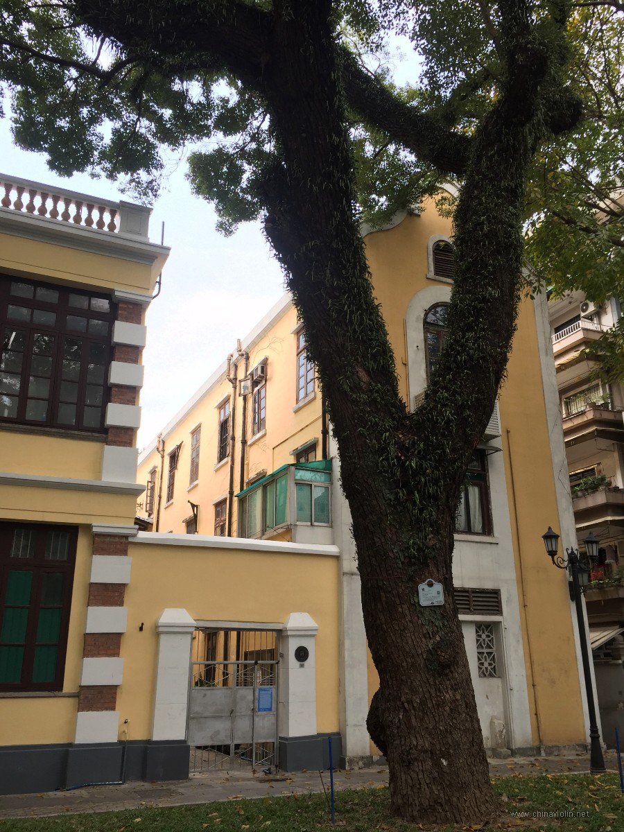

一百三十多岁的古樟树上的枝丫,是怎样变成小提琴音柱的?就是这位。。。
34
50002
 楼主| 发表于 2020-3-9 11:44:07 | 显示全部楼层
这百岁爷们,叶子不大,是小叶香樟木?

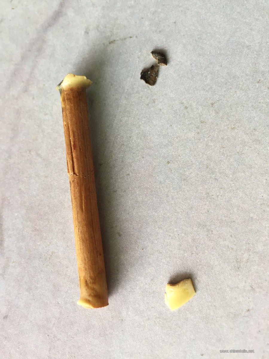

 楼主| 发表于 2020-3-9 12:26:58 | 显示全部楼层

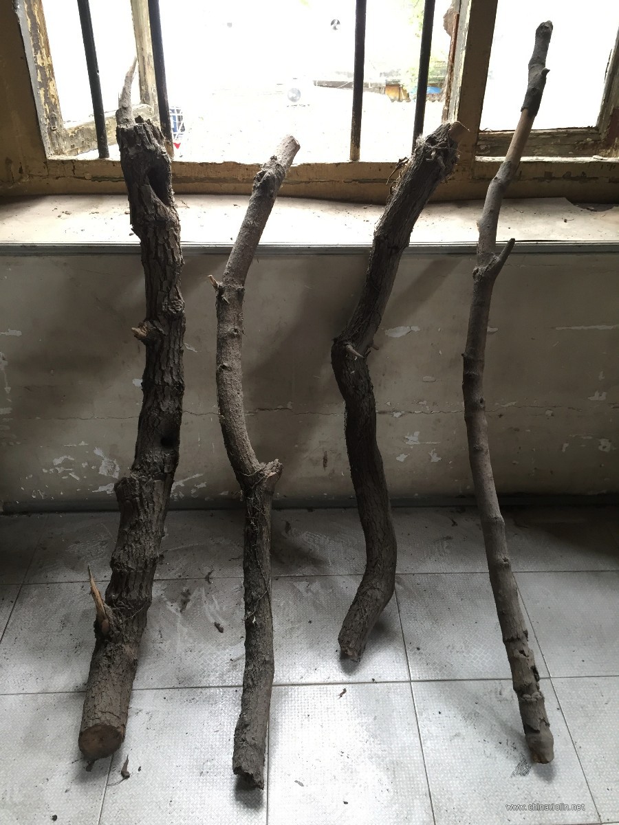

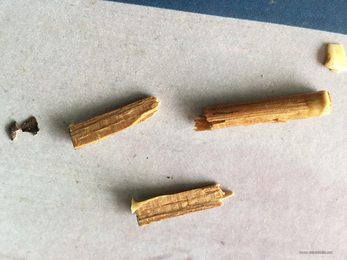

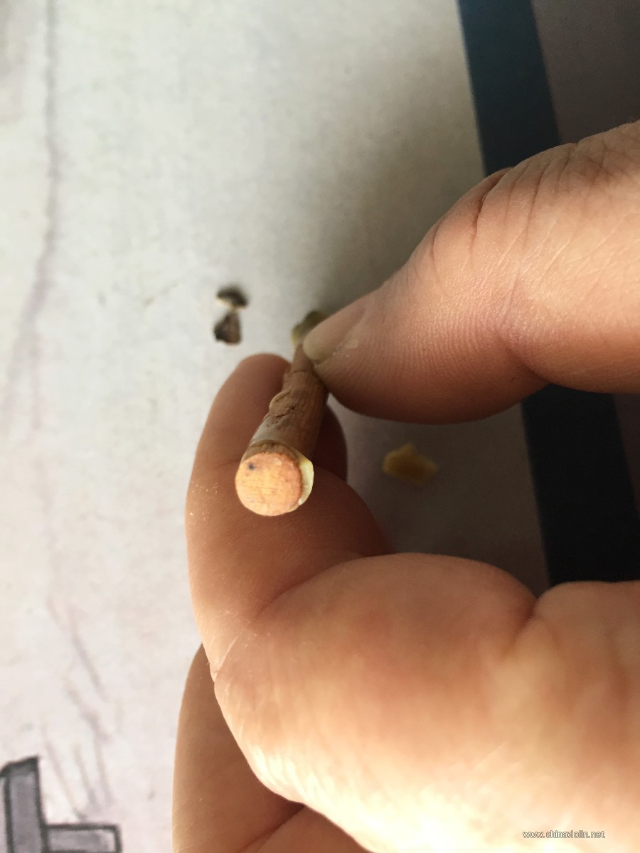

早几年,园林工人用车载云梯电锯修剪树木,,,我老婆捡回这棵院子门前的樟树的几支被园林工人修剪掉下的树杈,有枯的活的,或多或少都有股好闻的香樟木味道。。。因为她听朋友说,可以用来锯成木屑,制作成放在衣柜里的防蛀虫香包。。。她要我照做,傻呢!锯成末要花费多少时间?多少力气?不如网购成品啦,又不是很贵,,,她朋友也是站着说话不腰疼,尽出馊主意。。。我当即拒绝。。。不过,我不久就在X宝上网购了好几盒香樟木珠,放在家里衣柜里,老婆也没什么好说的了。。。但是,这些香樟树树杈也没有被我丢掉,只是放去一个角落里了

音柱呢?做出来看看。效果好吗?你这些树杈可以做上百个音柱。
345
74573

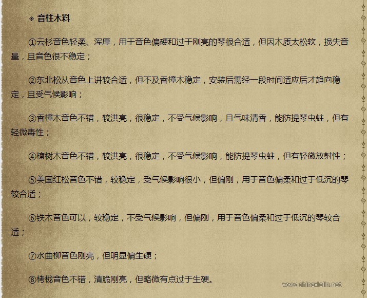

发表于 2020-3-9 19:28:28 | 显示全部楼层

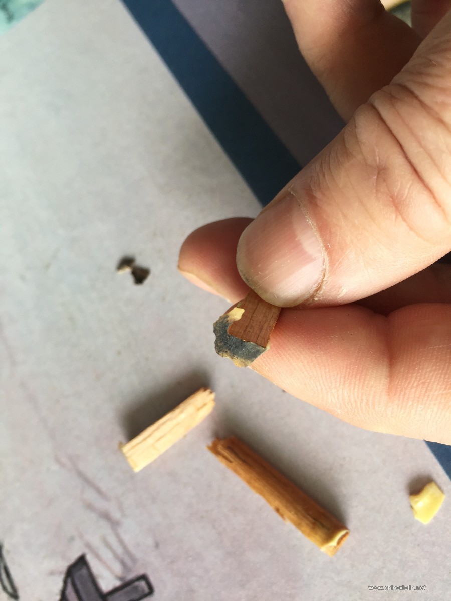

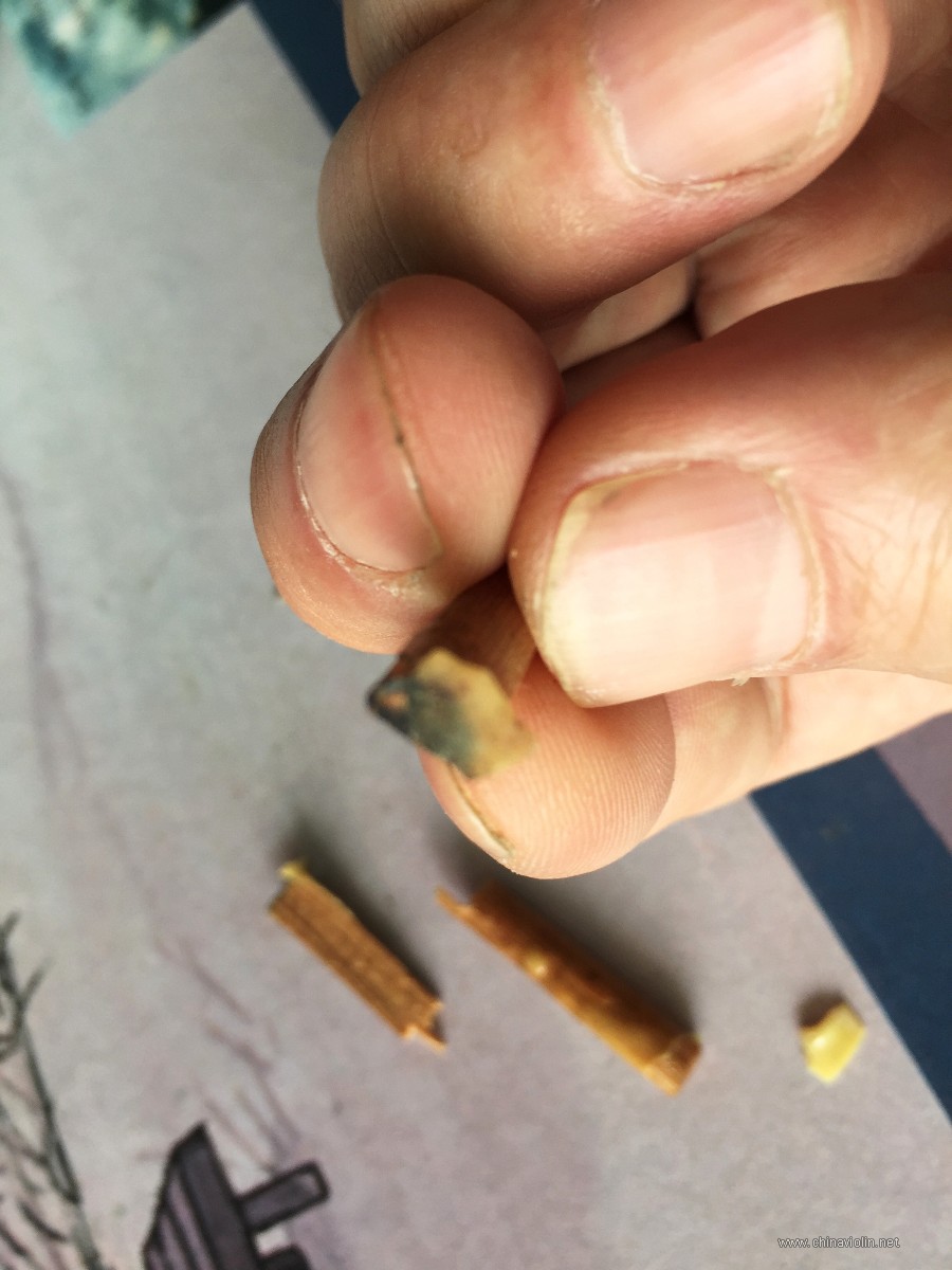

香樟木音色不错,较洪亮,很稳定,不受气候影响,且气味清香,能防提琴虫蛀,问题是这种小枝头,年轮线可能都看不出,木 质也可能太松软,最好做几个试试,效果好的话,麻烦再介绍给大家。

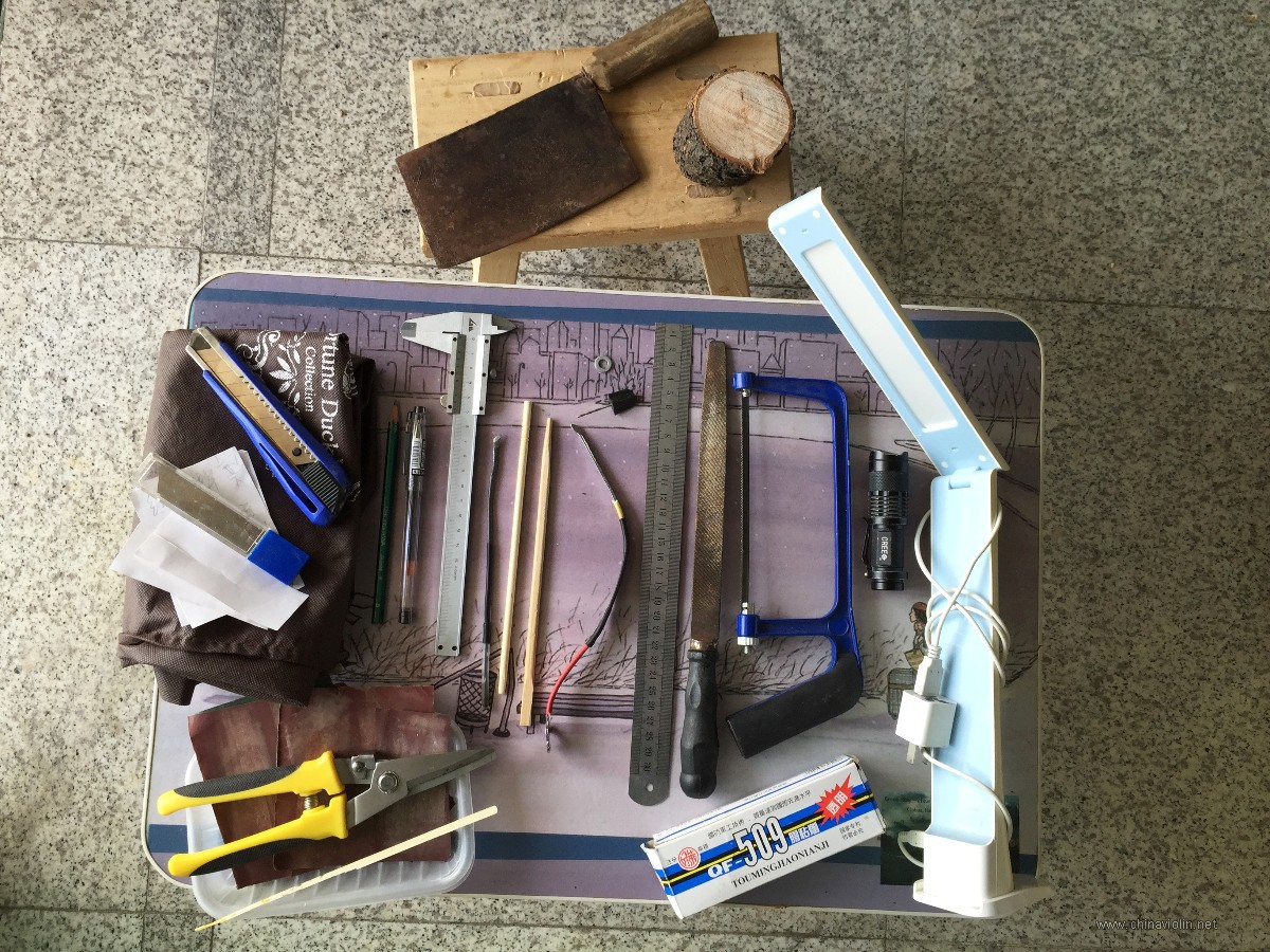

 楼主| 发表于 2020-3-10 09:17:32 | 显示全部楼层
有了原材料,解决了“巧妇难为无米之炊”的问题。再准备工具,工欲善其事必先利其器是也。。。

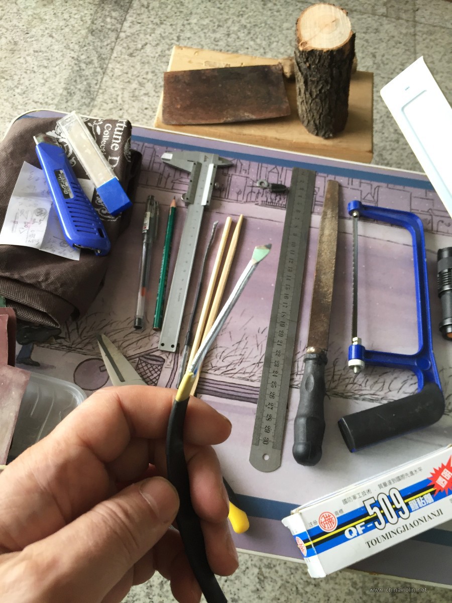

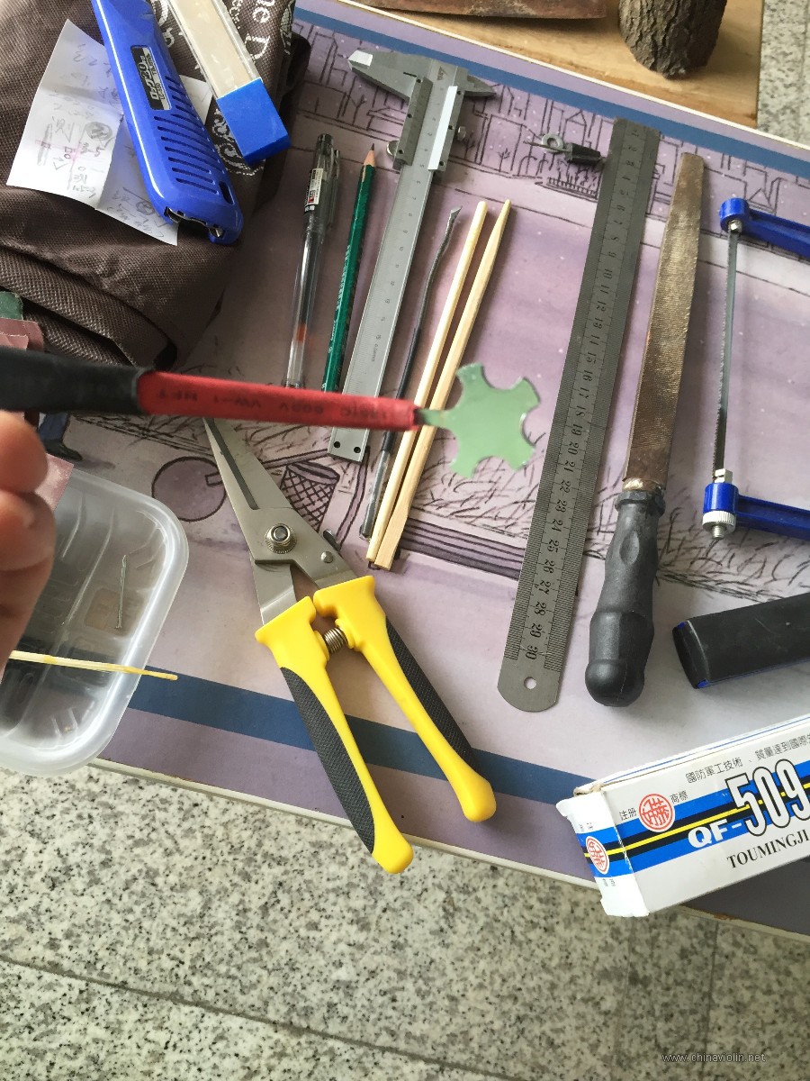

 楼主| 发表于 2020-3-10 09:21:41 | 显示全部楼层

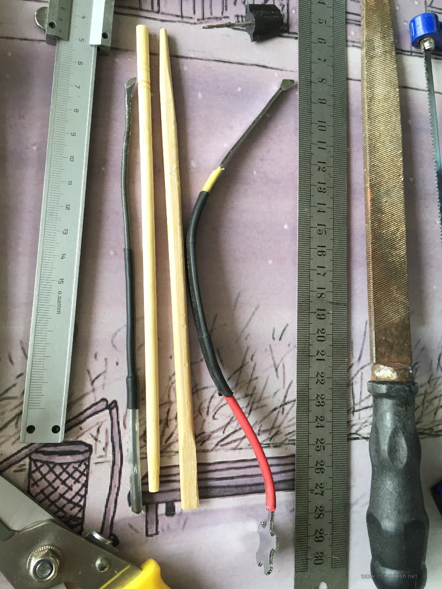

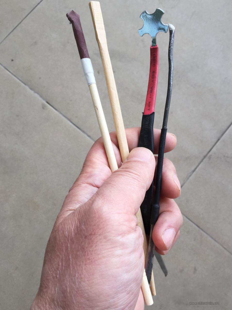

前向,X宝十几块钱网购的一把铁皮镀铬的小提琴音柱钩,这次准备试用试用。。。
34
50002

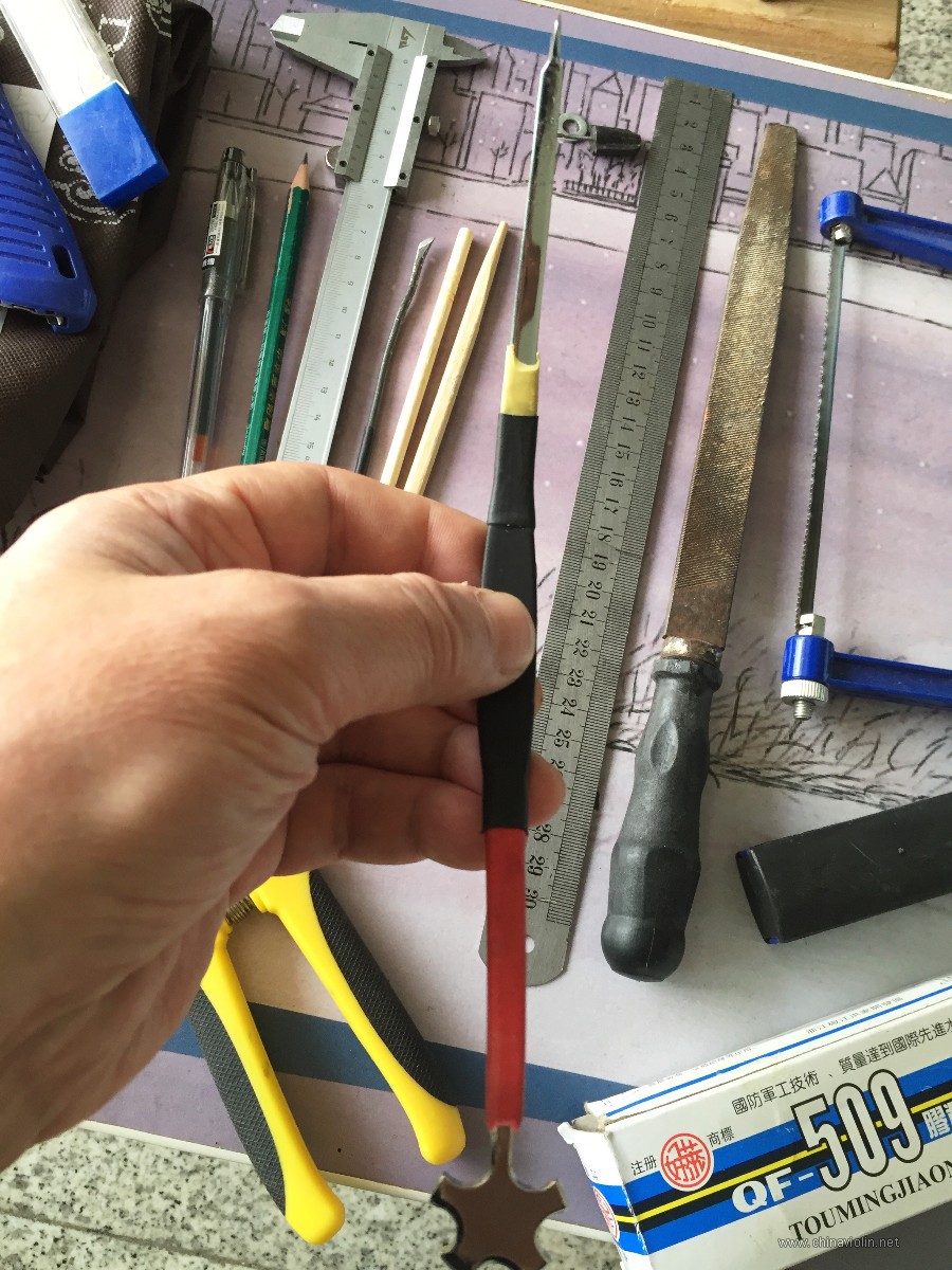

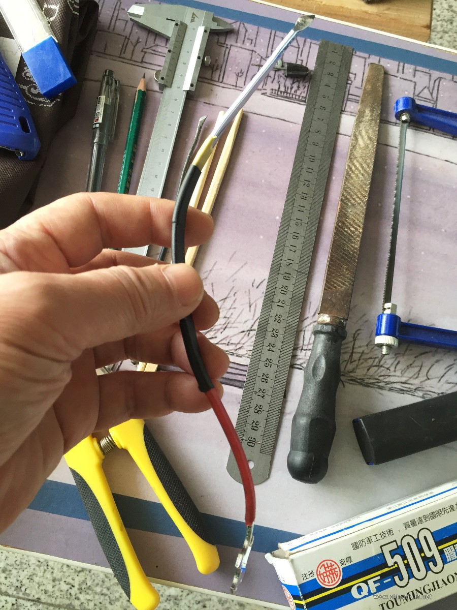

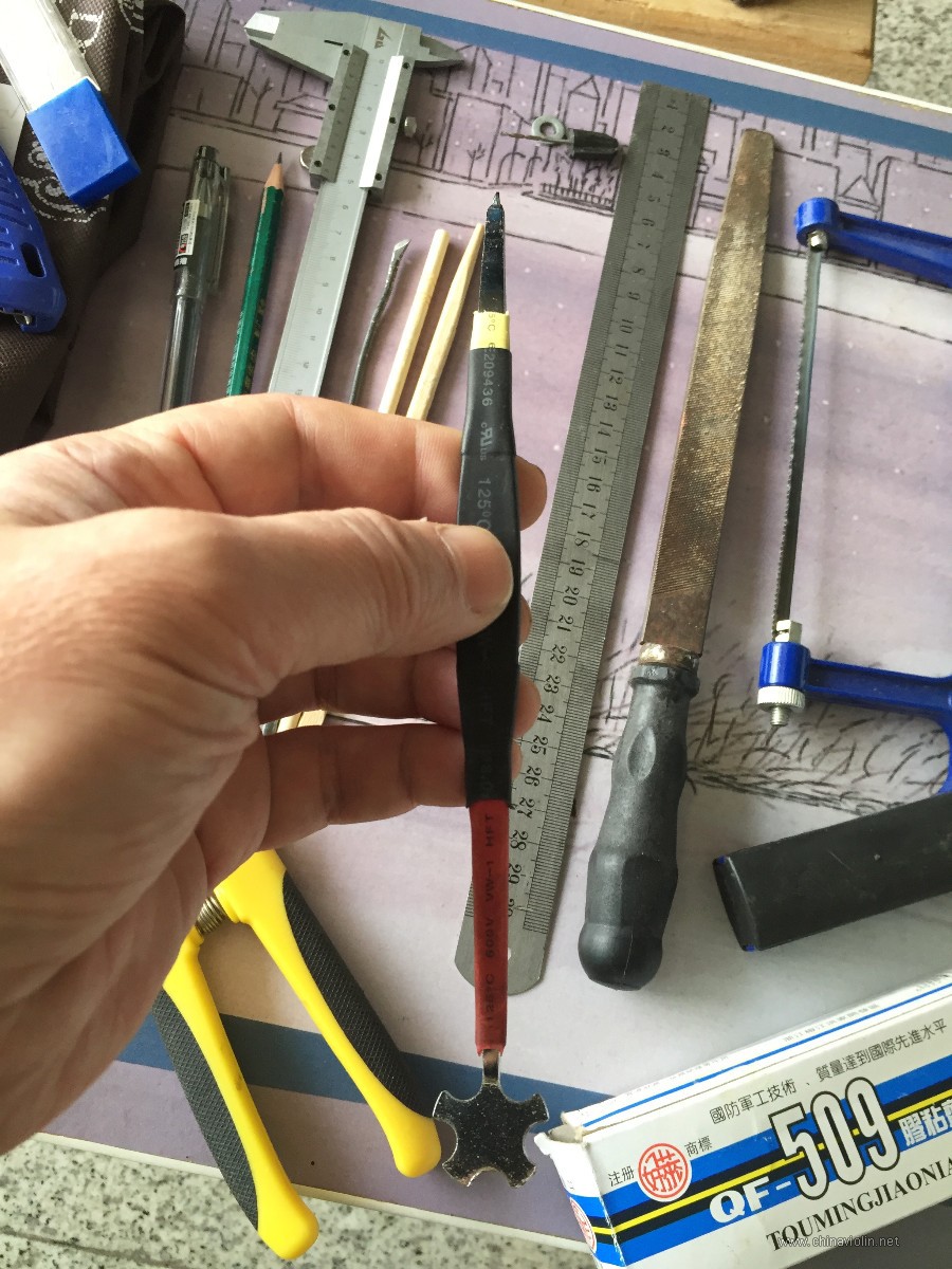

 楼主| 发表于 2020-3-10 09:38:38 | 显示全部楼层
音柱钩上的热缩管是后来自己套上去的,既防剐蹭 f 孔又可做距离定位。。。

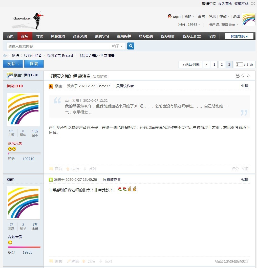

我这把46岁的红棉牌老琴,为什么要更换音柱呢?因为1.前一向,本站元老前辈伊森老师看过我拉这把琴的练习视频后,给出了我练琴方面的宝贵意见和建议。其中还特别提到我这把琴声音有点硬,可以调一调。。。2.我后来也感觉原来的音柱安装位置不大合理,40几年前音柱就倒过多次,每次我都是用拉线法(粗棉线把音柱拦腰打一个死结,,,然后筷子推正。。。),重新立起来的,记得最后一次还换过自制的音柱,至今都不知道是什么木材的,并且还用环氧树脂将其上下两端粘死在琴箱的内部底板和面板上。可想而知,以后音柱再也没有倒过。。。3.近期防疫宅家。。。所以就动了换音柱的念头,并且付诸行动

那为什么要选择香樟木制作音柱?是我看过这位作者老师的文章《小提琴音柱长度,直径,位置,木料等探讨》http://www.xtqzf.com/12349.html,深受启发。。。并且想起来自己就备有香樟木的“老料”啊

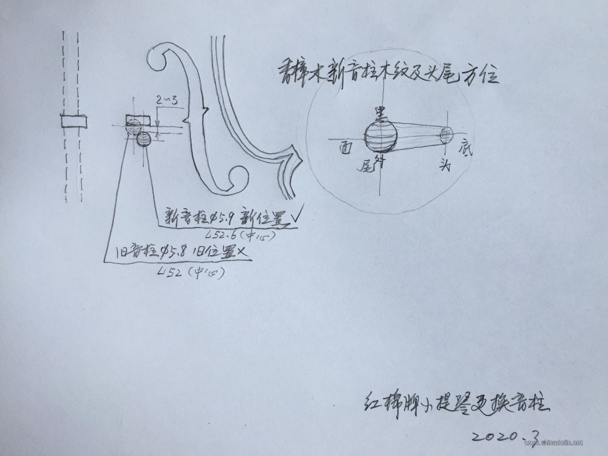

 楼主| 发表于 2020-3-10 12:15:52 | 显示全部楼层
基本方案。。。

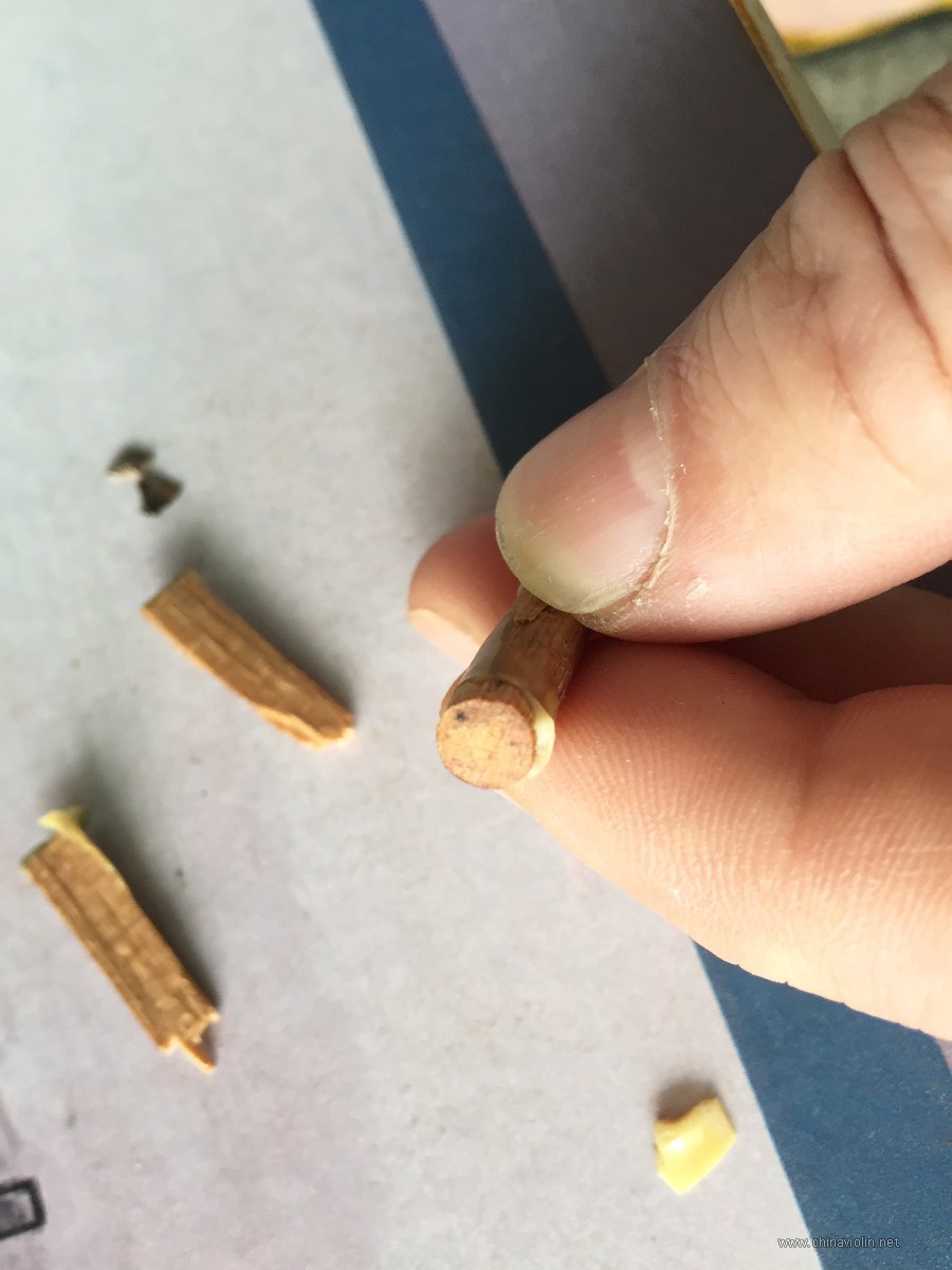

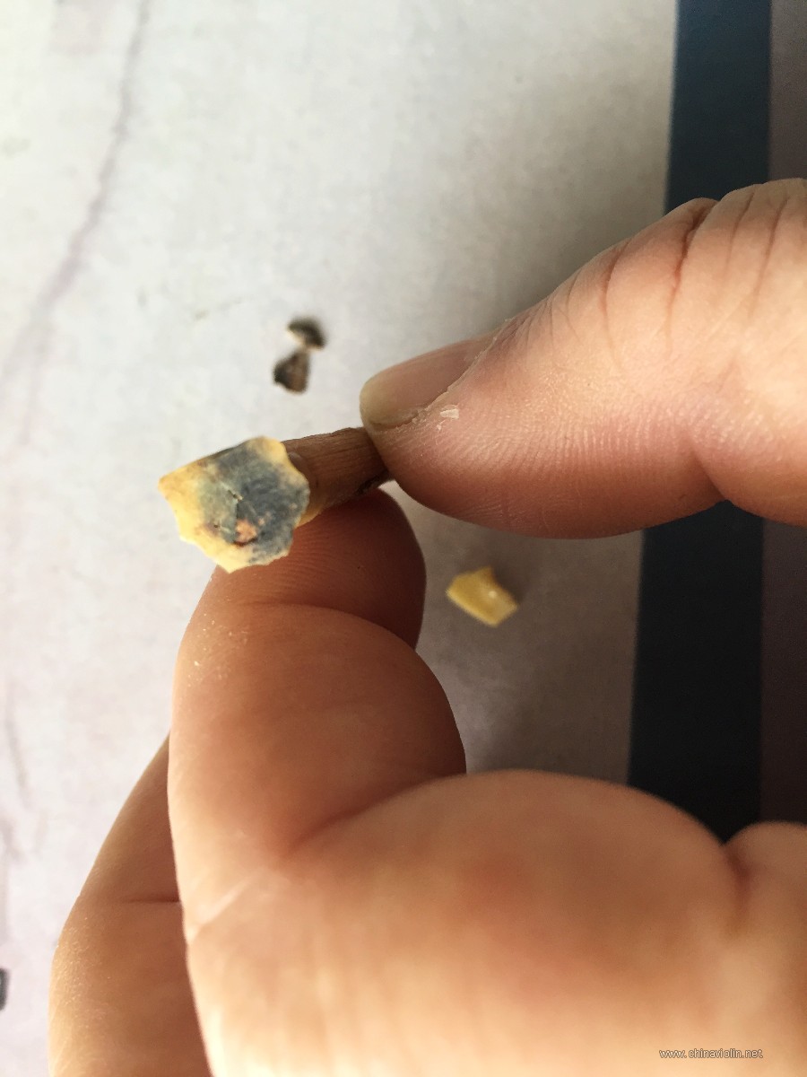

 楼主| 发表于 2020-3-10 13:28:08 | 显示全部楼层
不破不立!刀戟棍棒。。。三面轮番进攻   暴力强拆
