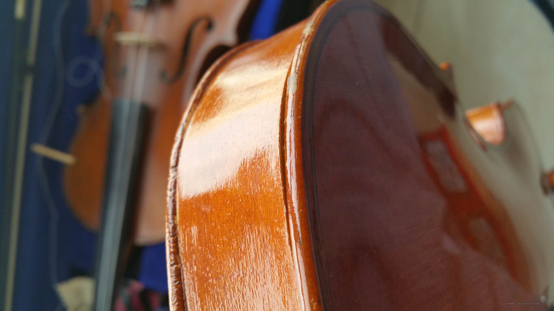

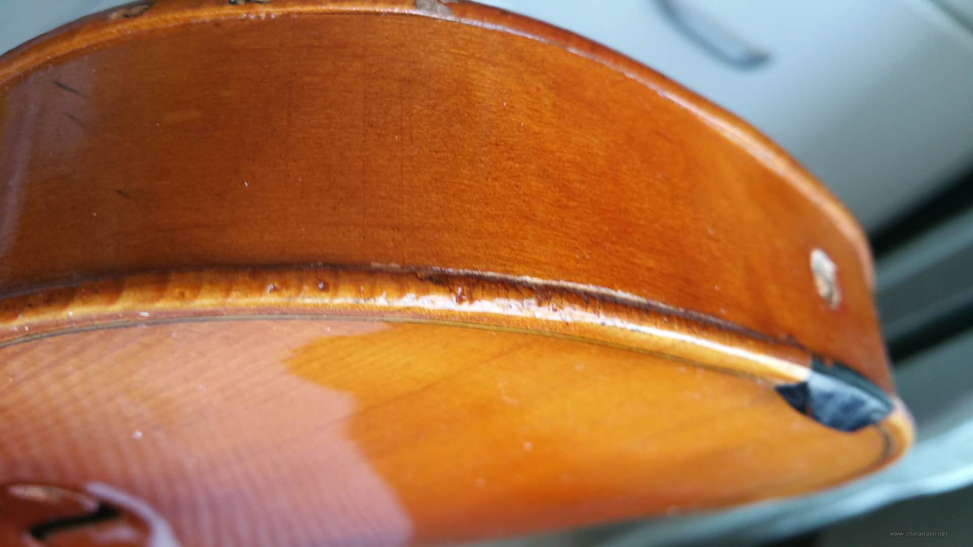

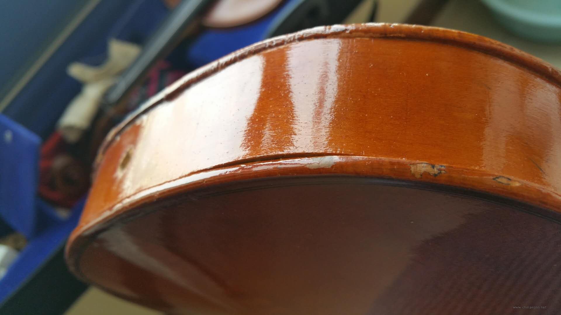

发表于 2020-3-4 18:04:10 | 显示全部楼层 |阅读模式

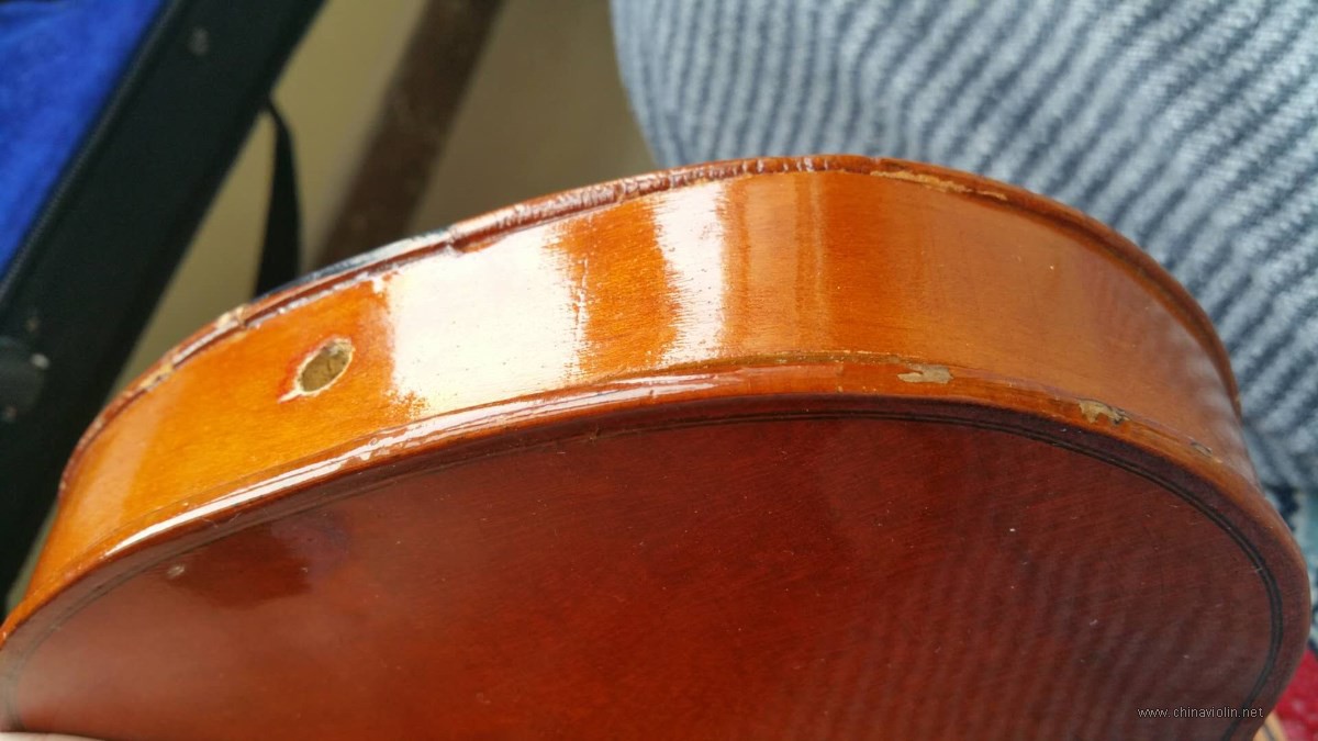

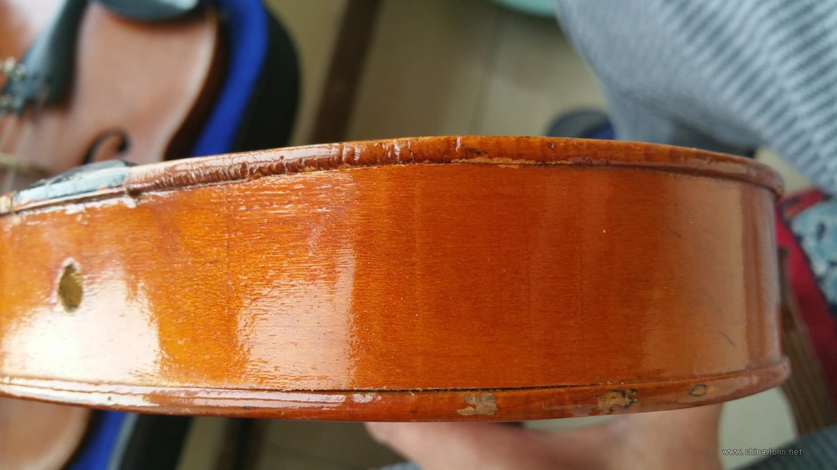

我的琴开胶了!鼓起来了。麻烦大师们看看!自己有什么办法修复!给个建议。谢谢!

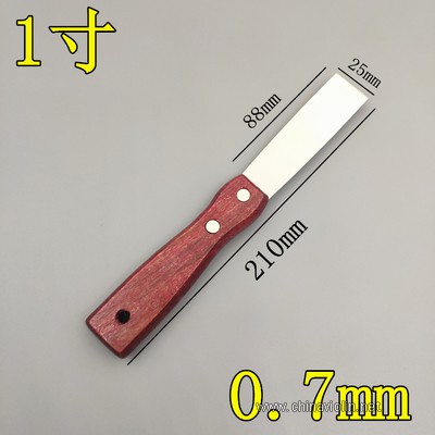

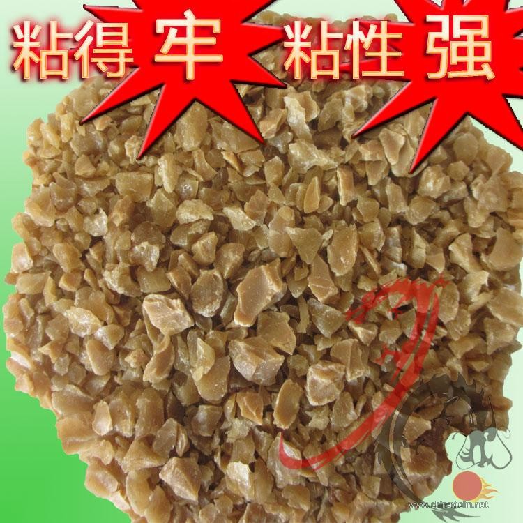

发表于 2020-3-4 20:58:37 | 显示全部楼层
你这把应该好弄,是背板与厕板开胶?买一把专业开板刀或者找一把小腻子铲刀(剖开背板用),再买几个专门夹具或者找合适的几个夹具(重新胶合紧定用),再x宝网购点鱼鳔胶或者猪胶。。。就可以搞定了。估计DIY费用几十元.
236
21万
256656
发表于 2020-3-4 21:05:33 | 显示全部楼层
这把琴属于普及琴吧,给师傅修可能人家还不愿意修,估计不好出价,除非碰上好人。
如果自己修要有夹具,倒是有一种办法,就是用60度温水隔水熬溶解固体明胶,比例关系不好把握,我自己因为用量少一般一份明胶三份水,恒温60度一段时间水会蒸发,看浓度有些许粘稠,也就是油画笔拎起来水滴比较长应该就够了,然后用一次性针筒酌量注到裂缝中,要能均匀全部覆盖,小心不要溢出到背板里头,然后用C型夹点纸皮夹紧,第二天就可以用了。
这些都是纸上谈兵,我没搞过,自己都是用开琴刀整个打开面板后操作,以前见过我的兄弟用上述方法粘开缝的琴,比较省事,但是估计不好看。仅供参考!

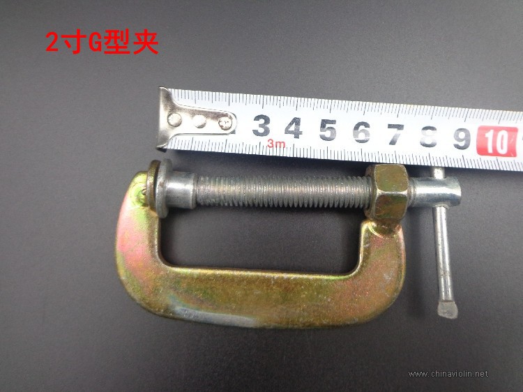

发表于 2020-3-4 21:35:30 | 显示全部楼层
木工G型夹,2寸的1块多1把,可代替至少8块以上的1把专门小提琴合琴夹,10个够了吧,含邮费合计最多30块。
专门的开琴刀,不便宜吧,好像网购一把要近百块。有琴友介绍把小号腻子刀(油灰铲)的刀口磨钝即可,五金店2-3块1把。

发表于 2020-3-4 22:10:58 | 显示全部楼层
鳔胶/猪皮鳔可用于提琴等乐器100g/35元包邮

发表于 2020-3-5 08:03:44 | 显示全部楼层
     这种开裂,常见不怪!开裂处,是因ae拉力大,那开裂处正是受力点。好在你发现早,变形小,赶紧沾上。先用热潮毛巾敷那开裂处,使那处的胶变软,用小刀类清理。用木工用的白胶涂进裂缝处,用腮脱替代夹子,夹上,夹紧【把多余的胶挤出。】一天后,你可【娇傲】。开裂也可以说,是释放琴木的应力,孬事变好事!当然, 用膘胶为最好。
