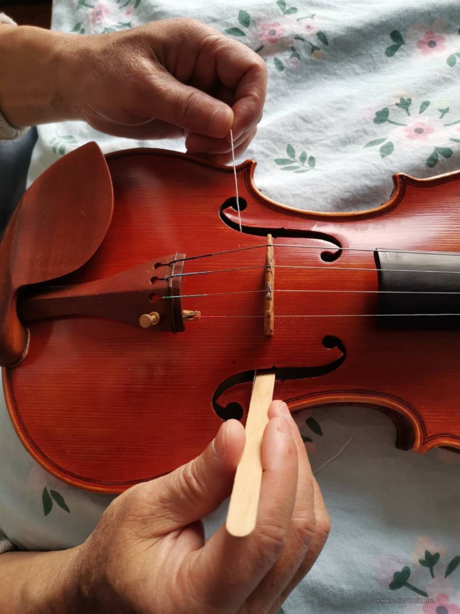

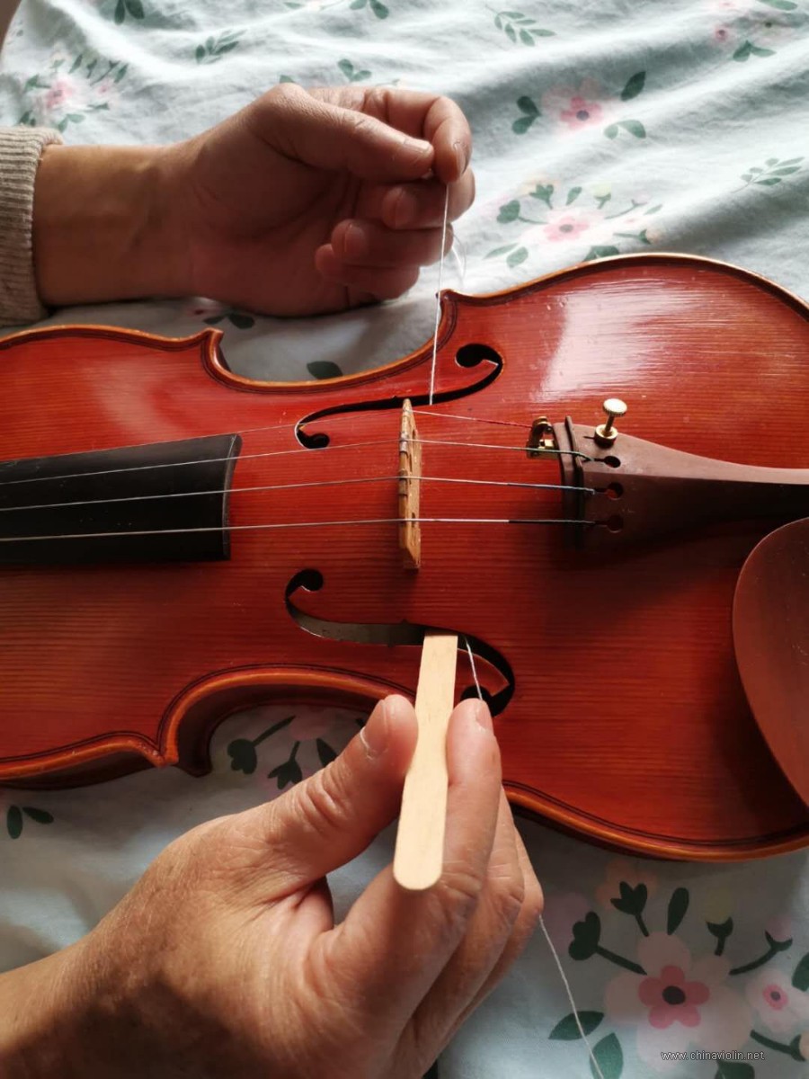

安装音柱易如反掌

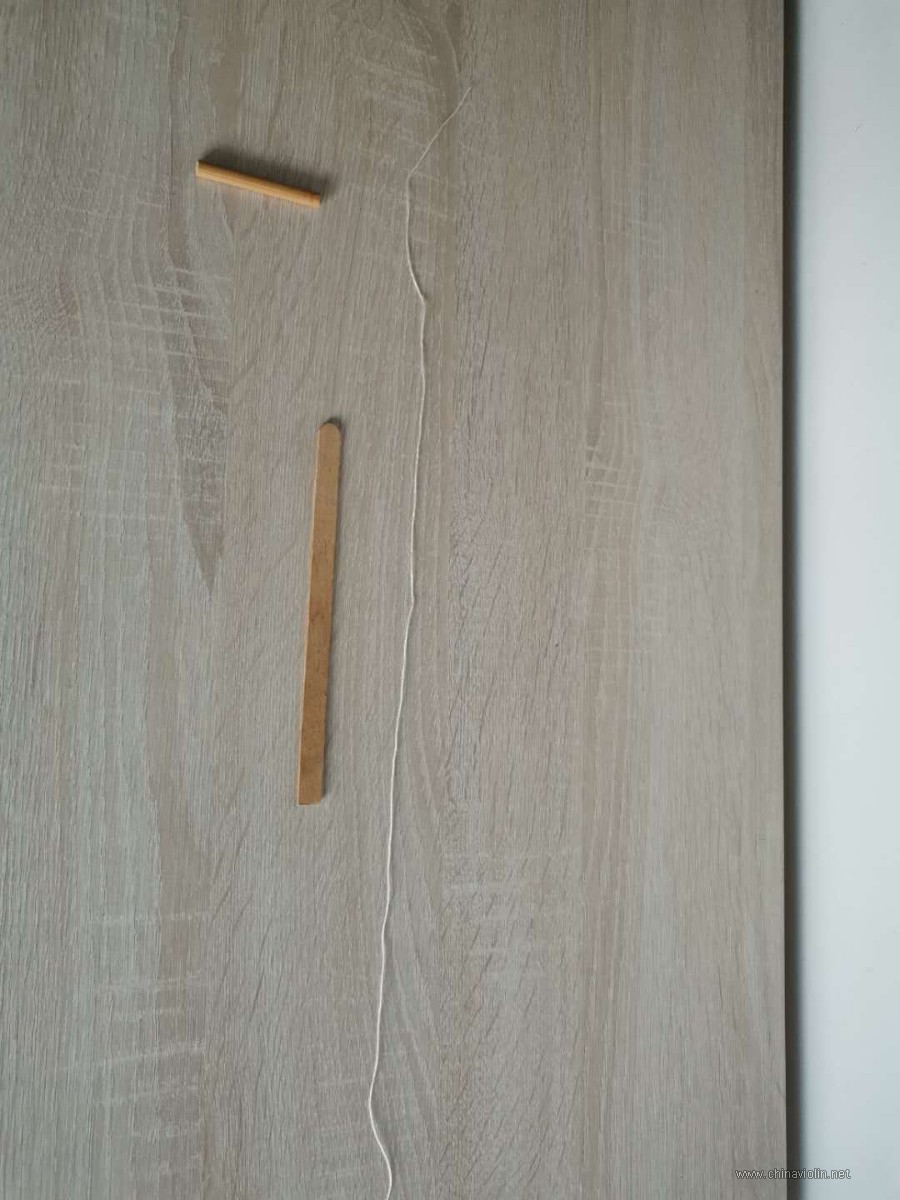

1.工具:一条粗棉线(细毛线也行),一只长冰棍棒(一端剪齐);
2.取出音柱;

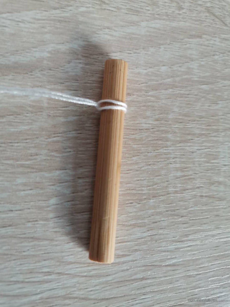

3.用活套套在音柱四分之一处拉紧;

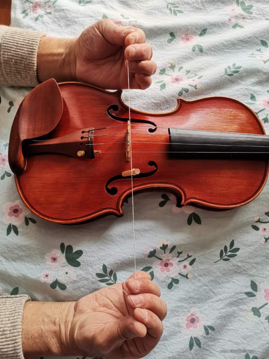

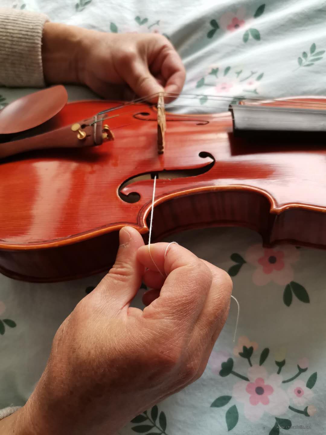

4.将音柱放进琴腹,双手两端拉线,将音柱拉至合适的位置;

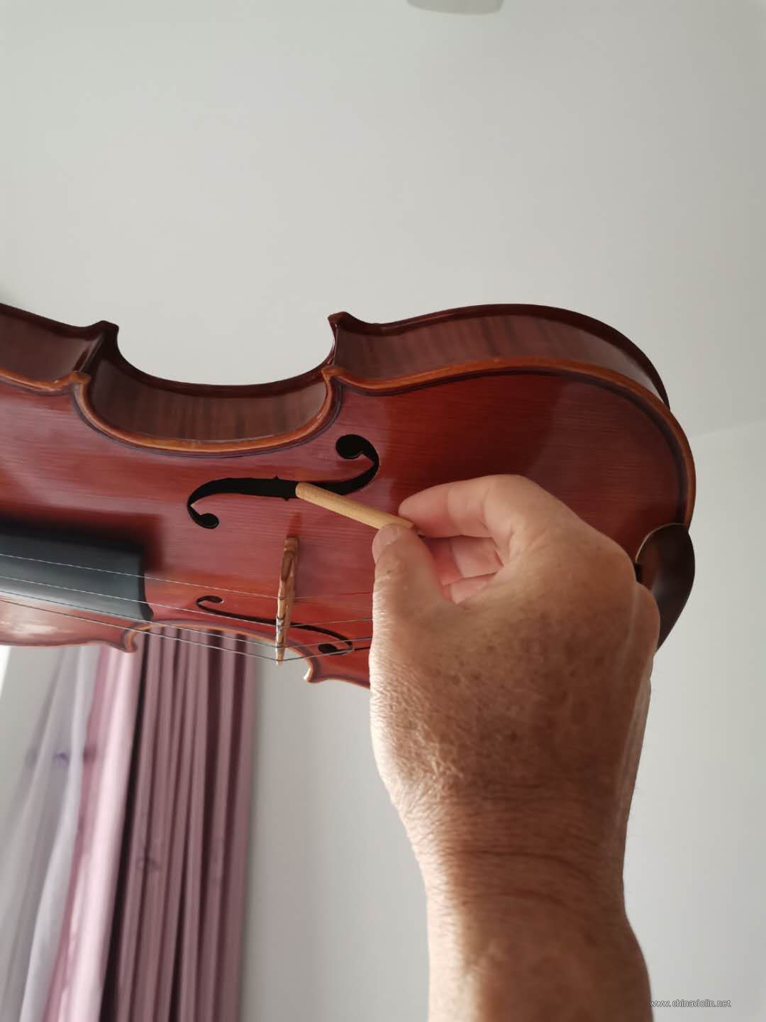

5.用冰棒棍将音柱上下端顶紧,要尽量垂直。
由于琴腹内有弧度,音柱上下端也要修整与之相适合;安装音柱时琴弦应放松,否则容易产生噪音,也容易倒塌。 mmexport1582796047829.jpg

活套和用长冰棍棒,有特点。学习,谢谢分享!

以前也听说过类似的棉线立音柱,但是一直没有明白什么样活套立音柱,看了楼主的图片豁然开朗!实在感谢!

好办法!这线最后拿出来没问题吧?不会因为摩擦力卡在哪里么?

我修一把60年代的大提琴时,发现音柱上留有一根棉线,就是不好拉出来,而且音柱严重移位了。结果还是用音柱钩重新装好了。我觉得用音柱钩也很方便的。其实用一根自行车钢线自制的还好用。便是音柱钩头在精心调整音柱位置时的推拉功能很有用。

我以前只是将粗棉线将音柱拦腰打一个死结,,,等音柱立得差不多了,再从尾孔和f孔边观察边用筷子推正,最后就把棉线只抓一头,把死结给抖松抽出来。。。楼主的活结和雪糕棒,应该更好用。

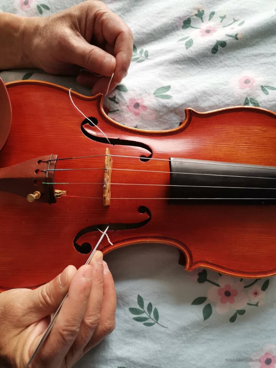

前一向我在X宝网购了一把十几块钱的铁皮镀铬的小提琴音柱安装钩。近日正好防疫宅家,就把老琴的音柱换一换并且调一调,试着用用音柱安装钩,试了一整天,边看教学视频边动手,从2个 f 口叉入音柱都可以安装,从左边 f孔(远)入的便于推移,从右边 f孔(近)入的便于拉移。本人认为前者更好操作,两种的预先掰弯音柱安装钩的曲线是不一样的。经过反复练习终于学会了,而且后来越来越熟练越来越快。关键是插刀端和推拉花盘端的曲线一定要预先掰弯得恰到好处。插刀插入音柱的位置基本上要在拦腰位置,入刀的角度及深度也要合适。另外音柱的直径一定要小于 f 孔的宽度,能够不用碰擦就可以送入琴箱内。
比较线拉安装音柱,确实要快准狠。

有启发,我想:把棉线换成0.5mm的尼龙线更好。
