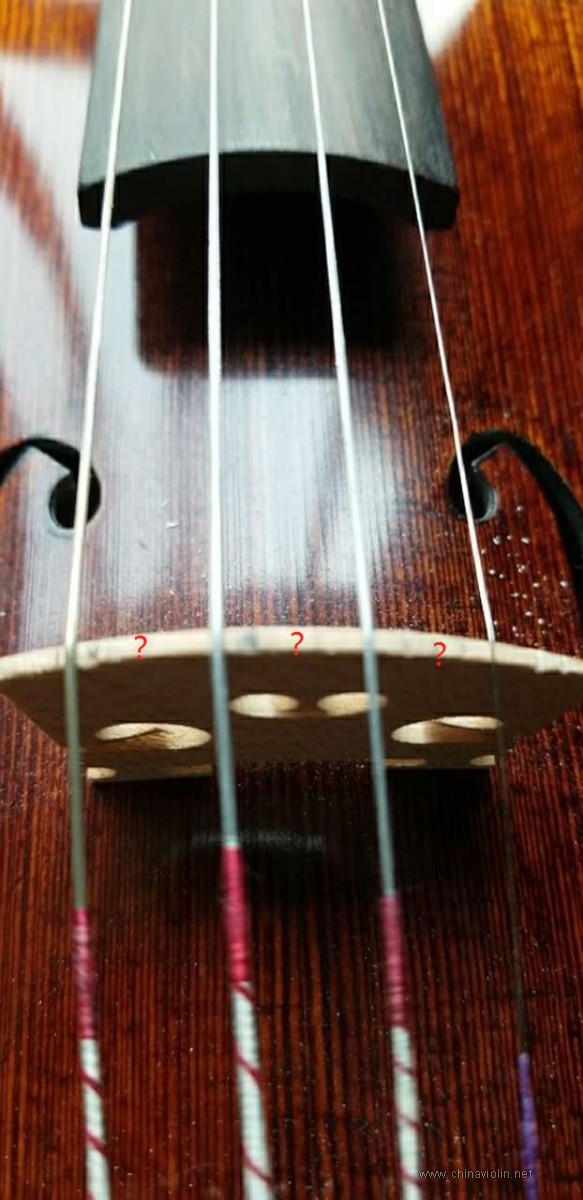

[维修保养] 琴码上4根弦之间的距离要隔多少合适?

1到4弦的总宽是34毫米。弦与弦之间的距离是11毫米,希望能帮到您。

他应该指的是琴码上的间距,可按自己手指的粗细而定 。

   两位老师回答的是同一问题。间距通常为;1。1cm.。有的达1。3,两边余量很窄。

12mm±1mm,具体根据自己手指,既方便按双音两条弦,又不至于按一条弦时总碰到邻弦。
