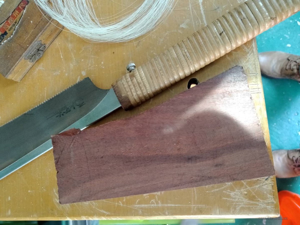

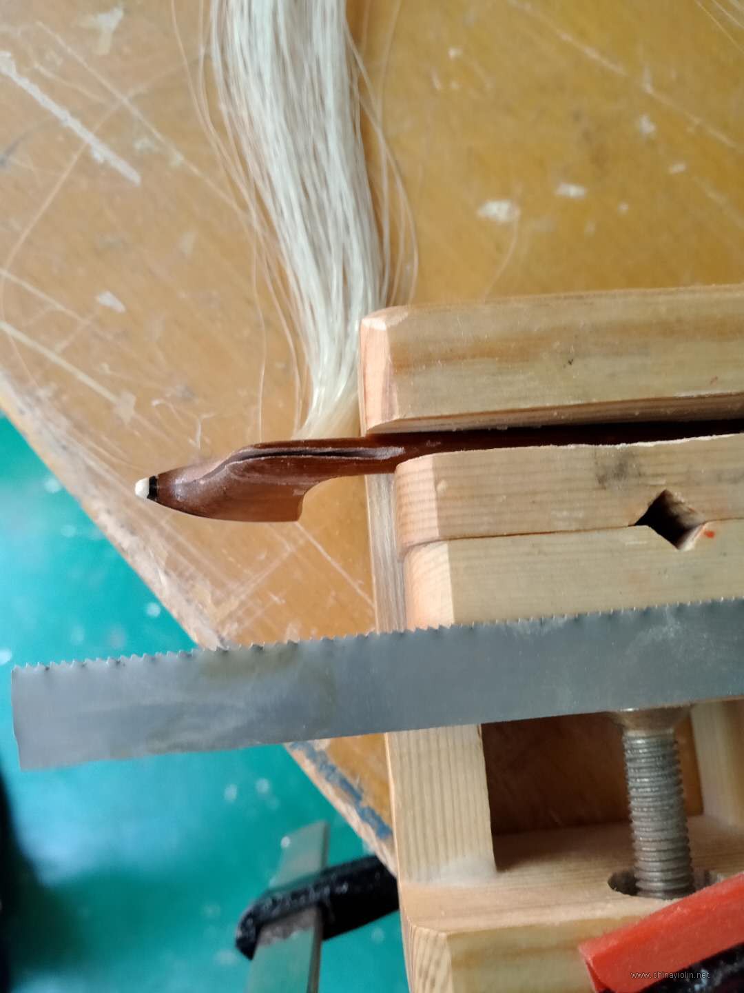

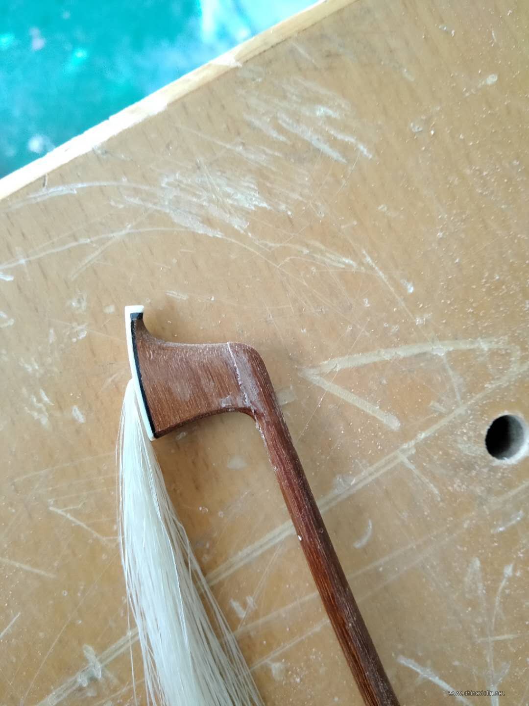

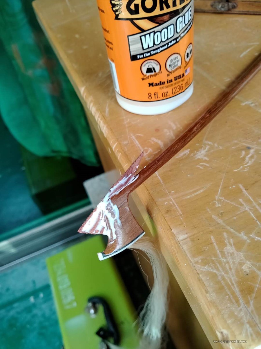

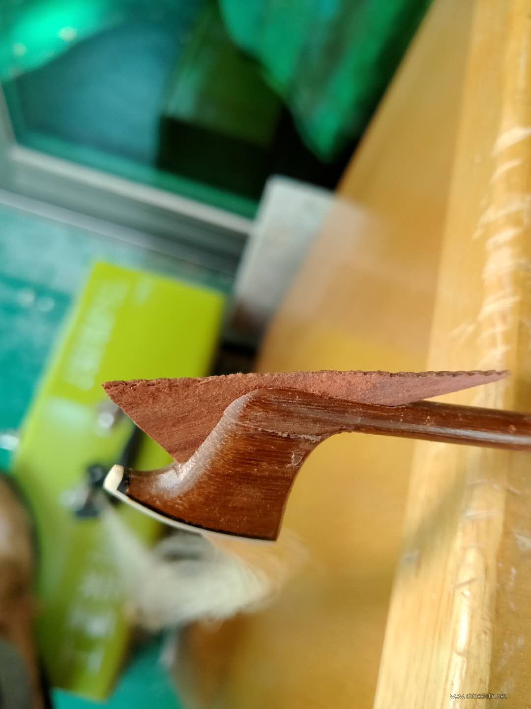

一根普通琴弓,被娃摔断了弓头,用太棒胶粘了两次,还没用就又断开了。看了论坛朋友的修复方法,大受启发,决定动手操作一次。

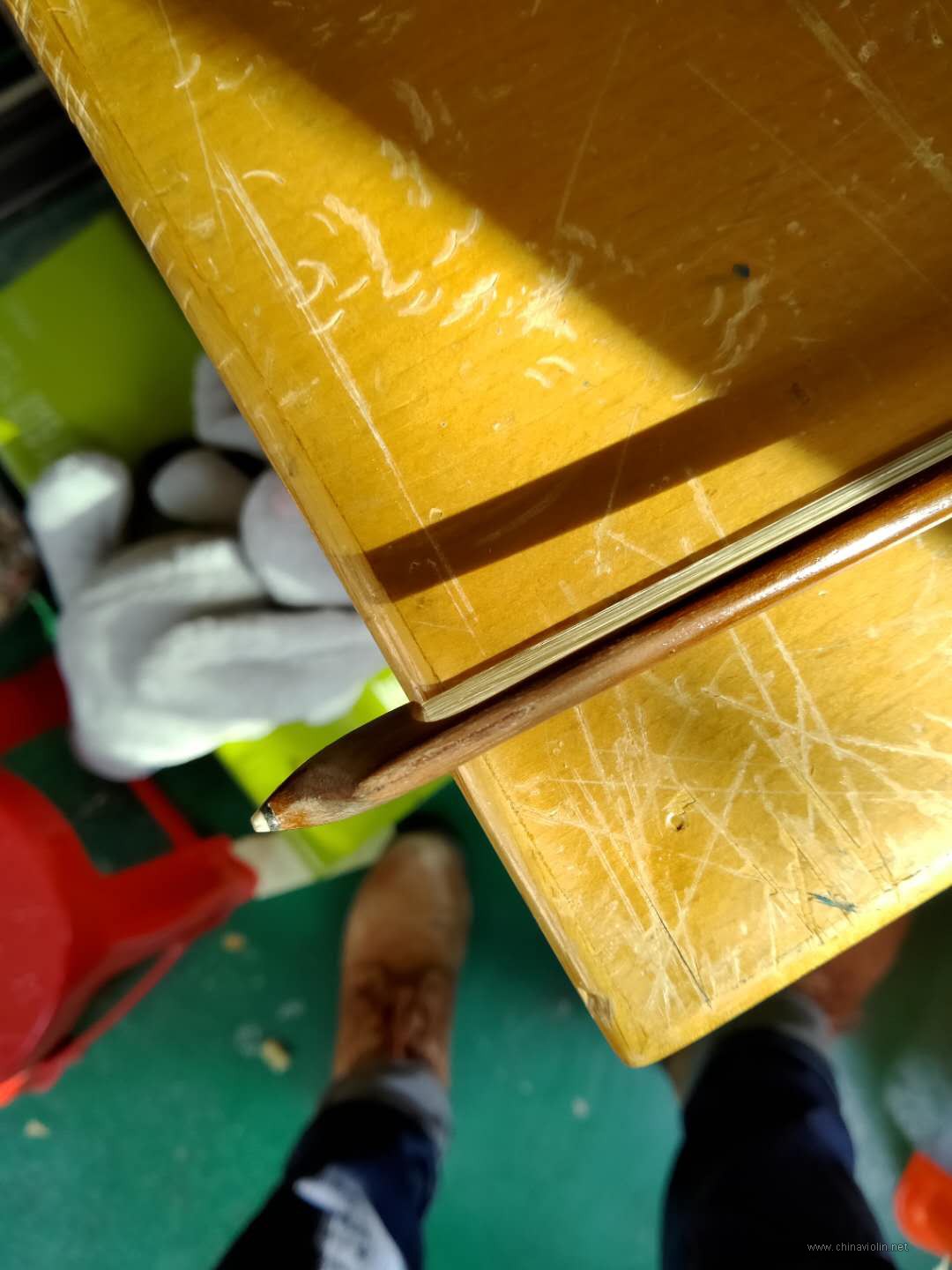

先用新买的大猩猩胶水把断裂的地方粘起来,粘的不是太整齐。

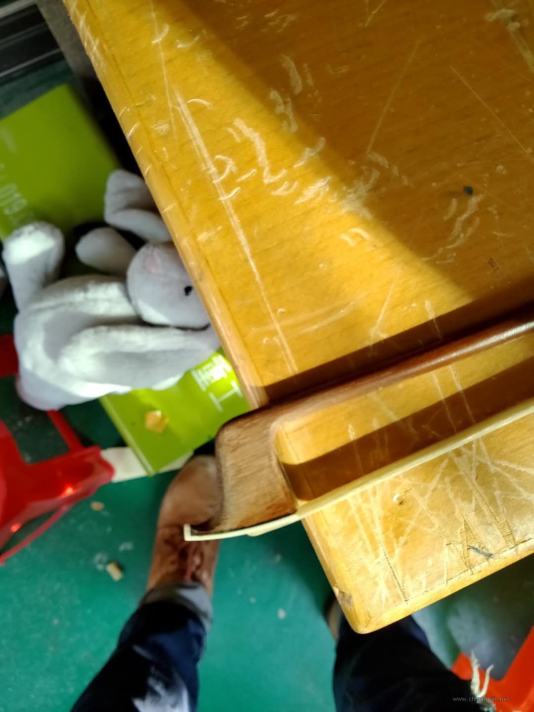

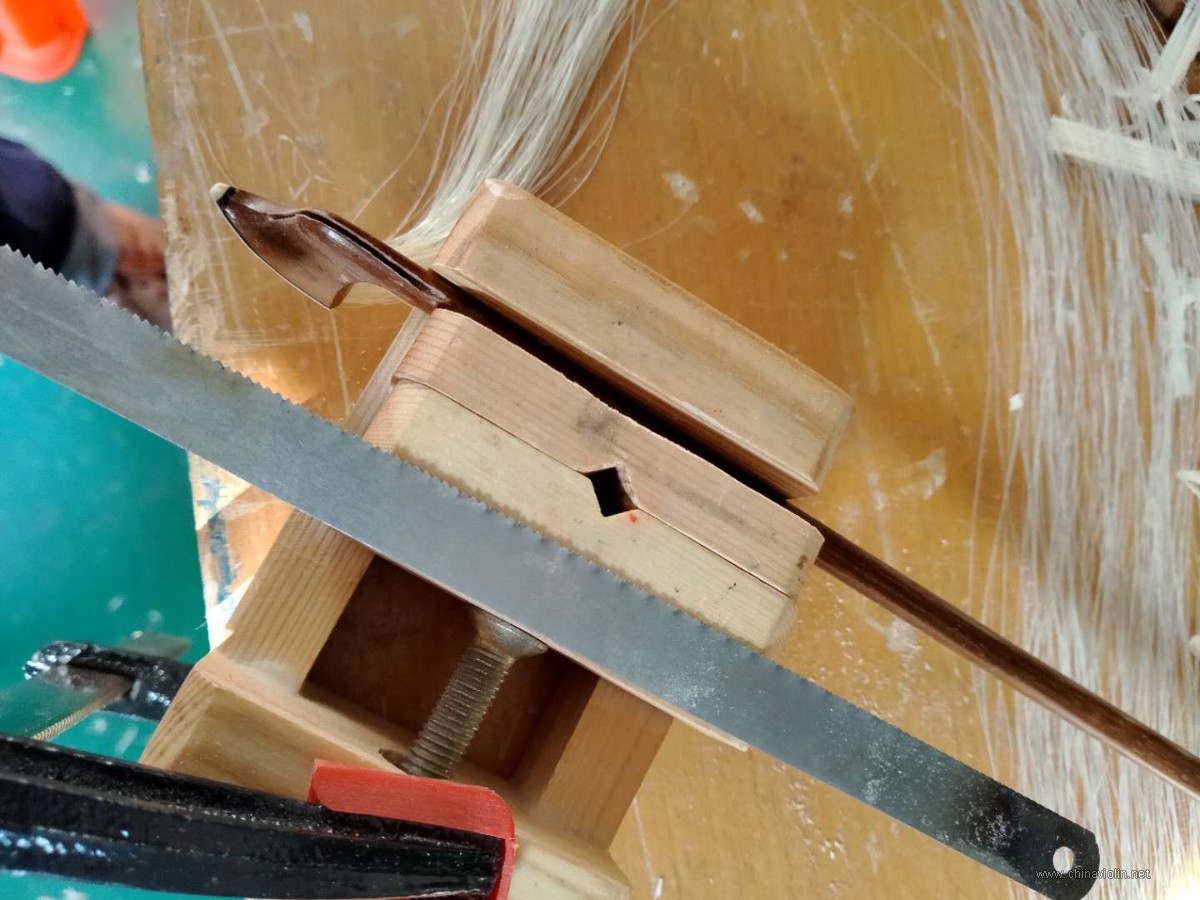

再从纵向锯开,用砂纸打磨,缝隙大概1毫米,锯得不是很整齐。

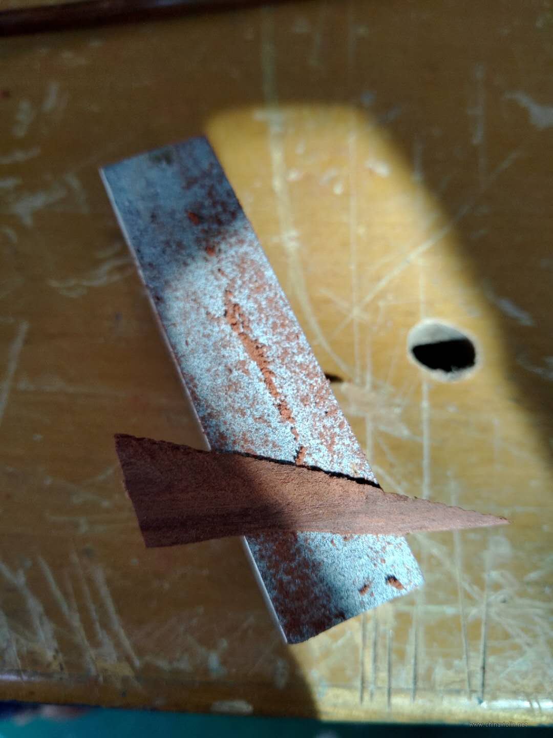

找一块木头,沿纵向锯下一块薄木片。

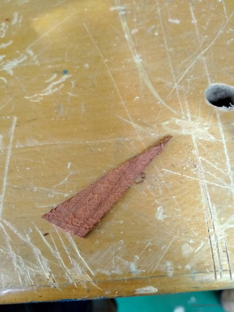

打磨薄木片到合适的厚度,试装一下。
上大猩猩木工胶水,夹一天。
胶水干透了,切下多余的部分,仔细打磨,看起来不错。
试用了一下,还不错。虽不是什么好弓,但动手就有快乐。
