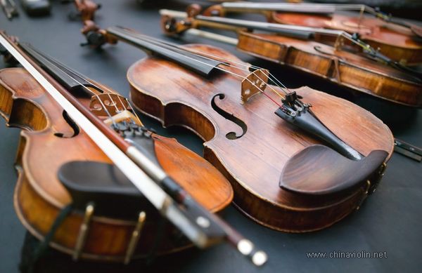

小提琴的基本色调是棕、黄、橘黄、橘红和红色,所以选择的色料不管是何种性质,它们的色泽都是以棕、黄、红为本色。
file:///C:\Users\ADMINI~1\AppData\Local\Temp\ksohtml16116\wps1.png
    油漆是小提琴制作过程中重要的一环,甚至很多人认为十六、十七世纪意大利制琴师的提琴作品,油漆对其提琴声音有很大的帮助,甚至将整个提琴的发音奥秘归纳在油漆上。 那么怎么样才算是好的小提琴油漆呢?首先是不会影响琴的震动。
以下几种情况的油漆是不利于小提琴发音
1.小提琴油漆太厚。太厚的油漆也会阻碍琴体的震动,这也是新小提琴声音稍差的原因之一。现存并在舞台上使用的大师的名琴,其油漆层大都不会太厚。
2.油漆太软。太软的油漆可以永远不干,根本无法保养,并且也妨碍使用。
3.小提琴油漆太硬,多数是一些化学喷涂的树脂漆或是以虫胶、古巴胶为主,不加油料及软性天然树脂的油漆或是以玛瑙为主的亚麻籽油的油性漆。
小提琴油漆保养注意事项:
一、如长时间不使用时,应将琴弦放松,以保持面板的弹性和琴弦寿命。但也不宜过于松弛,以防琴码移动或者音柱脱落,磕伤面板。
二、取放提琴时,应手提琴颈,轻拿轻放,避免损坏提琴表面油漆。
三、琴盒内不要放置樟脑等挥发性物质,以防软化油漆。
四、琴盒内也不要放置乐谱书籍,尤其不要在提琴表面放置乐谱,以防关闭琴盒时,损伤提琴表面。
五、夏天的时候,不要把琴留在无空调的地方,夏天的温度完全可以融化琴盒内的油漆。
