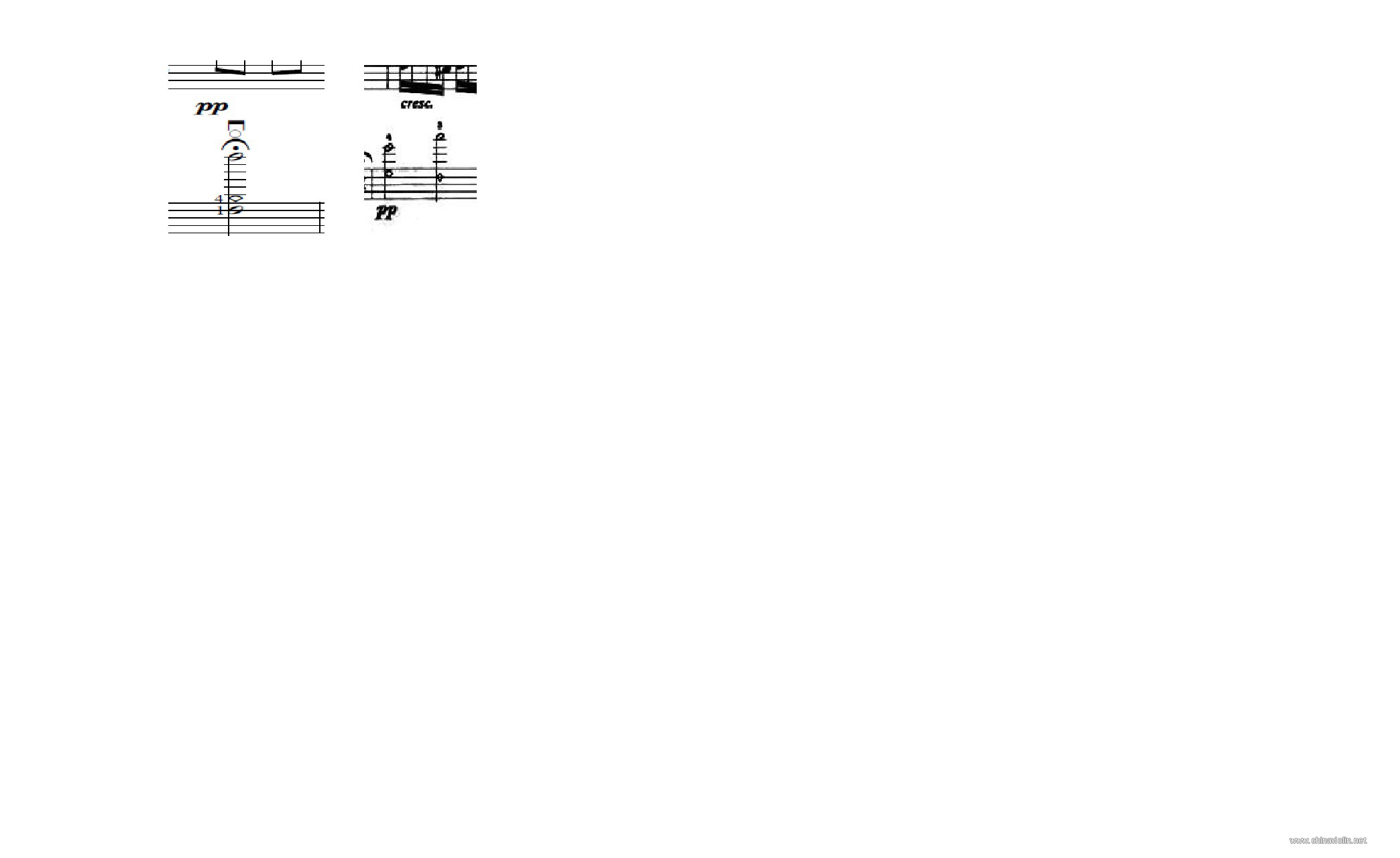

求指教,下面图中标注的泛音指法。
4388
19473
发表于 2020-2-8 22:22:36 | 显示全部楼层 |阅读模式
我怎么感觉双8度怎么够得着呀?
95
49688
发表于 2020-2-8 22:56:01 | 显示全部楼层
拉1-4指的泛音,实际音高是re的两个八度音高。
4388
19473
 楼主| 发表于 2020-2-8 23:20:41 | 显示全部楼层
那就是双8度2只是一个音高的标注。谢谢解释!

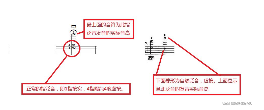

发表于 2020-2-10 13:11:46 | 显示全部楼层
啥也不说,看图(不明白再说)
33403
发表于 2020-2-10 13:19:27 | 显示全部楼层
通常上方的示意音高是不标出来的,也不必疑惑。
4388
19473
 楼主| 发表于 2020-2-10 14:13:29 | 显示全部楼层
谢谢大师!这就非常明白了!!
4388
19473
 楼主| 发表于 2020-2-10 14:59:21 | 显示全部楼层
指法是明白了。再问2个问题。就是:
1. 自然泛音和人工泛音各自的音程关系是固定的吗?
【前图人工泛音re实际音高是升高了双8度的re. 而后面图自然泛音实际音高是高音la,音程是re音高的12 度】。
2. 第二个小图第一个音符是一个8度mi音。按指法标注,食指A弦虚按mi 【自然泛音】。4指E弦实按mi 。是一个8度【自然泛音与实音】
和弦效果。这样理解对吗?谢谢大师指教!
