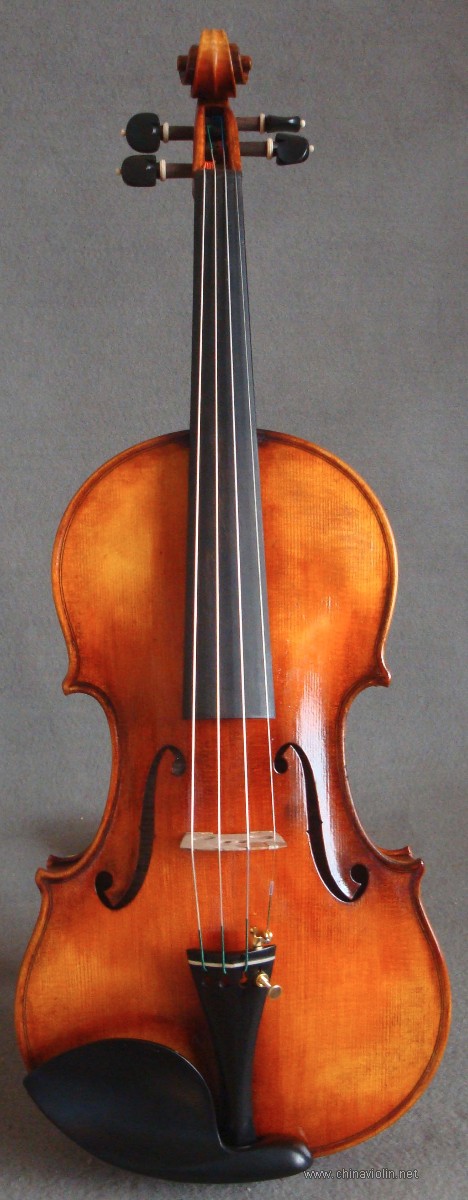

自己的一把琴,油性漆的,送去调整时把边角处的油漆刮坏了一些,用着倒没啥影响,但始终看着不爽,想自己补一点点漆,无奈没有地方可以买到,隧想找论坛上制琴的老师求一点点,用量很小,不知有没有老师愿意给一些?

面板.jpg 我的琴是图上的颜色,不知道是否可以用?可以的话转让给我吧。
不管能不能用都要谢谢您!

在淘宝上可以找到,有买的。你买一组(底漆、色漆、松节油)人家才会卖的。说实再的,补漆很难的。因为每家制琴上漆的方法及用材都有自已的密方的,如果找不到和原来的一样是很难补成原样的,搞不好越补糟糕。如果能请专业的补,往往补的费用比重做的还会高。如果你的脱漆不是很深,可以用牙膏或油性抛光液处理即可。如果深到木头层,就要先上一层底漆(清漆),一两天干到不粘后,再用色漆多刷几次(每次都同上要隔一两天),直到得到你想要的色度,再用一层底漆(清漆)封底。最后,再抛光。

谢谢您的建议,琴上有一小条已经露出了木质部分,在边上,照片看不太明显,我也有点犹豫要不要补一下。
