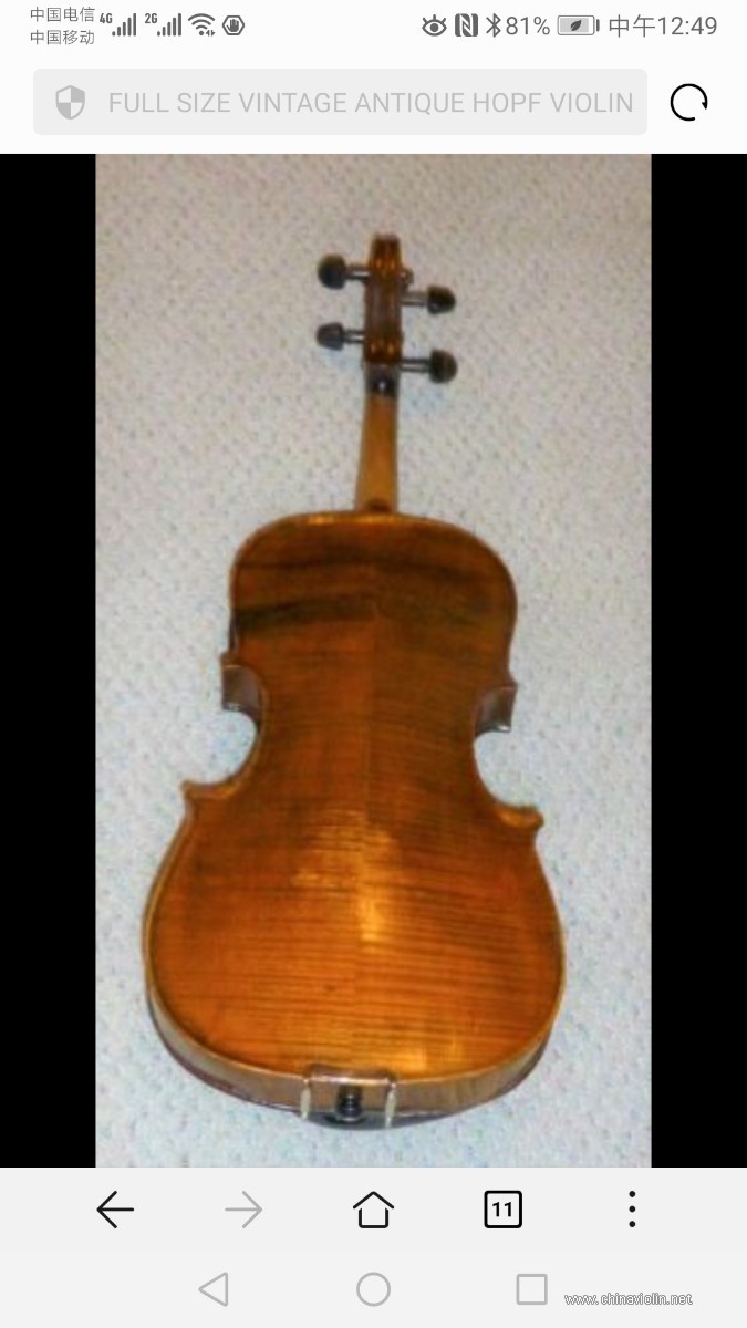

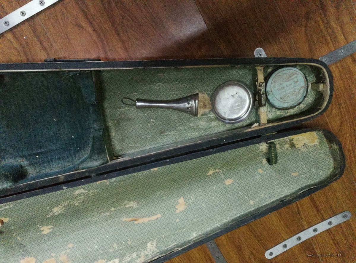

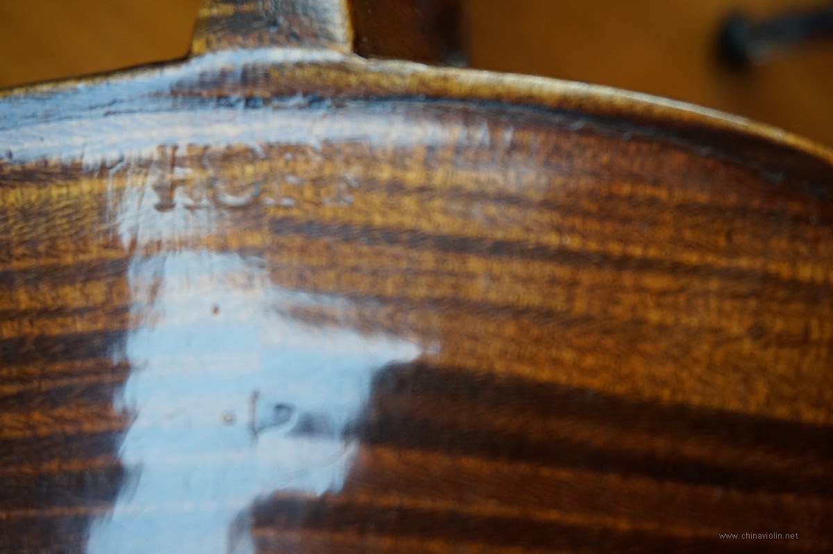

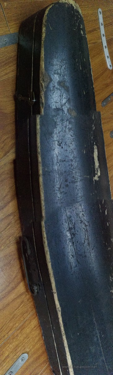

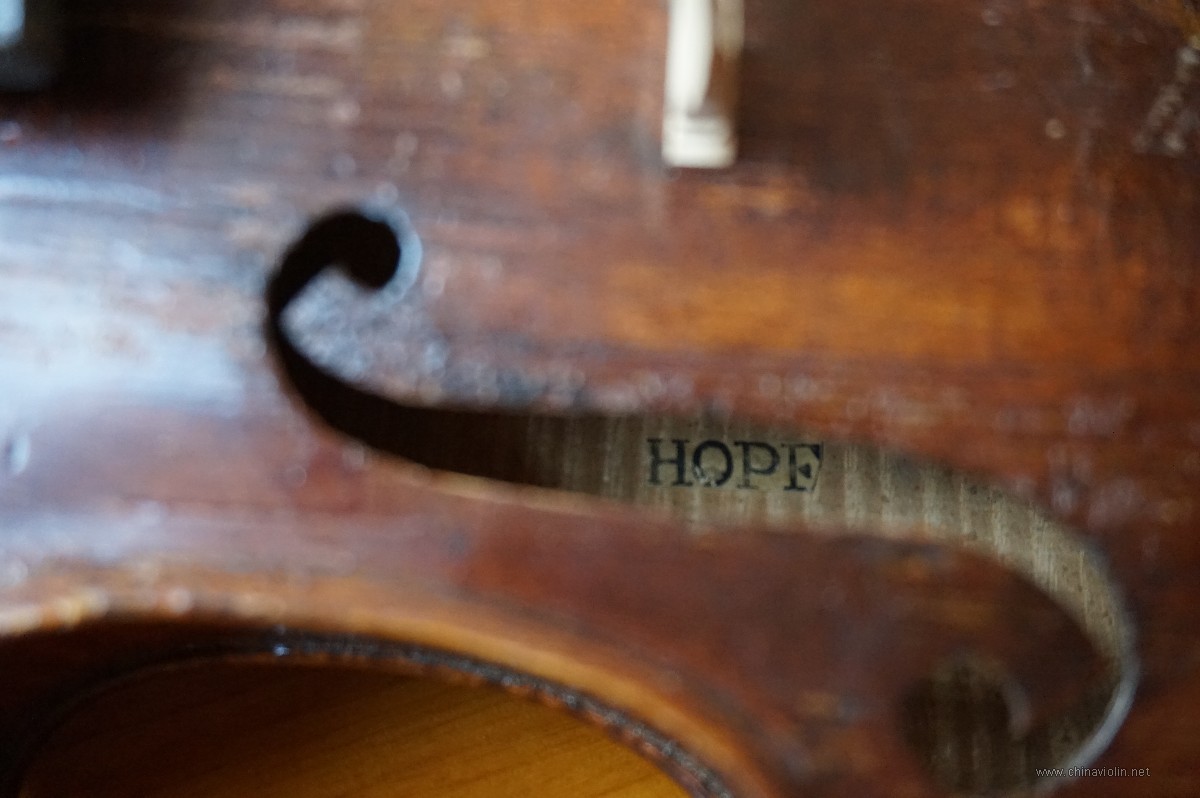

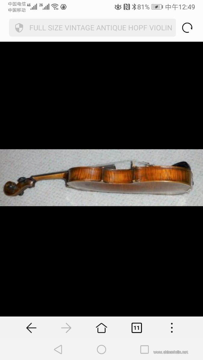

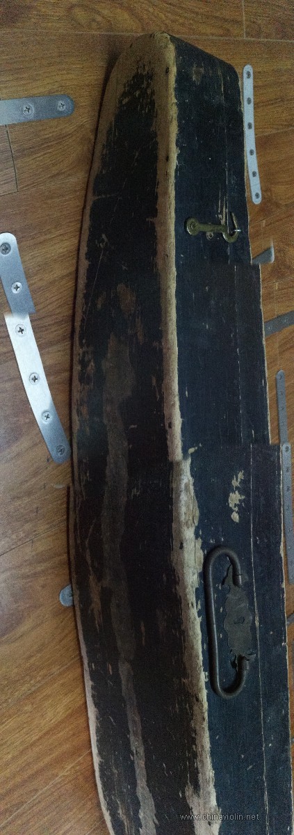

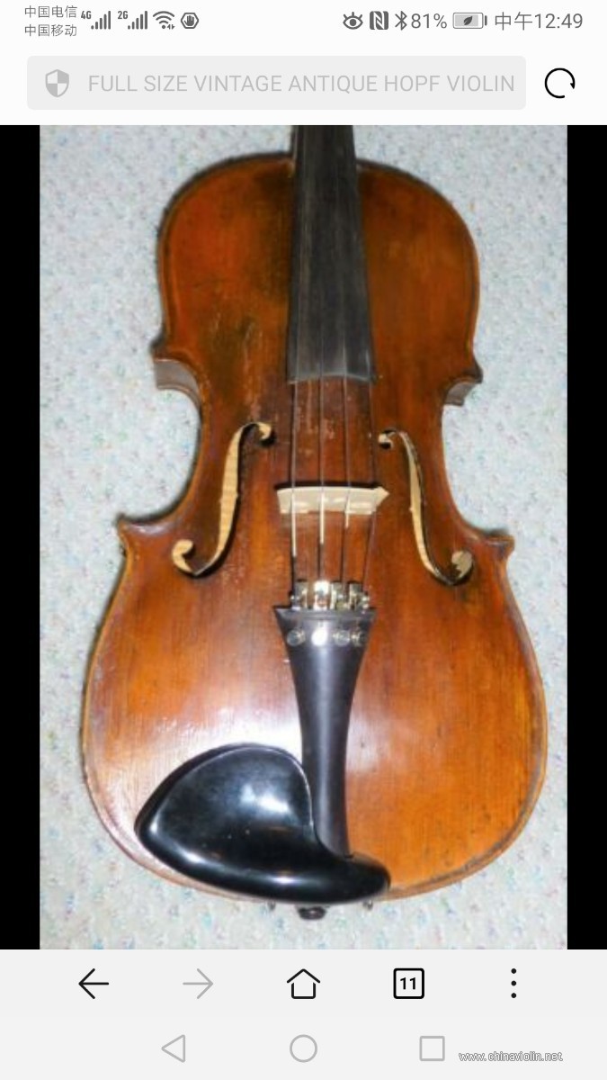

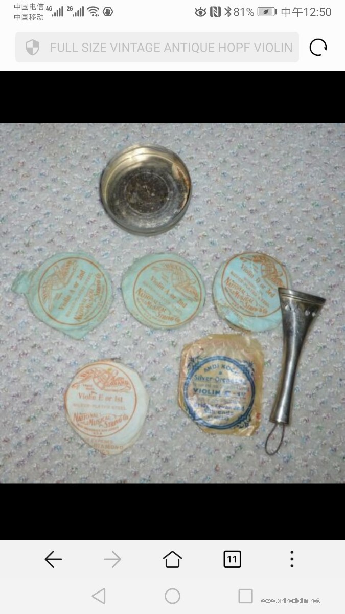

去年在美国的高中老同学知我喜欢收藏小提琴,在国外带了把德国Hopf小提琴给我。从小提琴外观上看-典型的德国家族Hopf琴特有的扁方型,琴箱内背板上和背板上方都有Hopf的标记和火印,手工制作痕迹明显,没有制作年份和制作师名,应该重新油漆过琴的琴盒是一个从没有见过的磨损了的古老琴盒(附琴盒和盒内锈迹斑斑的德国,美国早期琴弦等照片)琴盒上很原始的弓扣和铁制拎配及搭扣。Hopf琴没有音柱,只能先削了个音柱和换了副爱丽斯747尼龙弦试了下音,总体还不错,四根弦反映灵敏,音量颇大和手中几把琴比较各有千秋,因音柱和琴码均不理想,准备过段时间委托提琴制作师重新制作调整一下希望能发出理想的声音。根据我多年收藏琴的体会(1.根据琴型,2.从材质上看.3从配件上看以及品牌-血统和制作工艺),初步判断这是把早期的中低档手工制作德国Hopf琴,琴龄至少有100年以上,德国Hopf家族制作小提琴应该在德国也是和KLOTZ家族制作小提琴齐名,1900年后较少了,今趁春节有空整理一下发个贴抛砖引玉和琴友共同切磋,看看判断是否正确。谢谢。

从琴盒、松香盒及老的琴弦看,应该有百年以上历史了。但琴箱里面如此干净,却又令人质疑这把琴的历史。请参看拙文《我的两把百年老琴》(https://www.chinaviolin.net/foru ... hread&tid=82414),我的那把百年老琴里面可是长满了类似耳屎的“琴屎”的呀。

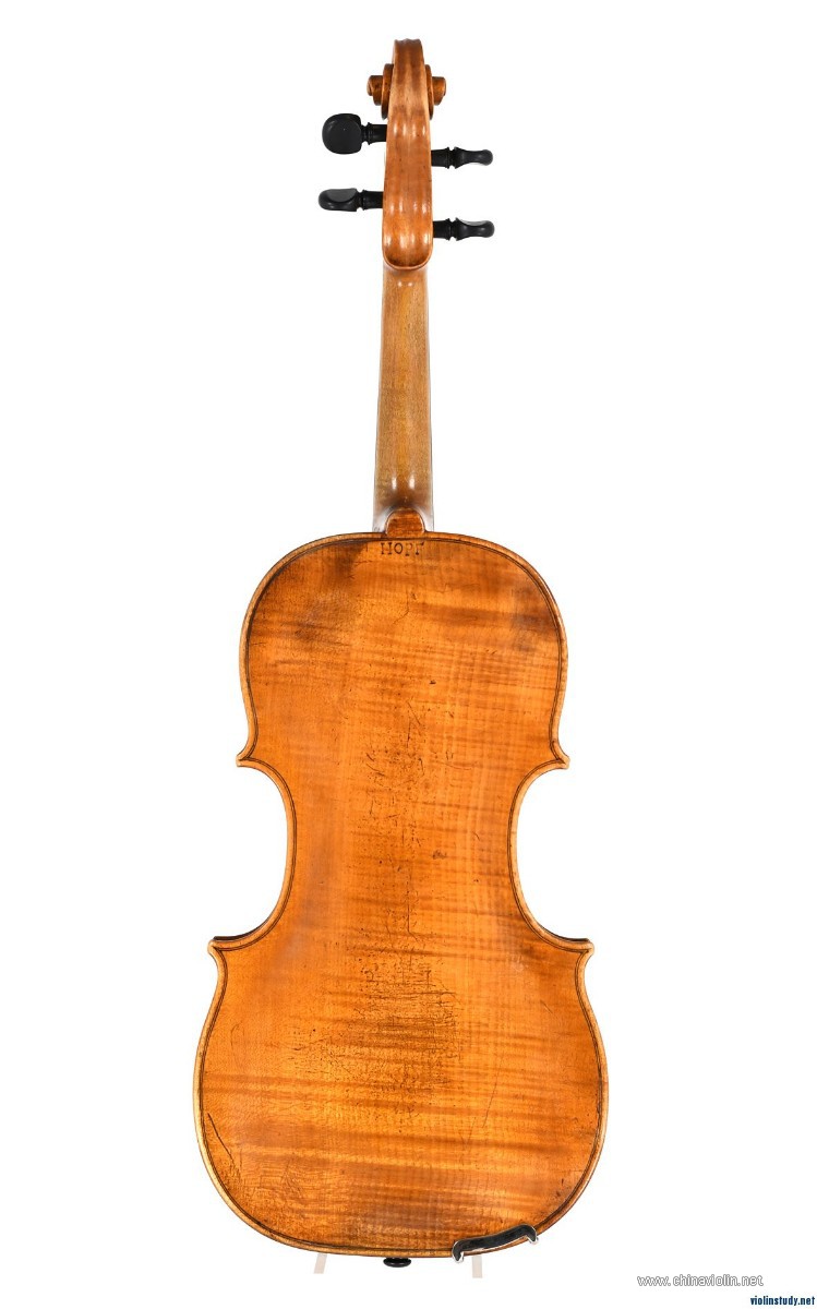

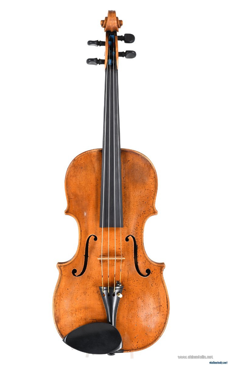

HOPF名下的小提琴好的售价上万美元,属于斯泰纳琴型,原型背板多为独板。参见下图:

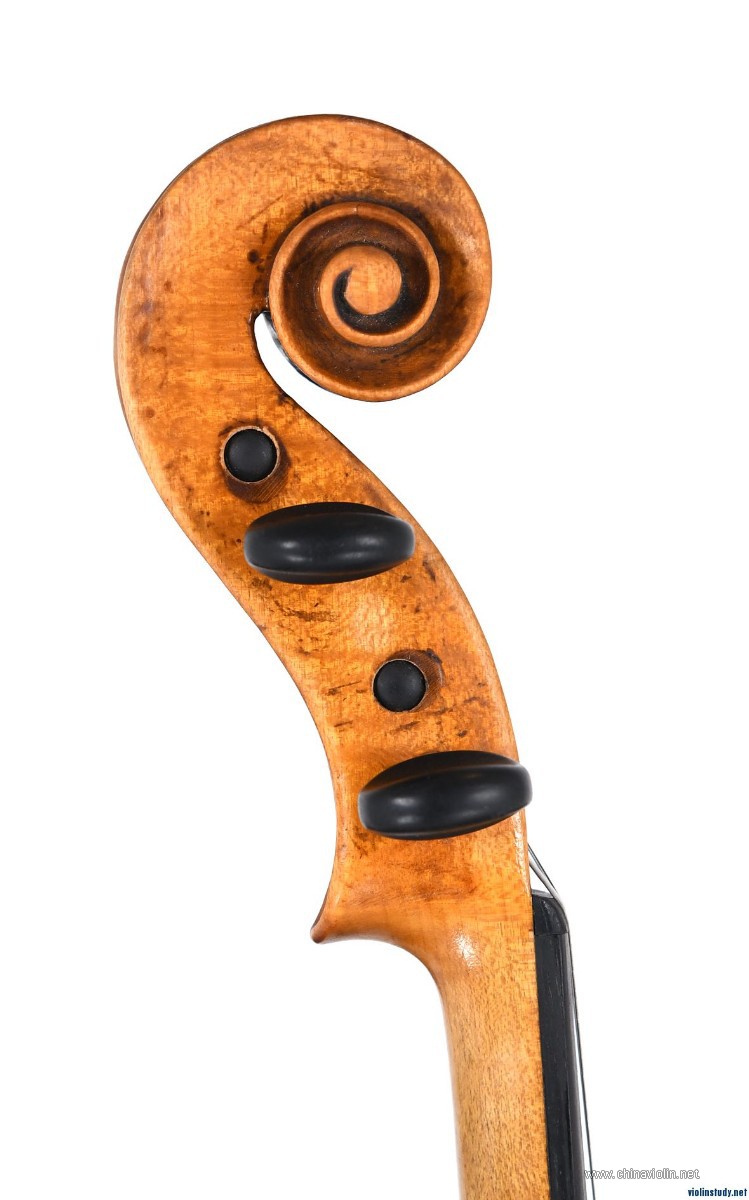

在美国发现的大多数Hopf小提琴都是19世纪末和20世纪初的廉价工厂小提琴。它们的价值可能在几百美元。大多背板为拼板。黄兄可以把琴与上图对照考察。
34

从照片看,这只琴应该是后期仿制的Hopf琴,Hopf算是德国比较出名的制作家族,但是因为琴型的原因并不太适合现代演奏,期中最好的制作师David Hopf所制作的琴价值也不会超过1-2万美金。照片不是很清晰所以信息有限,琴内部看起来比较新,内部的火印不只是否是在开过面板后重新烙上去的,琴还是有些年代,至少应该是二战以前的德国琴!

@Andyviolin你好,谢谢回复.真不好意思这二天没有上网,今刚看到。根据我这些年收藏琴的体会1.根据琴型,2.从材质上看.3从配件上看以及品牌-血统和制作工艺以及琴友指教并查阅相关资料确得益菲浅。这把德国Hopf琴应该在1900年前制作的,因德国Hopf家族制琴几代人有2-300年历史,而且Hopf琴型很独特(我也看到过带Hopf标记琴型却是仿瓜奈的和仿斯琴的)尽管照片不是很清晰,从琴的本身来看是手工制作的无疑。前一位琴友也觉得琴箱内干净,但我总感觉这是把早期的中低档手工制作德国Hopf琴,必竟不是名琴,也没有刻意帖个商标,花很大代价去仿可能性不大,原配的磨损了的古老琴盒和盒内锈迹斑斑的德国,美国早期琴弦等都旁证了琴的年份。谢谢指教,共勉。
