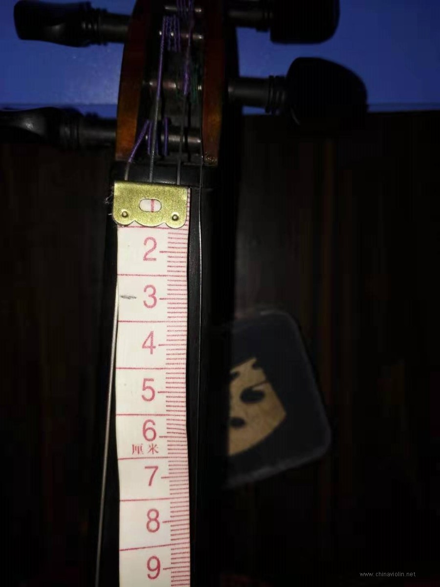

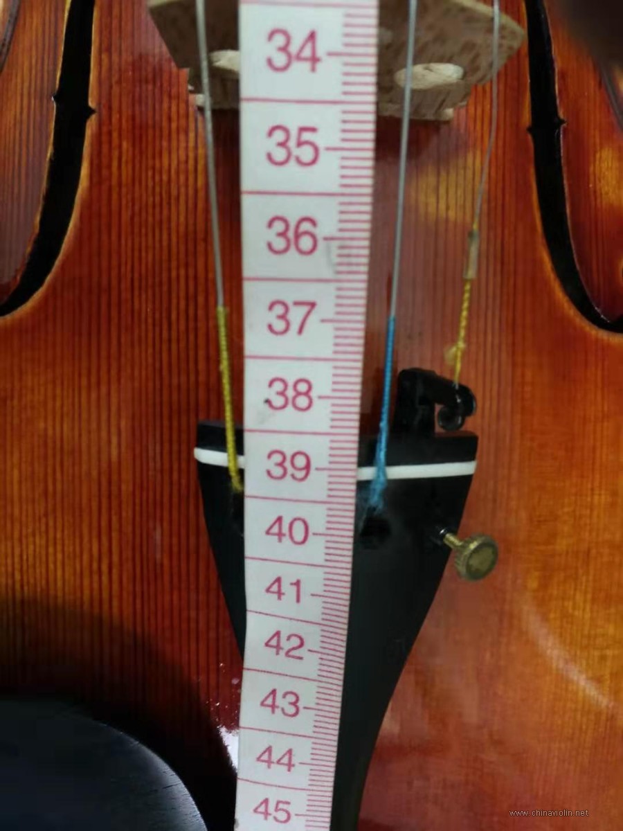

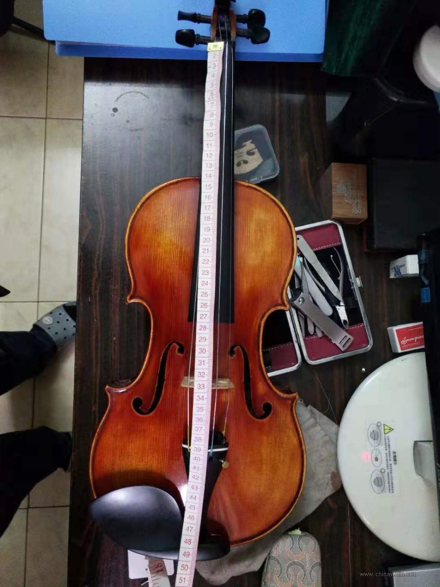

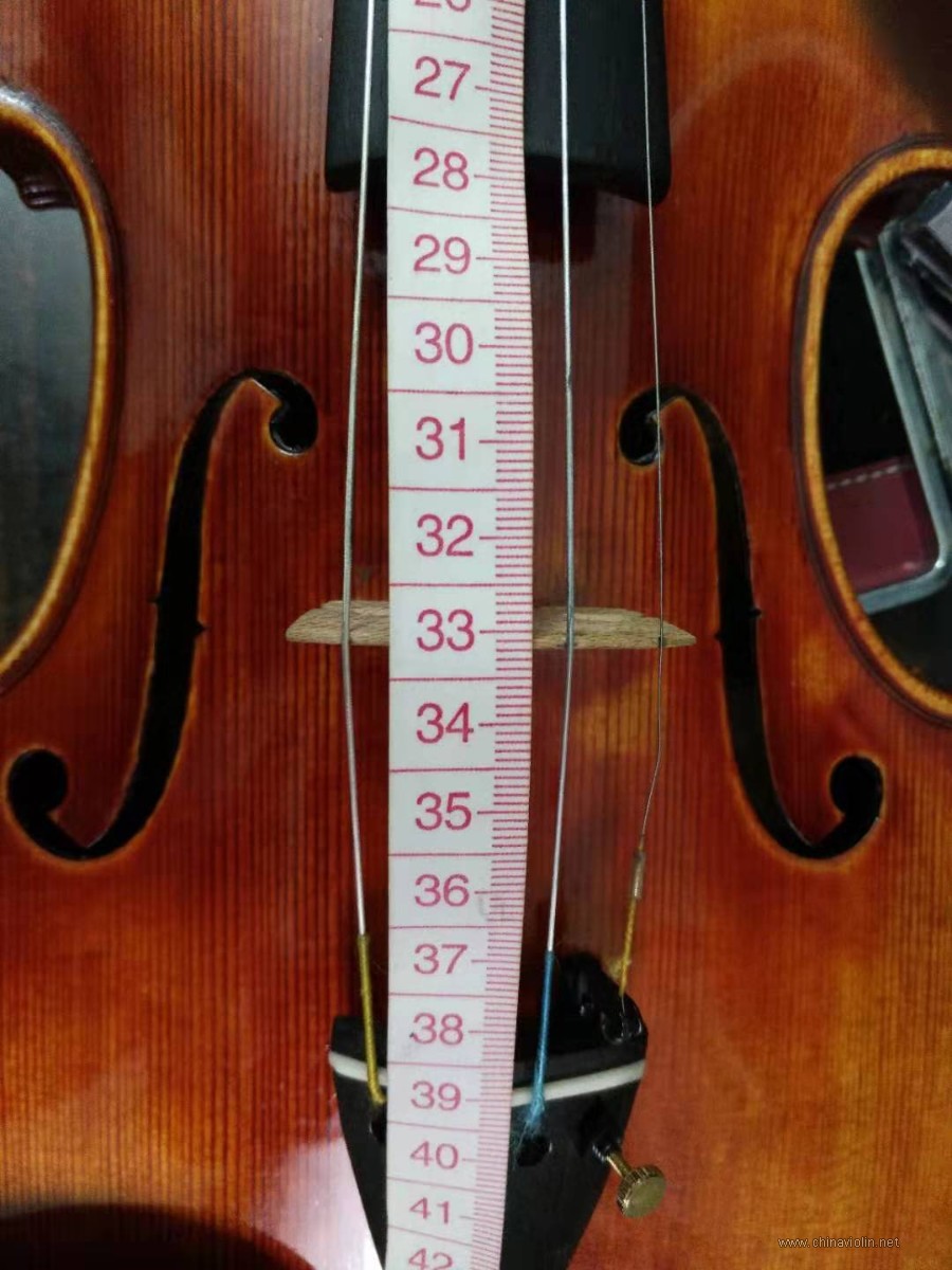

大家都知道,小提琴用久了,拉弦板的拉线会老化或变长,或更换喜欢的拉弦板后会出现有效弦长发生变化的情况。这样一定会造成音色及手感的不适应,甚至无论你怎么调整音柱和琴码位置都无法找回原来的感觉。这情况往往会被很多琴友忽视。因为拉弦板的拉线变长或变短后,让原来的最佳张力发生变化,直接影响到面板受琴码施压的变化,而且十分敏感。我作过比较发现,拉线变长,有效弦长变短,张力加大,音色变紧,反之变软。通常有的琴声都是比较紧,其拉线变长是主要原因之一。所以,在装琴弦的时候有心留意一下自已的有效弦长是否标准:从琴枕至琴码中心线是否为330MM(或328MM,也叫有效弦长),琴枕至拉弦板码子线是否为385MM。如果达标了,那么琴弦的张力为最佳点,琴弦的发音点正确并手感最佳,不会发紧,也不会过软。小提琴弦长的简易测量法如图:(以4/4琴,有效弦长标准弦长为328MM为例)用一小皮尺,在装紧琴弦的状态下,以琴枕与指板接口处为起点,经过琴码最高点,到达拉弦板码子线为止,这时你会容易看到标准的是:从琴枕至琴码中心线是否为328MM,琴枕至拉弦板码子线是否为382-385MM(328+触点有效弦长330的六分之一,即55MM)。拉弦板长短的调节也很简单,拆下后直接旋转线头上的小螺帽即可。

根据楼主测的图片,楼主是不是看错尺寸了,有效弦长应是325-327,而不是330。
关于标准弦长有330MM及328两种说法都不错。328是以我图上的琴枕切口为起点测量的,330是以琴弦压在琴枕上的实际触点起点测量的。为我图上的琴弦因为还没有张紧,看上去像是在330位置。谢谢你的提醒,按照我图上的弦  详情 回复 发表于 2020-11-1 15:19
22
8万
114494
 楼主| 发表于 2020-11-1 15:19:01 | 显示全部楼层
淘气猫儿 发表于 2020-11-1 13:05
根据楼主测的图片,楼主是不是看错尺寸了,有效弦长应是325-327,而不是330。 ...
关于标准弦长有330MM及328两种说法都不错。328是以我图上的琴枕切口为起点测量的,330是以琴弦压在琴枕上的实际触点起点测量的。为我图上的琴弦因为还没有张紧,看上去像是在330位置。谢谢你的提醒,按照我图上的弦拉紧后的标准弦长应该是328-325之间,所以原来说的330有误,在此更正,也请大家谅解。
