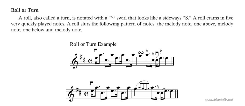

我最近正在练的一本书中正好讲到这种修饰音,见图片。乐谱上用一个倒着的S表示,第二行是实际需要按的音,也就是主音符之后,很快的联弓四个音:主音符之上一个,主音符,主音符下一个,回到主音符。
熟悉了之后就没那么神秘了。

 楼主| 发表于 2020-1-9 12:52:01 | 显示全部楼层
forrestsun 发表于 2020-1-9 10:11
我最近正在练的一本书中正好讲到这种修饰音,见图片。乐谱上用一个倒着的S表示,第二行是实际需要按的音, ...
万分感谢,回去自己试着练练看。

这个倒S符号是回音符号 是装饰音的一种,我觉得和倚音有区别。如上例那个回音“5”拉成565#45(可好几种拉法),例如第一个5是8分音符和后面4个(6545)是32分音符,组成一拍子,并且各占半拍。而倚音却不同,一般在拍尾或拍前。

这是回旋音,演奏方法先前我已在网站发过,下面是链接地址:
