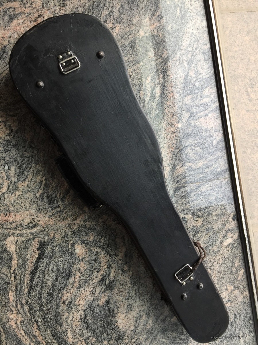

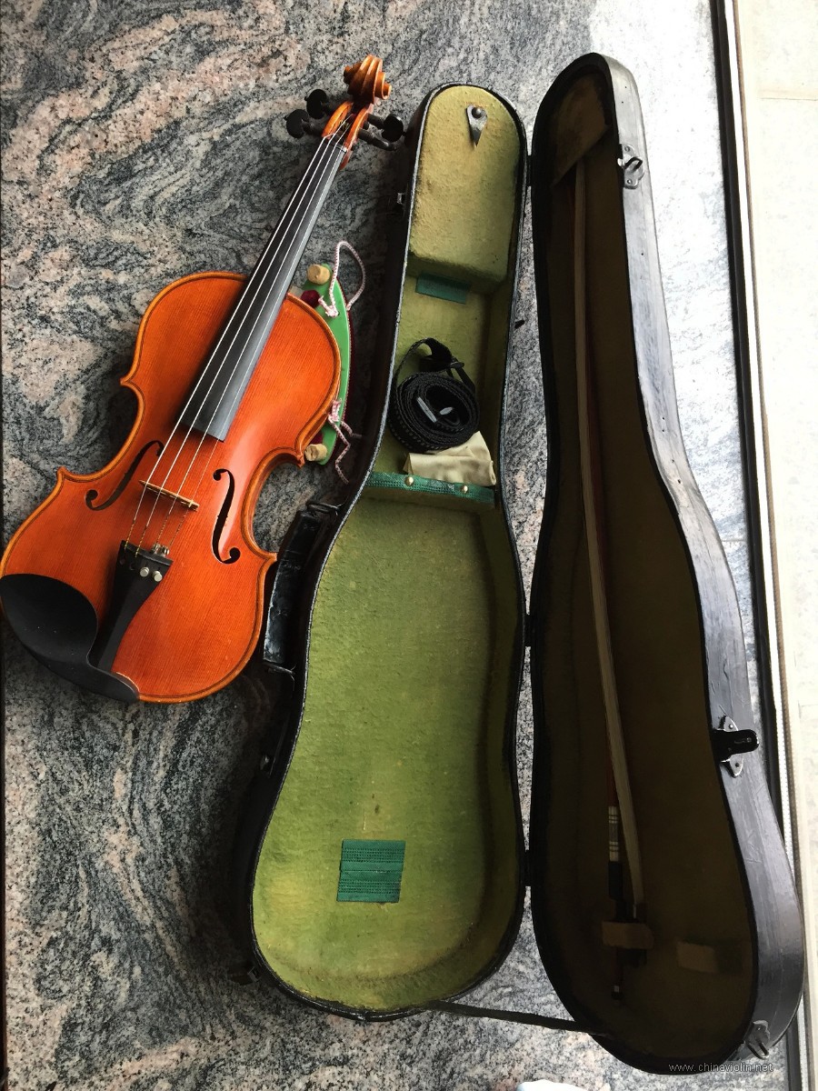

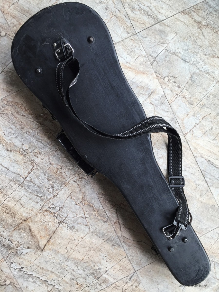

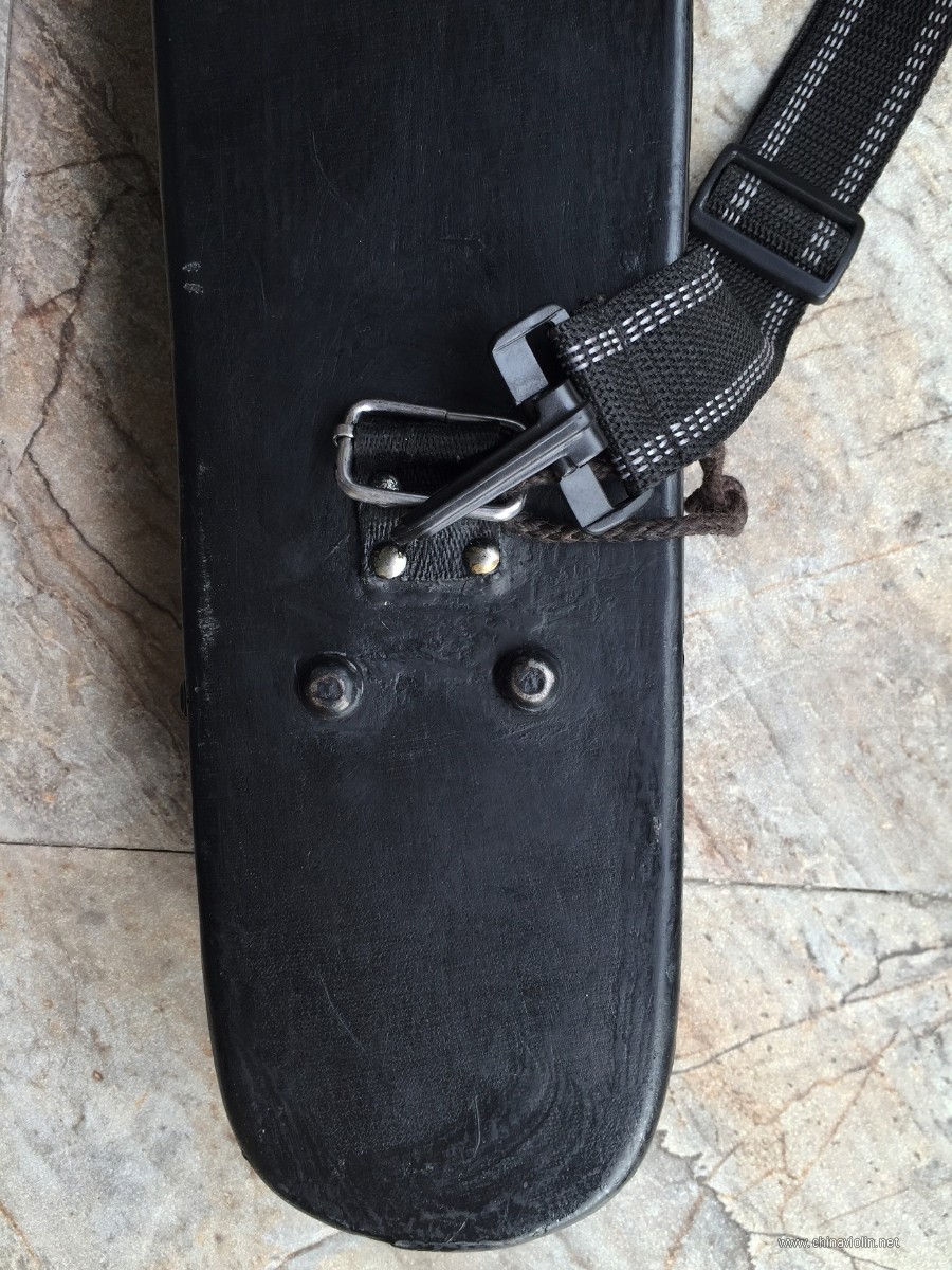

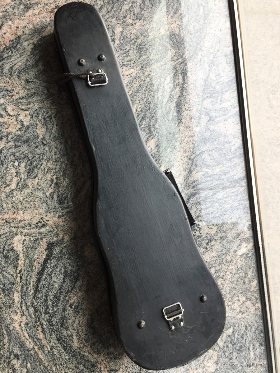

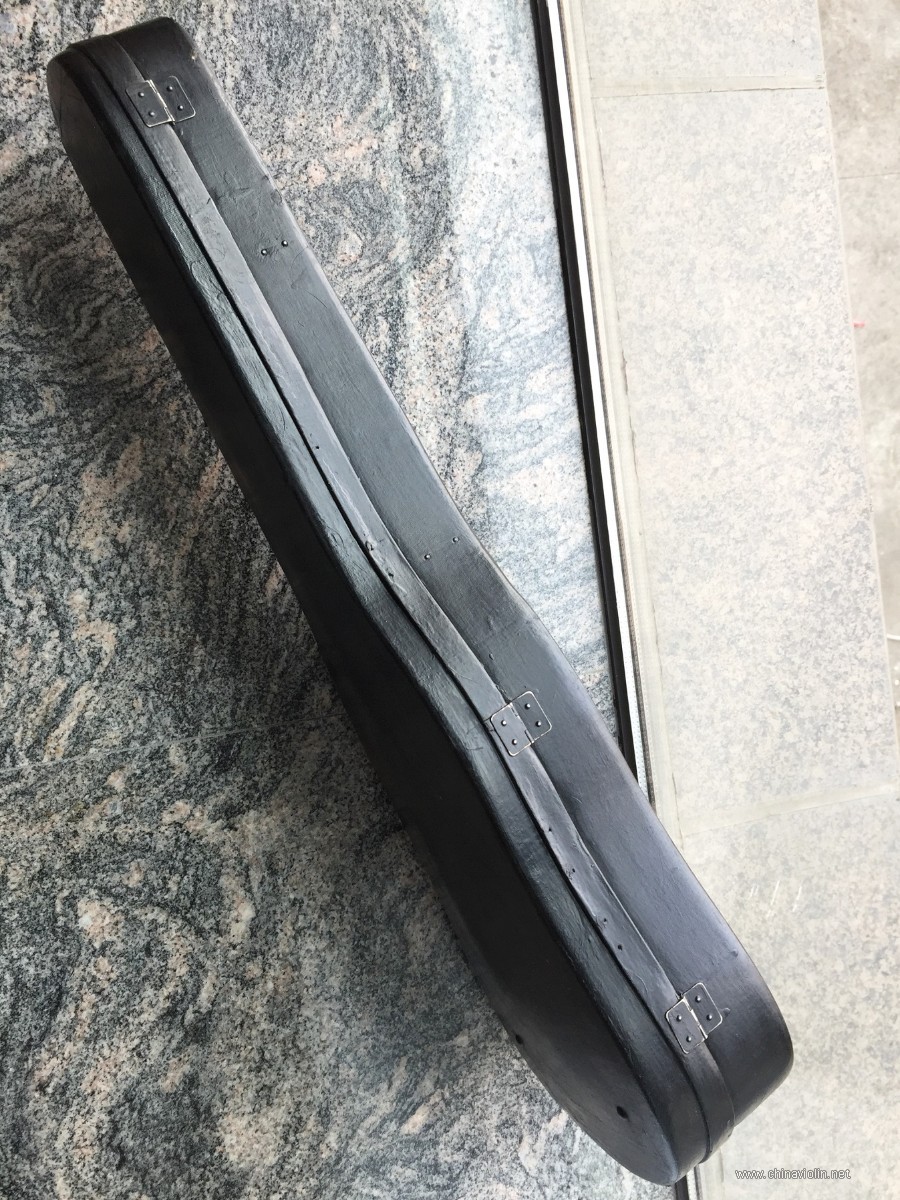

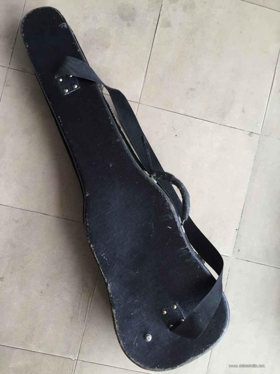

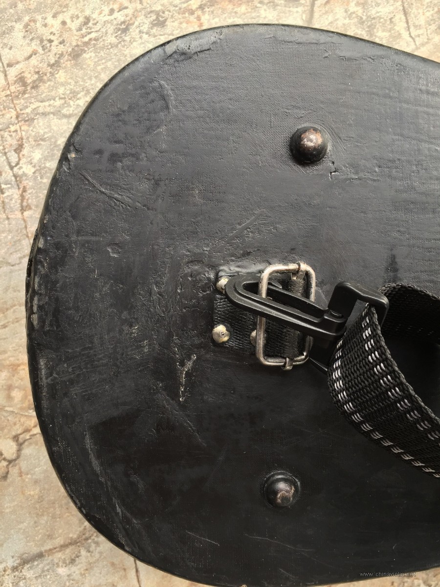

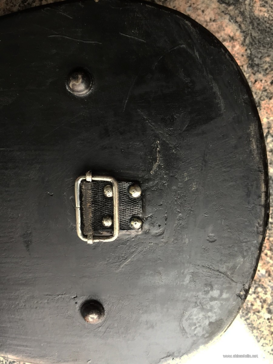

手提式老琴盒,改可单肩背。

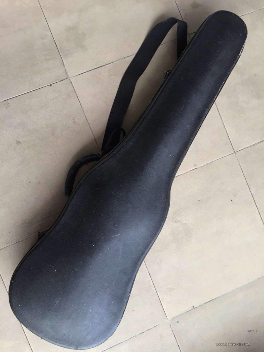

这种经典老琴盒,比之现在的各种漂亮的新琴盒,更具有小巧轻便,开合便捷的长处。但以往只能手提,如果在这种老琴盒的底部靠两端分别加装2个方扣,并且以不妨碍琴盒平放时放稳为佳,再用一条合适的2头带活挂扣的背包带,就可以像背一条长qiang背着走了。。。

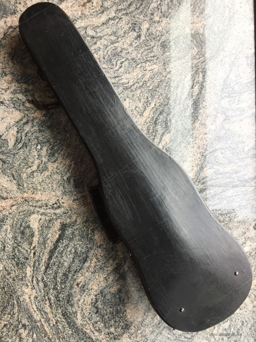

 楼主| 发表于 2020-1-5 22:03:42 | 显示全部楼层
手提式老琴盒,改可单肩背。。。

 楼主| 发表于 2020-1-5 23:01:45 | 显示全部楼层
平时背带也可以不取下来,平放时也可以基本上放平放稳。

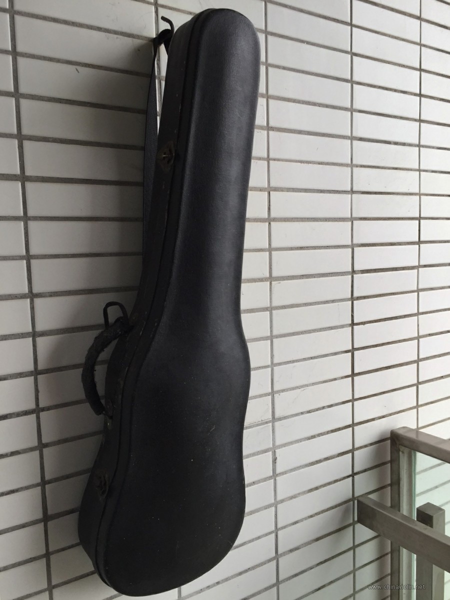

 楼主| 发表于 2020-1-5 23:09:38 | 显示全部楼层

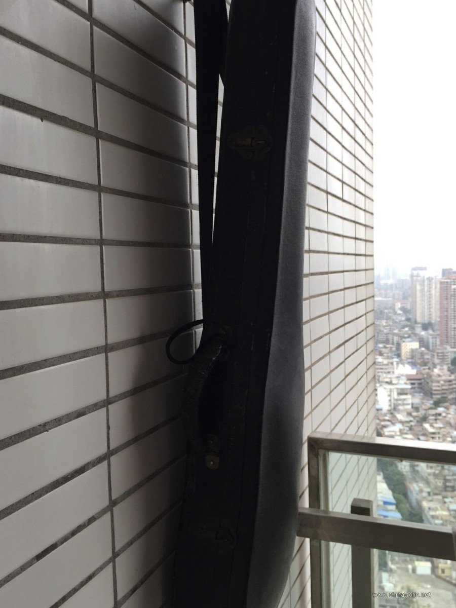

平时不用琴时,还可以连琴带盒挂起来。

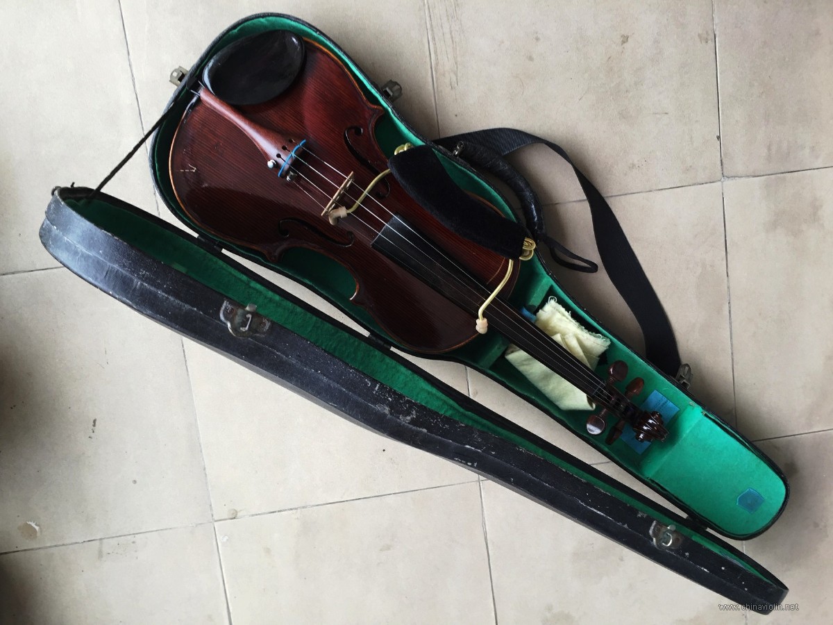

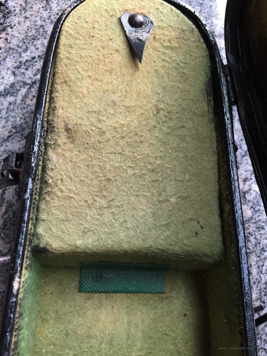

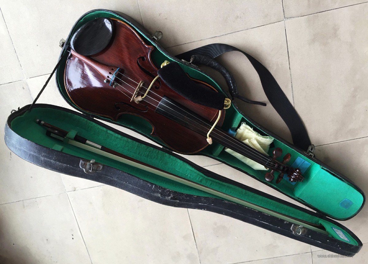

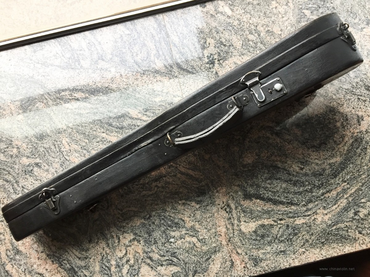

 楼主| 发表于 2020-1-6 10:00:54 | 显示全部楼层

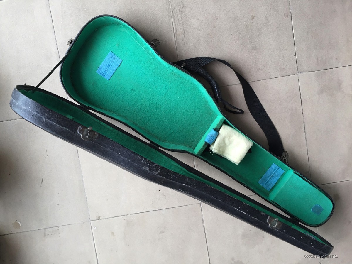

旧琴盒开合是一般用2-3个搭扣,有的还加装1个扣锁的,现在大多数新琴盒除了1个扣锁,一般还要用1条长拉链拉开拉合。旧琴盒琴的取用放回开合更方便。

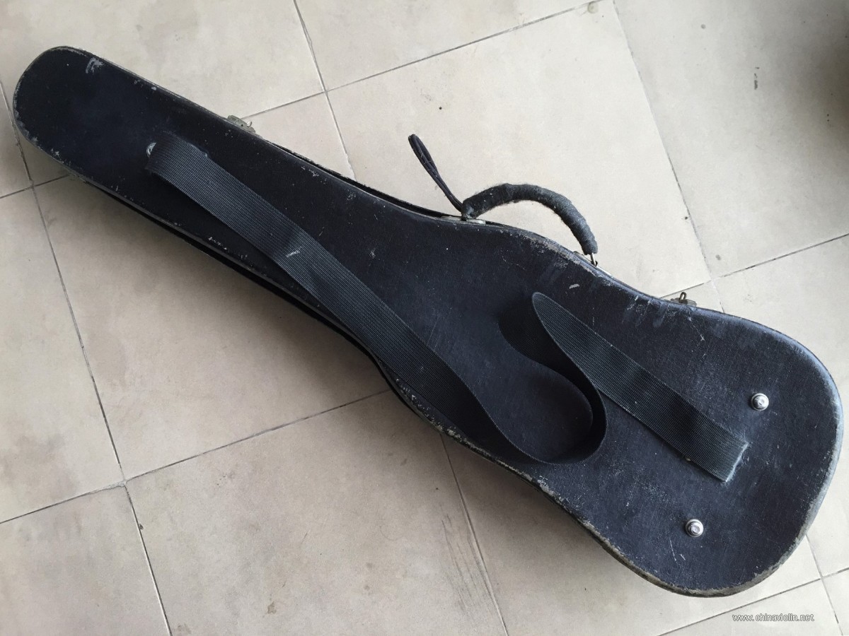

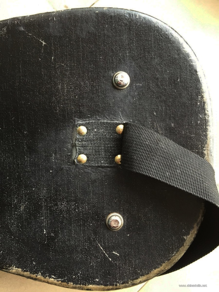

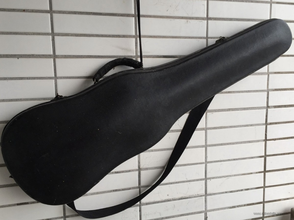

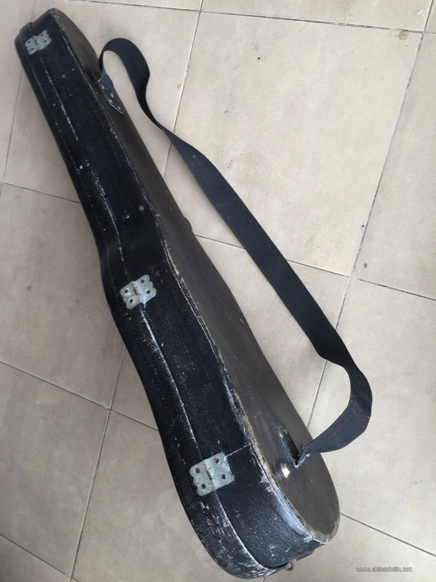

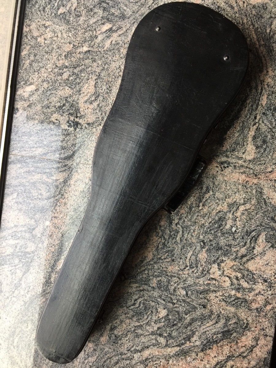

 楼主| 发表于 2020-1-6 10:59:18 | 显示全部楼层

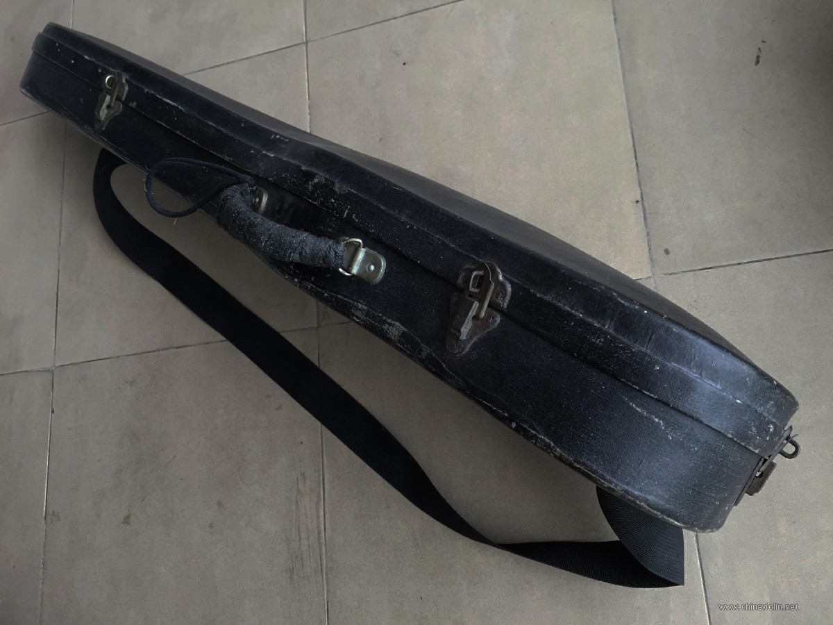

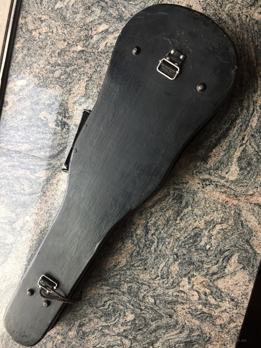

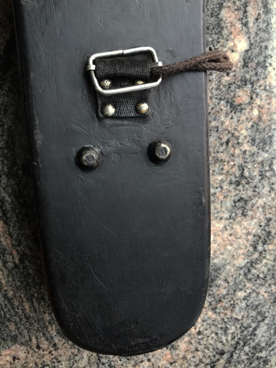

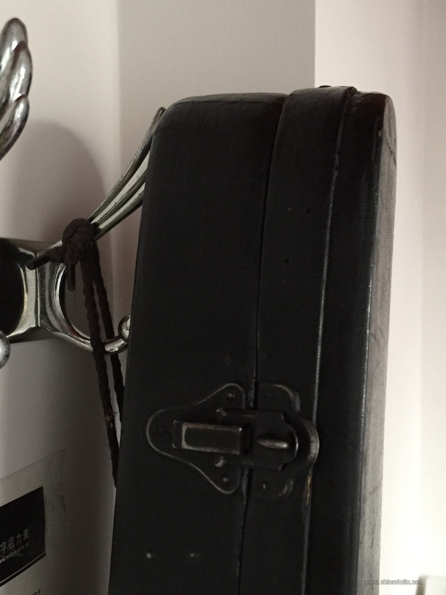

修旧如旧,又改装了一个旧琴盒。老琴入旧琴盒,相得益彰。这回更简单,在保证方便单肩既可直挎又可斜挎及可稳定平放的情况下,省去了背带的长度调节和可撤下功能,最大化简化了用料及增重。不用时仍然可以像挂腊鱼腊肉那样挂起来。。。
34
50002

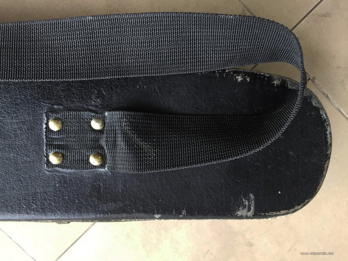

 楼主| 发表于 2020-1-6 11:07:42 | 显示全部楼层
DIY的材料:(1)箱钉8颗  (2)509AB胶1付 (3)旧背包带1条 等等

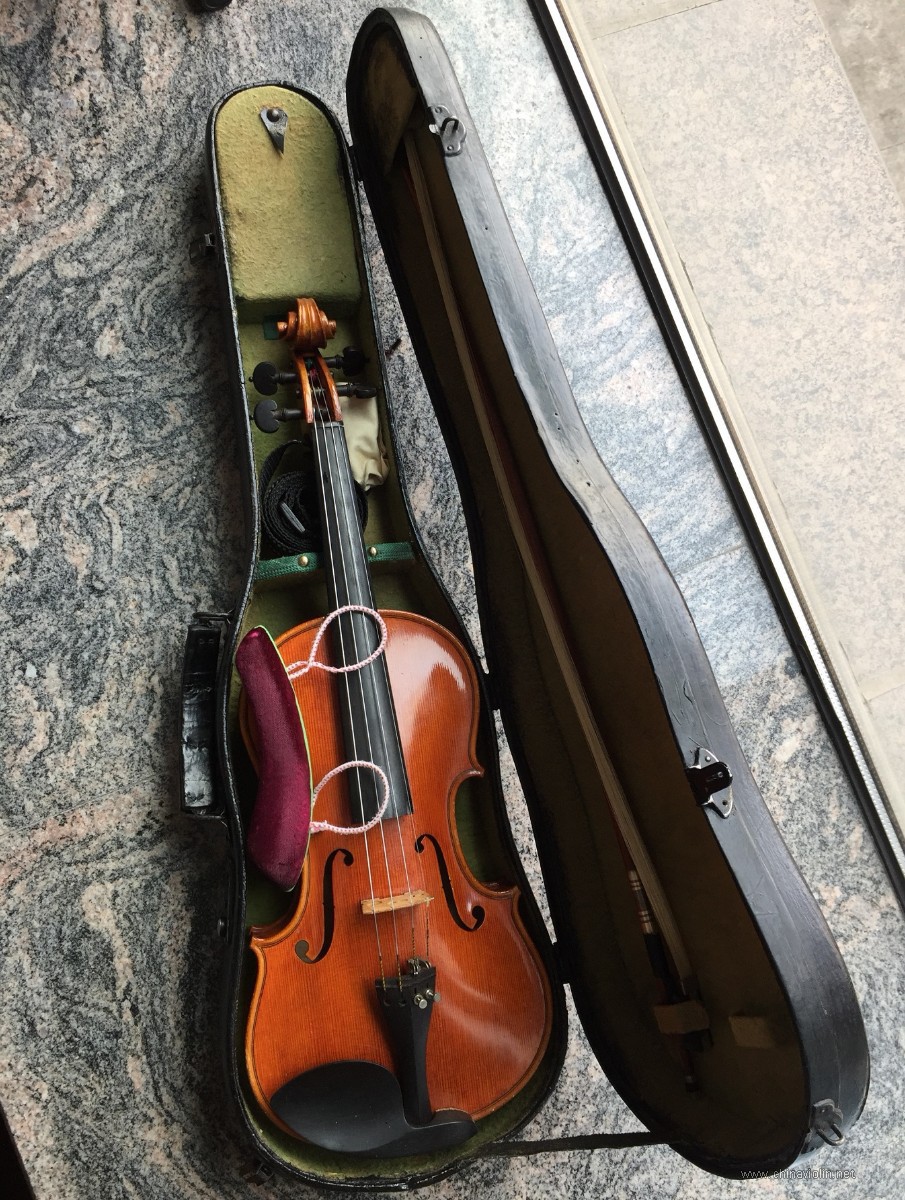

 楼主| 发表于 2020-1-6 11:33:58 | 显示全部楼层
躺着的一把old gun。。。

50002
 楼主| 发表于 2020-1-6 11:48:10 | 显示全部楼层
既好保存又是名副其实的艺术品挂件。。。
