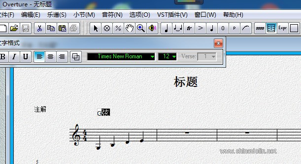

overture编写小提琴谱如何标注弦?比如标注使用D弦,G弦等。

用文字格式,类似输入歌词

小提曲谱中弦的表注有两种,一种是用音名:G、D、A、E;一种是用罗马数字:Ⅳ、Ⅲ、Ⅱ、Ⅰ,用得较多的是用音名表注。

谢谢,受教了!
