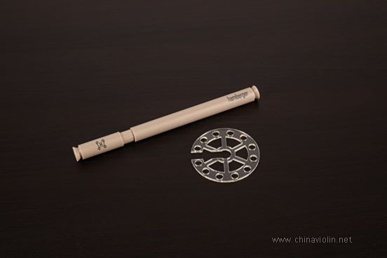

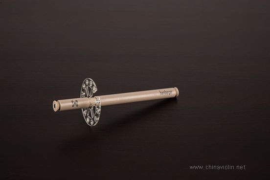

汉勃格可调音柱
汉勃格可调音柱
可调音柱

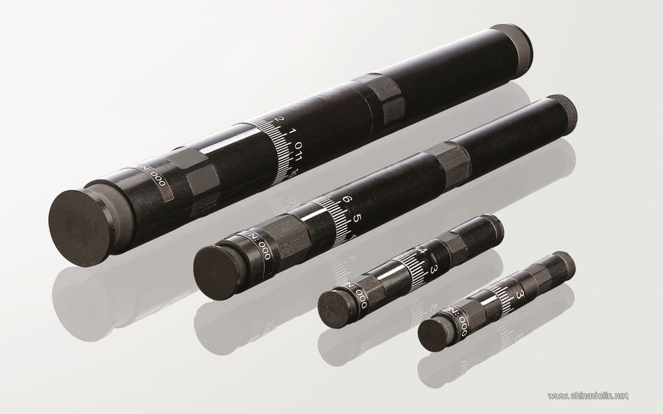

汉勃格可调音柱分解图
汉勃格可调音柱分解图
可调音柱分解图

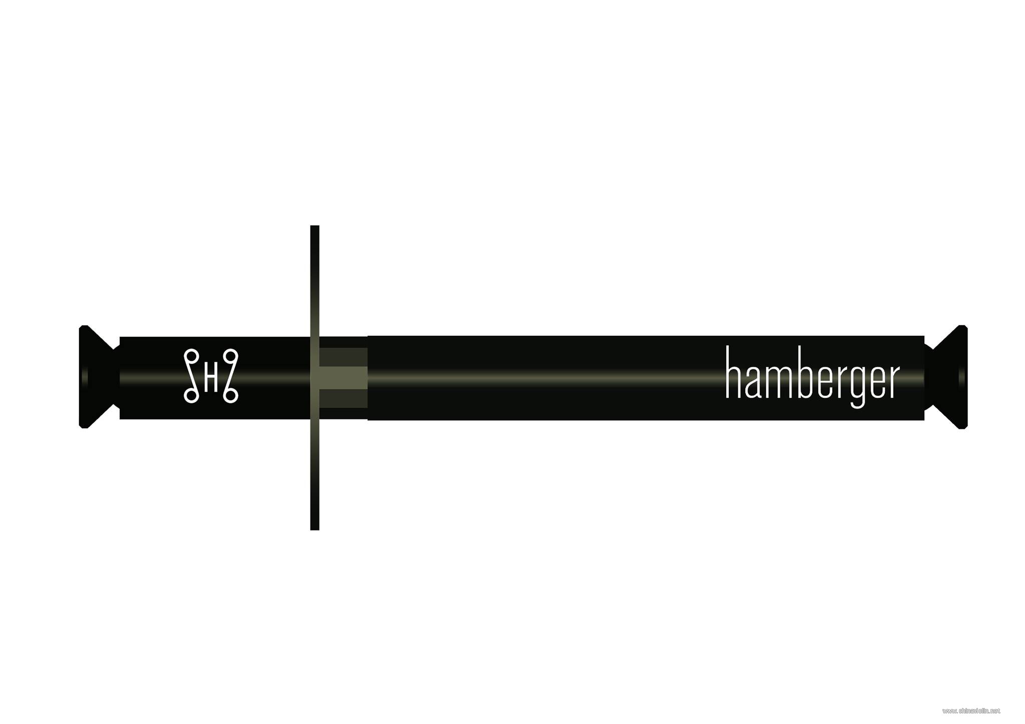

汉勃格可调音柱结构图
汉勃格可调音柱结构图
可调音柱结构图

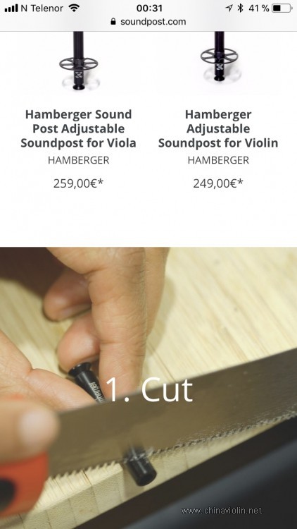

汉勃格可调音柱的切削
汉勃格可调音柱的切削
可调音柱的切削

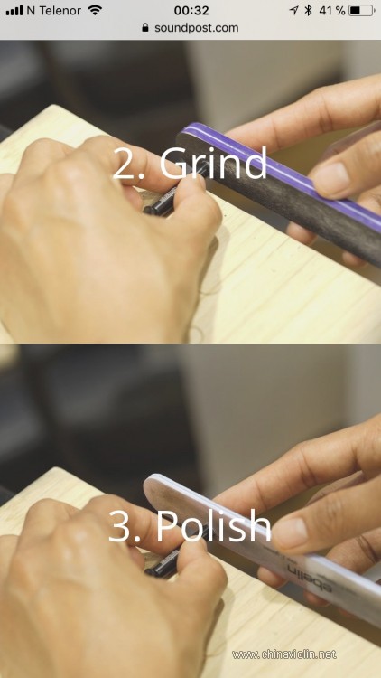

汉勃格可调音柱的研磨和抛光
汉勃格可调音柱的研磨和抛光
可调音柱的研磨和抛光

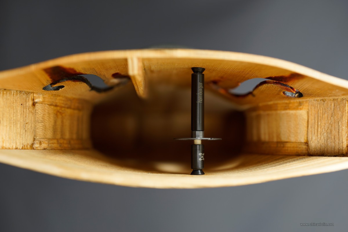

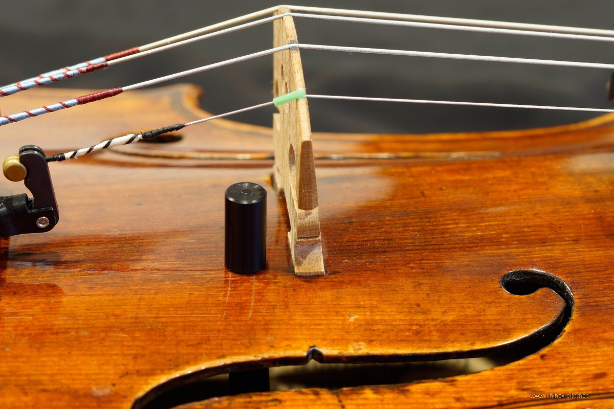

汉勃格可调音柱安装图
汉勃格可调音柱安装图
可调音柱安装图

以下文字根据汉勃格可调音柱公司(HAMBERGER SOUNDPOST)官网介绍资料翻译而成,供本论坛喜欢动手的琴友参考。
汉勃格可调音柱由德国音柱开发商沃夫冈·汉勃格(Wolfgang Hamberger)与台湾奇美小提琴博物馆(Chi-Mei Museum)合作研发而成。
研发初衷,起始于在名贵乐器中避免调整音柱时对小提琴内部的琴板表面造成损伤,从而要求音柱脚始终100%与琴板内部表面接触。传统的音柱安装,无法避免业余爱好者(甚至资深提琴制作师)在使用超长的音柱时,弄坏琴板表面。但在安装了汉勃格可调音柱之后,一些相当难伺候的小提琴的声音都很快有了明显的改善。
有了可调音柱两端的灵活定位,就可以对一些关键的声学因素(例如:不同音柱的张力和位置)进行改变,而始终保持音柱与琴板表面的最佳接触。可调音柱精心选择的材料结构(不含碳素),使得乐器内部具备有自然声学的表现,创造出一种出类拔萃的音色。

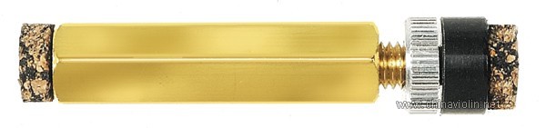

汉勃格可调音柱
汉勃格可调音柱
可调音柱
可调音柱的安装极为简单,能在螺丝旋松的状态下,通过外面磁铁的吸力,放进乐器,并在找到最佳安放点后通过调节棒定位。
可调音柱的张力可随时增大或减小而不用改变安装位置,乐手立刻就能听出声音的改变。虽然可调音柱的安装很简单,但我们仍然建议由内行来安装较妥。
汉勃格可调音柱公司不承担因安装不妥对乐器造成的损伤责任。
本音柱包括安装圆盘、磁性调整棒、两块定位磁铁和两个位置指示器。客户可另购一个调整螺丝和可分离的定位磁铁。
