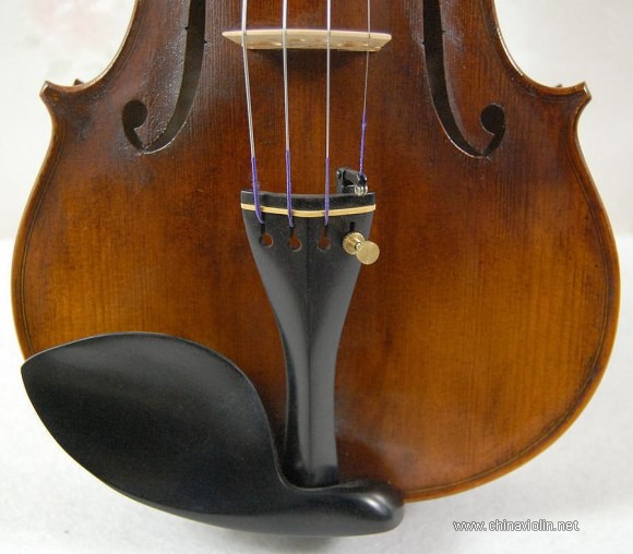

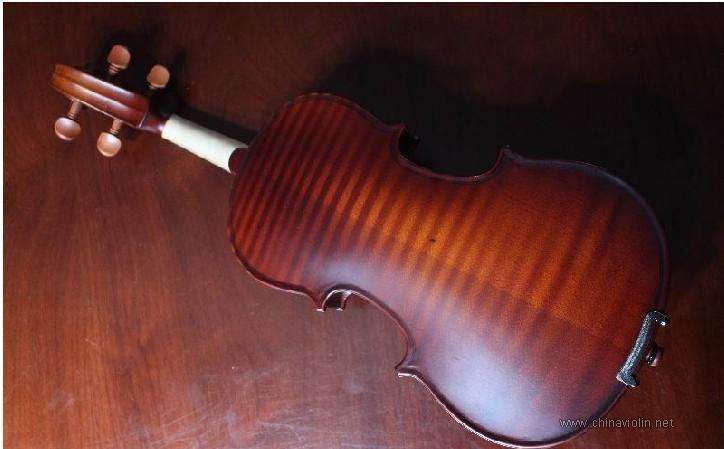

1.压板琴,是指面背板是用机器压制成弧形的,不是手工在厚的木板上刨出来的弧形。这种琴用了一段时间,板子就容易变形,极大影响琴的使用寿命。对厂家来说,这样做的好处是大大加快了制琴的速度,提高了材料的利用率,节省了材料的费用。 很多几百元的工厂琴就是压板琴, 压板琴一般会偏重, 在手上掂量一下, 如果很重就要小心了。
下图是压板琴图示

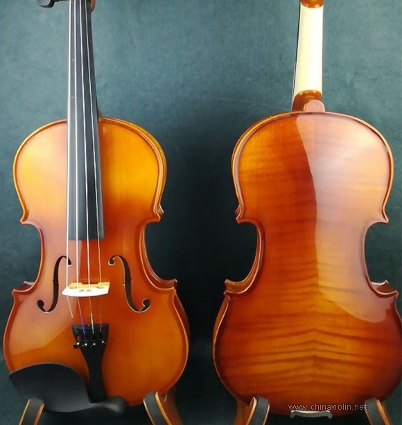

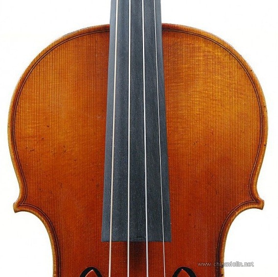

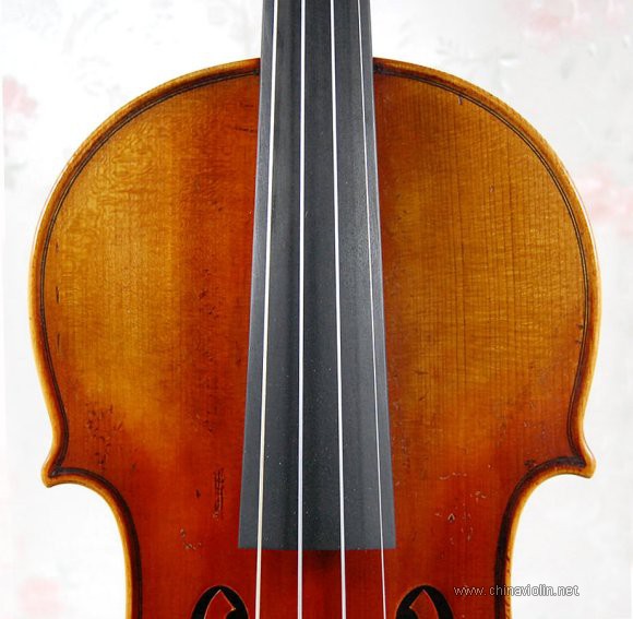

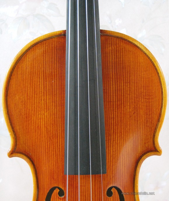

2.面板选料不好。用年轮不均匀的,或者是年轮很宽,面板材质偏软的松木,还有用油脂含量高的红松木做面板的。这种琴的低音往往单薄,发声朦胧,不清晰。

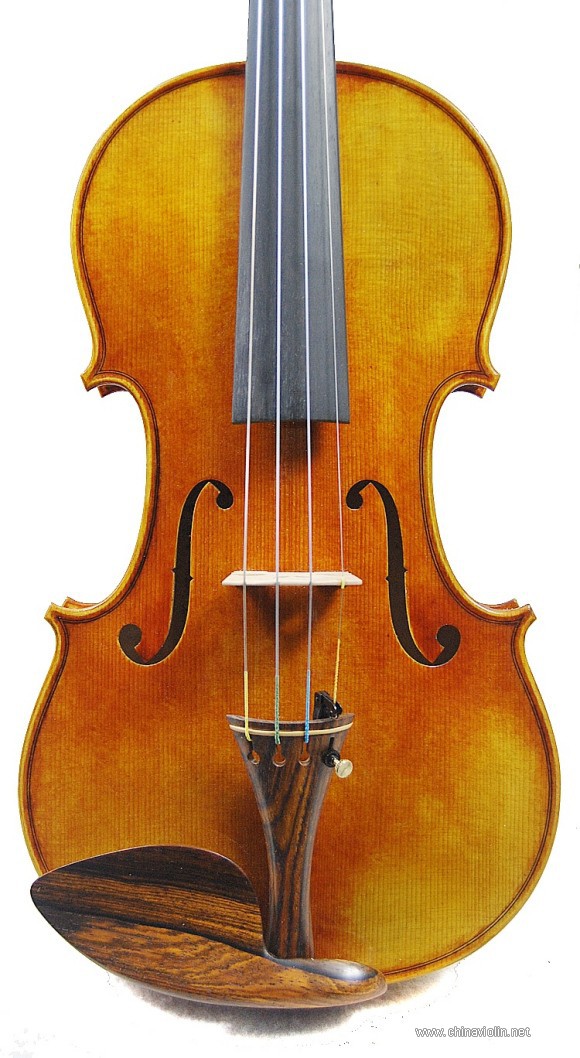

以上琴的面板都比较宽, 有些年轮宽但相对均匀, 有些不均匀,这些琴的面板材料选择都有缺陷。下面琴都有好面板。

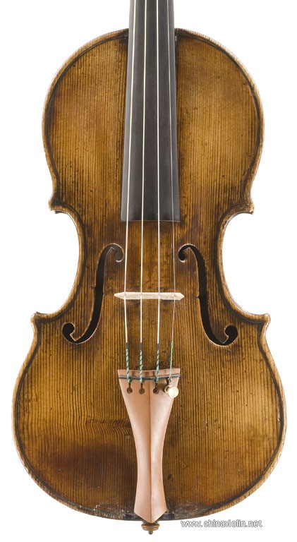

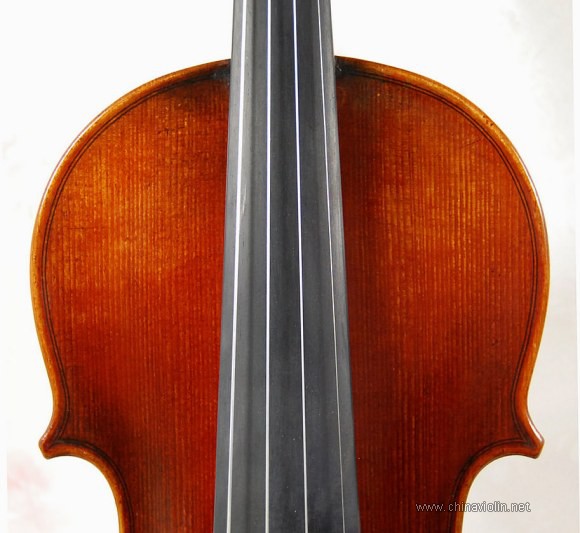

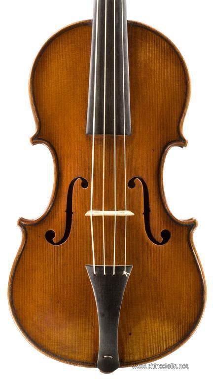

这是一把上百万美元古琴的面板, 可以看出面板年轮很均匀, 只在边缘有一点点放宽。

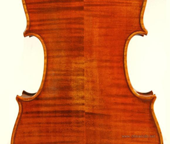

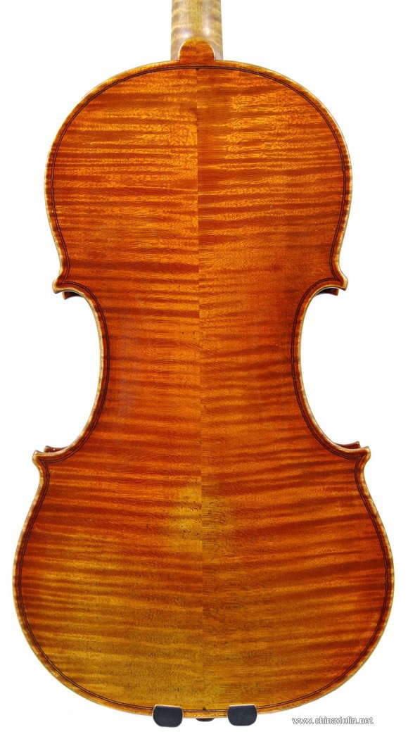

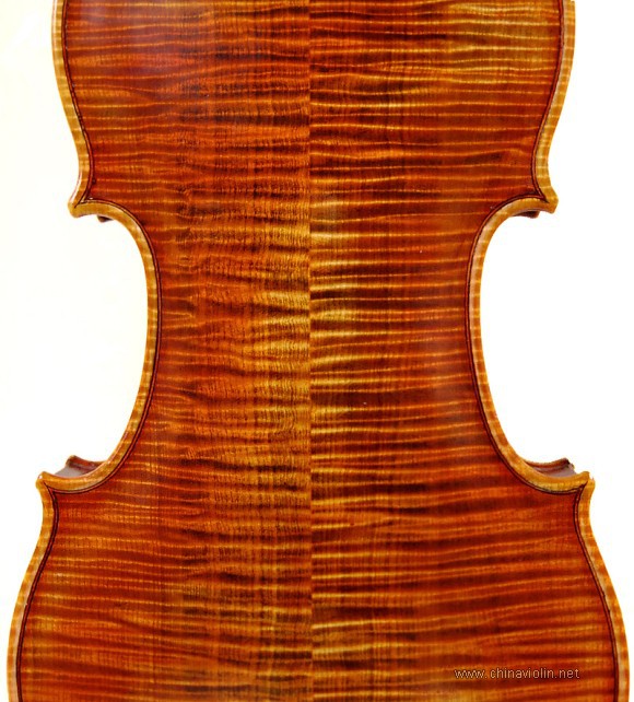

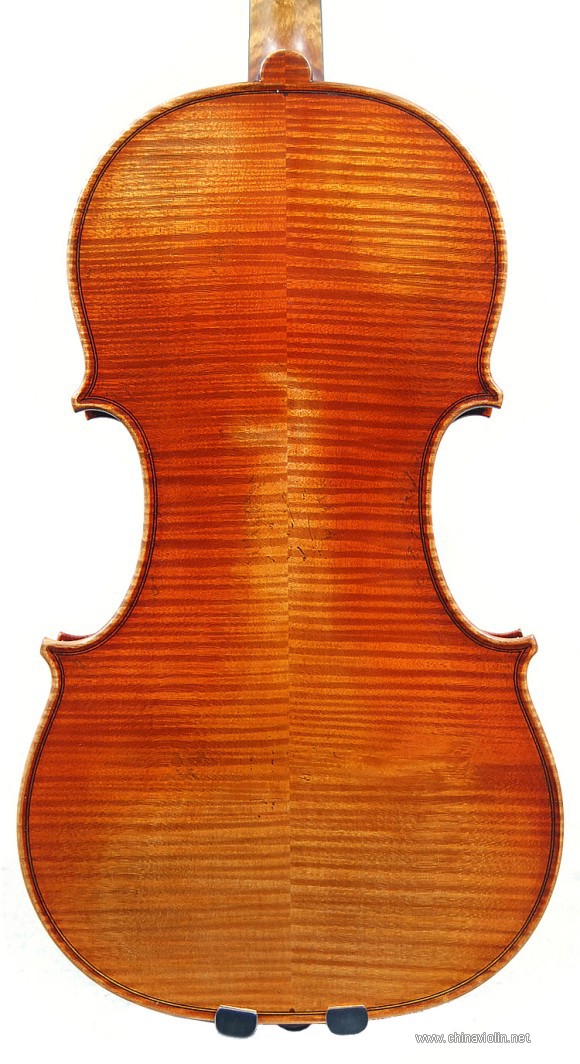

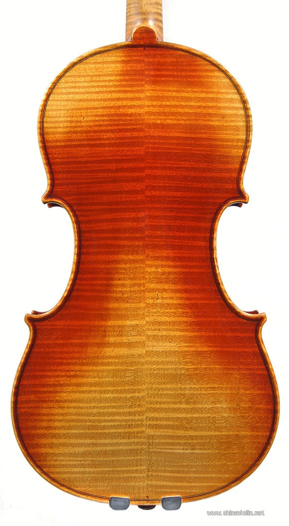

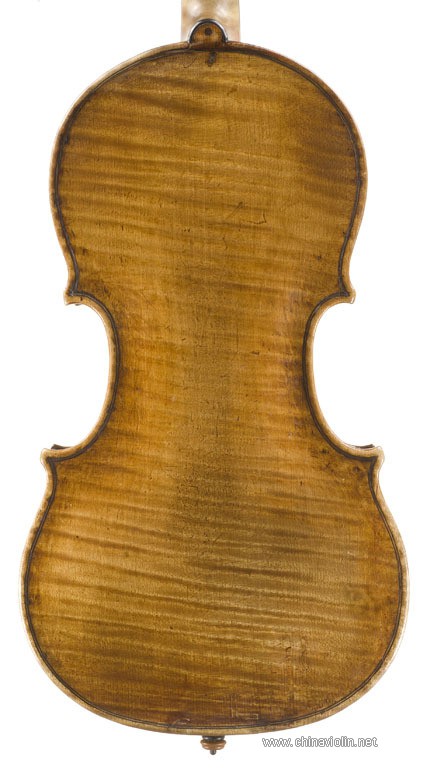

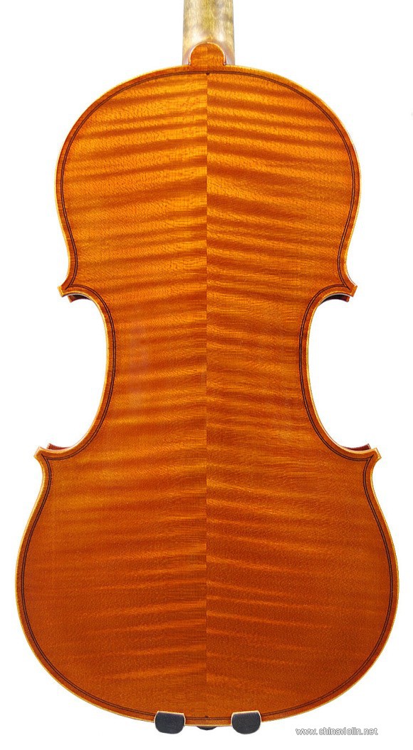

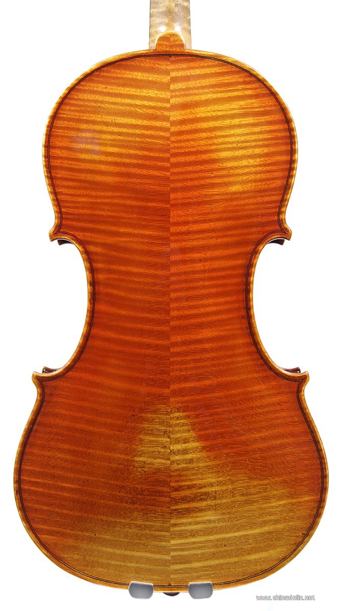

3.背板选料不好。背板材料的选择没有面板那么苛刻,差的背板不是非常硬(琴的高音尖细,炸亮。),就是很软的料(高音沉闷,小提琴拉起来像二胡声)。
上面低档琴的背板选材, 下面是高档琴的选材。

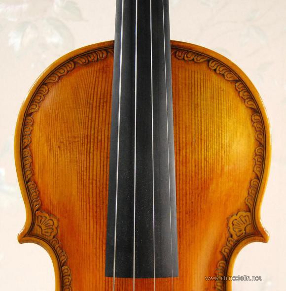

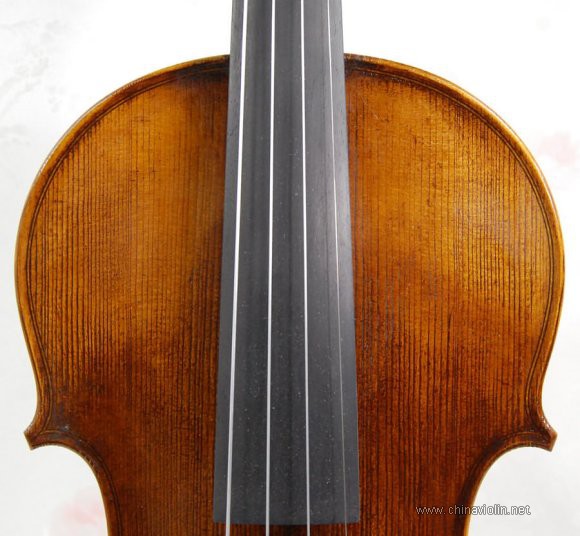

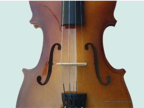

6.油漆不能渗透到木材里。油漆如果渗透到木材里,会堵死木材的纤维空隙,使得琴拉一段时间不会具有潜力,
琴的泛音和柔和度不会提高,声音往往偏亮而刺耳。看油漆漆面, 好的油漆是透的油漆(说明油漆杂质少, 木材纤维
没有被堵死),能清晰看到木髓线。

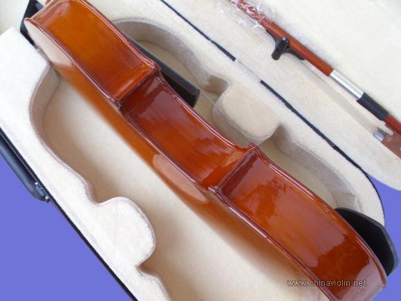

上面是劣等琴的油漆,不透明,连面板的年轮也看不出来。

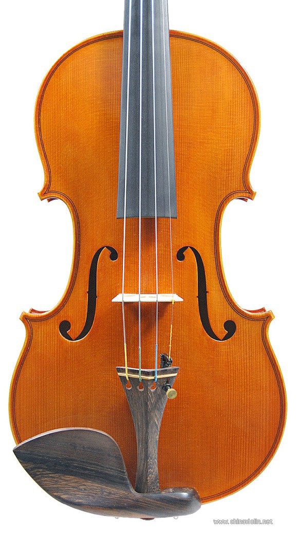

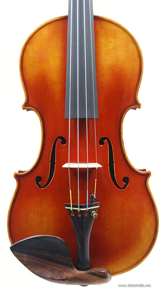

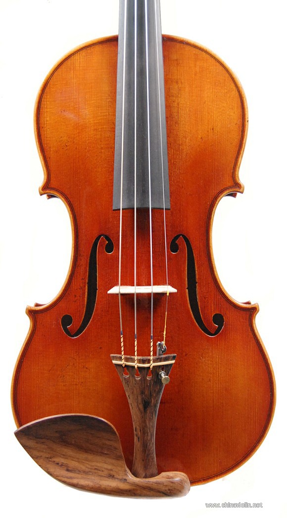

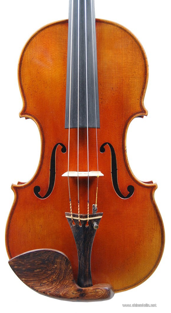

这把琴的油漆属于半透明, 可以大致看到年轮。 下面展示的是透明的油漆, 高档手工仿制琴。
仿1743 “大炮”
仿1730 “克莱斯勒”
片

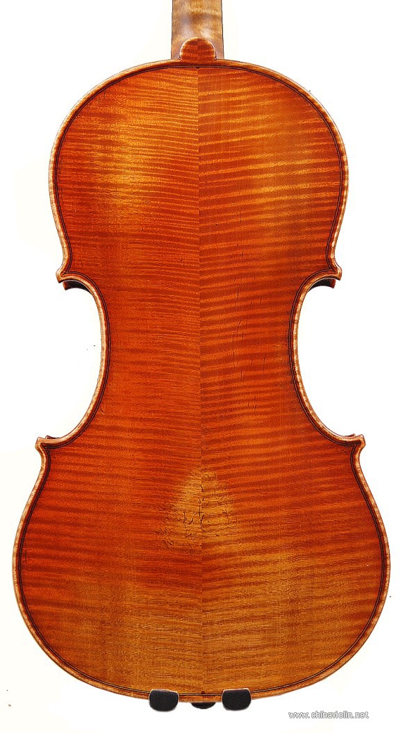

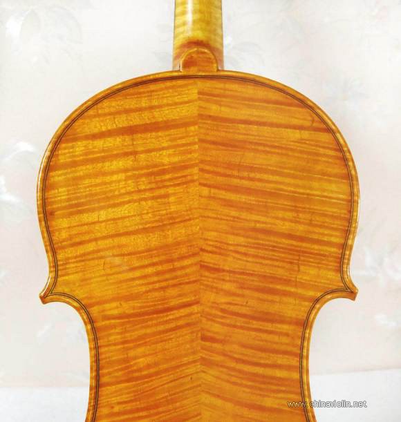

仿1740 “海菲兹”, 看背板的木髓线清晰可见。
再上一把古琴

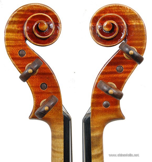

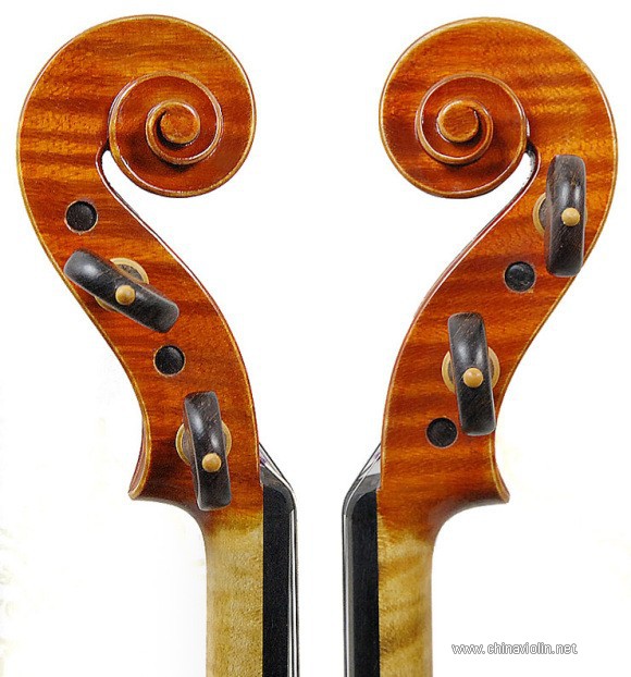

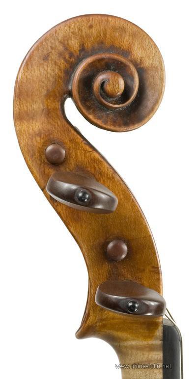

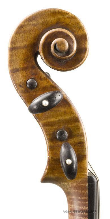

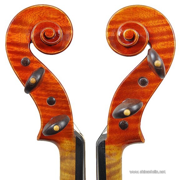

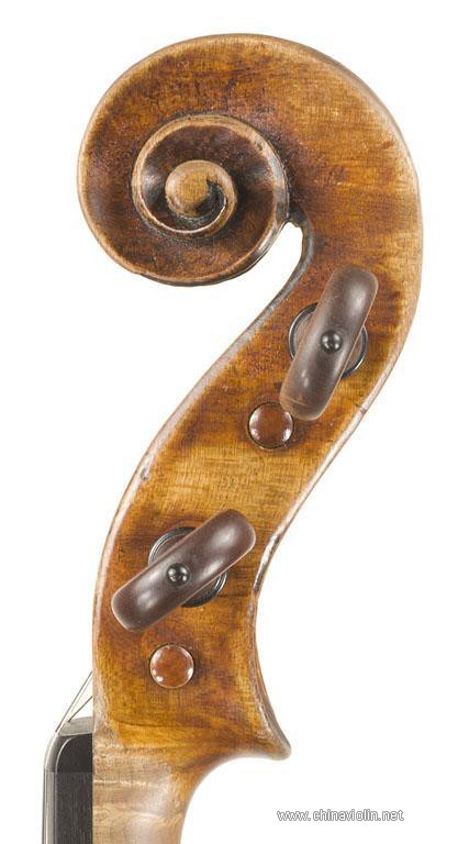

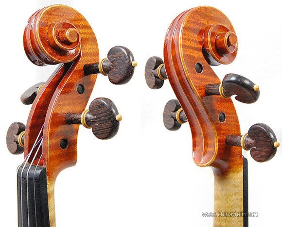

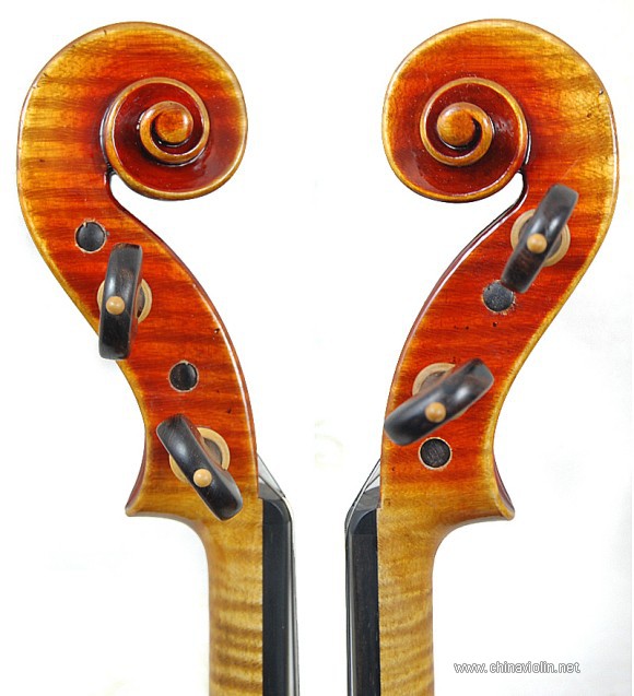

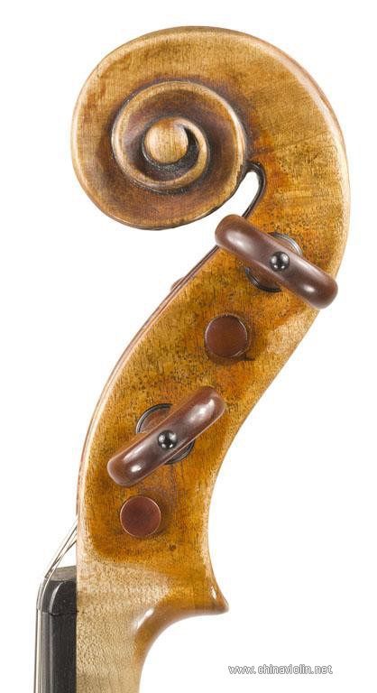

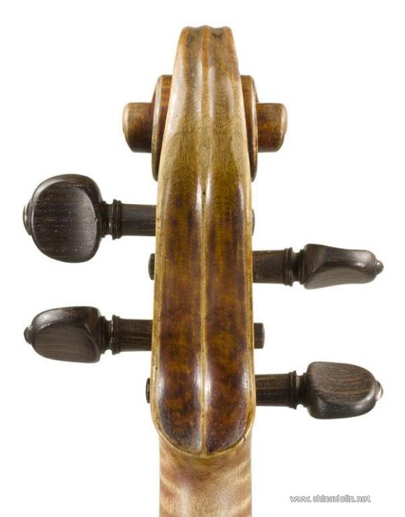

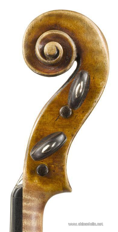

7.琴头,肩纽,琴角,镶线等风格不一致。虽然琴的风格问题体现了制作者的审美取向,但是如果风格不一致,要么这把琴是多人完成的, 要么制作者手工技术不够好,或者制作者就完全不懂这些所谓的风格划分。市面上仿瓜式琴较少的原因(除了仿1743, 1742外), 就是瓜式琴的琴头多样化, 非常难仿制,给流水线制琴带来了很大的麻烦。很多工厂琴也说是瓜式琴1743大炮,瓜式琴1742威尔顿, 其实仔细观察一下琴头, 多数是斯式琴的琴头,所以显得不伦不类。
以上是斯式琴头的照片,下面是瓜式琴的琴头照片以供欣赏。

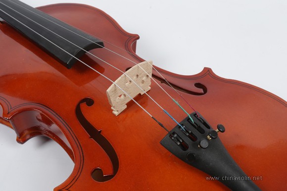

9.弦枕高度不合理,弦枕上的弦槽深度不合适,顺滑。指板修整不好,指板高度不在26-28mm之间。
